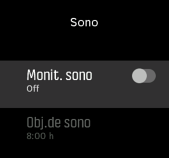

  1. Vá para as definições do seu dispositivo, desça até Sono e prima o botão central.
  2. Alterne em Monit. sono.
    sleeptracking setting UltraSport
  3. Defina as horas de deitar e de acordar de acordo com o seu horário de sono normal.
O último passo define o seu tempo de sono. O seu dispositivo usa aquele período para determinar se está a dormir (durante o tempo de sono) e analisar todo o sono como uma única sessão. Se, por exemplo, se levantar para beber água durante a noite, o dispositivo conta qualquer período de sono posterior como a mesma sessão.

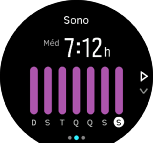

Para além do resumo do sono, pode acompanhar a sua tendência geral de sono com a análise do sono. No ecrã do mostrador do dispositivo, prima o botão inferior direito até ver o ecrã Sono. A primeira vista apresenta o seu último sono comparado com o seu objetivo de sono.
SleepInsight LastNight
Enquanto está no ecrã de sono, pode deslizar para a esquerda para ver a sua média de sono nos últimos sete dias. Deslize para cima para ver as suas horas de sono reais nos últimos sete dias.
