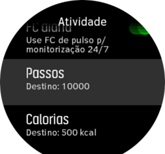

Objetivos da atividade
Pode ajustar os seus objetivos diários tanto para passos como para calorias. Enquanto estiver no ecrã da atividade, toque e mantenha o dedo no ecrã ou mantenha premido o botão central para abrir as definições do objetivo da atividade.
Ao definir o seu objetivo de passos, está a definir o número total de passos para o dia.
O total de calorias queimadas por dia baseia-se em dois fatores: a sua Taxa de Metabolismo Basal (BMR) e a sua atividade física.
O BMR representa a quantidade de calorias que o seu corpo queima quando está em descanso. Essas são as calorias de que o seu corpo necessita para se manter quente e executar funções básicas, como o piscar dos olhos ou a batida cardíaca. Este número baseia-se no seu perfil pessoal, incluindo fatores como a idade e o género.
Ao definir um objetivo de calorias, define a quantidade de calorias que deseja queimar, além do seu BMR. Essas são as chamadas calorias ativas. O anel à volta do ecrã da atividade avança de acordo com a quantidade de calorias ativas que queima durante o dia, comparando com o seu objetivo.

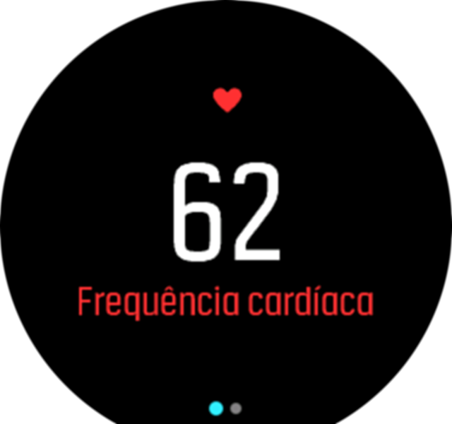

FC instantânea
O ecrã da frequência cardíaca (FC) instantânea fornece uma imagem rápida da sua frequência cardíaca.
No mostrador do dispositivo, deslize para cima ou prima o botão inferior para aceder ao ecrã de FC
Deslize para baixo ou prima o botão superior para sair do ecrã e voltar à visualização do ecrã do dispositivo.

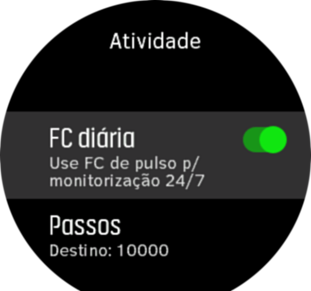

Para poder ver os valores da FC diária, tem de ativar a funcionalidade de FC diária. Pode ligar/desligar esta funcionalidade nas definições em Atividade. Se estiver no ecrã de FC diária, também pode aceder às definições da atividade mantendo premido o botão central.
Com a funcionalidade de FC diária ligada, o dispositivo ativa regularmente o sensor ótico da frequência cardíaca, para verificá-la. Isto aumenta ligeiramente o consumo de energia da bateria.
Depois de ativado, o dispositivo demora 24 minutos até começar a mostrar a informação da FC diária.
