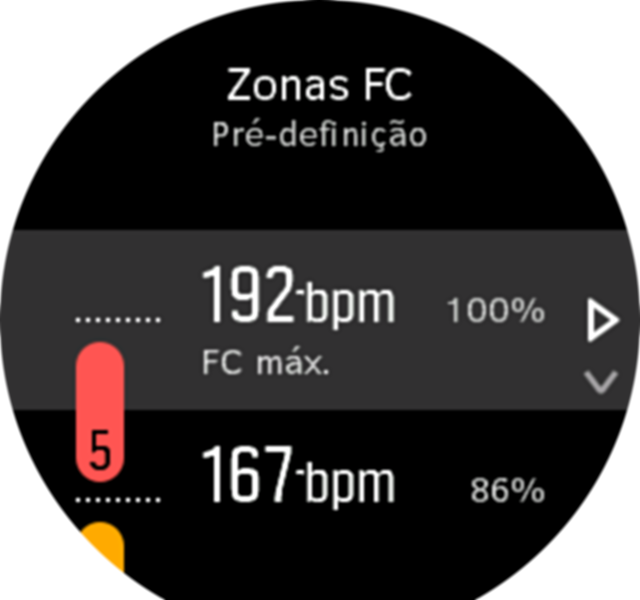

Def. FC máx.
Defina a sua FC máxima nas definições, em Treino » Zonas de intensidade » Zonas predefinidas
  1. Insira a FC máx (valor mais alto, bpm) ou prima o botão central.
  2. Selecione a sua nova FC deslizando p/cima ou p/baixo ou premindo botão direito superior ou inferior.
Default Max HR
  1. Insira a sua seleção ou prima o botão central.
  2. P/sair da vista zonas FC, deslize p/direita ou prima s/soltar botão central.
NOTA:
Também pode selec. a sua FC máxima nas definições em Geral » Pessoal.

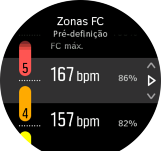

Sel. zonas FC predef.
Defina a sua FC máxima nas definições, em Treino » Zonas de intensidade » Zonas predefinidas.
  1. Deslize p/cima ou p/baixo e toque/prima botão centr.quando zona FC que quer alterar estiver realçada.
  2. Selecione a nova zona FC deslizando p/cima ou p/baixo ou premindo botão dir.superior ou inferior.
Default HR zone
    NOTA:
    Selecionar Redefinir na vista zonas FC redefine as zonas FC p/valores de origem.

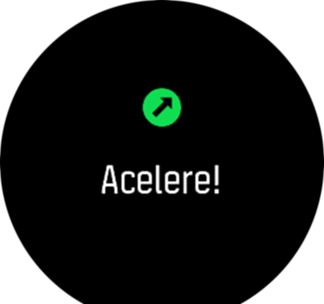

O dispositivo avisa-o quando atinge a sua zona de objetivo selecionada. Durante o exercício o relógio pede-lhe para acelerar ou abrandar, se a sua frequência cardíaca estiver fora da zona de objetivo selecionada.
