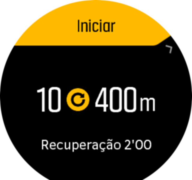

Os treinos de intervalo constituem um método de treino comum formado por conjuntos repetitivos de esforços de alta e baixa intensidade. Com o Suunto Spartan Sport Wrist HR, pode definir no dispositivo o seu próprio treino de intervalo para cada modo desportivo.
Quando especificar os seus intervalos, tem quatro itens para definir:
- Intervalos: ligar/desligar que ativa o treino de intervalo. Se ligar este item, adiciona um ecrã de treino de intervalo ao seu modo desportivo.
- Repetições: número de conjuntos de intervalo + recuperação que quer executar.
- Intervalo: tempo do seu intervalo de alta intensidade, com base na distância ou duração.
- Recuperação: tempo do seu período de descanso entre intervalos, com base na distância ou duração.
Tenha em atenção que se usar a distância para definir os seus intervalos, tem de estar a utilizar um modo desportivo que calcule distâncias. A medição pode basear-se no GPS ou num Foot POD ou Bike POD, por exemplo.
Se estiver a utilizar intervalos, não pode ativar a navegação.
Para treinar com intervalos:
- Antes de começar a gravar um exercício, deslize para cima ou prima o botão inferior para abrir as opções do modo desportivo.
- Vá até Intervalos e toque na definição ou prima o botão central.
Ative os intervalos e ajuste as definições descritas acima.
Vá até para cima para a vista inicial e comece o exercício normalmente.
Deslize para a esquerda ou prima o botão central até aceder ao ecrã de intervalos e prima o botão superior quando estiver pronto para iniciar o seu treino de intervalo.
Se quiser interromper o treino de intervalo antes de ter completado todas as repetições, mantenha premido o botão central para abrir as opções do modo desportivo e desligue Intervalos.
Enquanto estiver no ecrã de intervalos, os botões funcionam normalmente; por exemplo, se premir o botão superior faz uma pausa na gravação do exercício e não apenas no treino de intervalo.
Assim que parar a gravação do seu exercício, o treino de intervalo é automaticamente desligado para esse modo desportivo. No entanto, as outras definições são mantidas para que possa iniciar facilmente o mesmo treino quando voltar a utilizar o modo desportivo.
