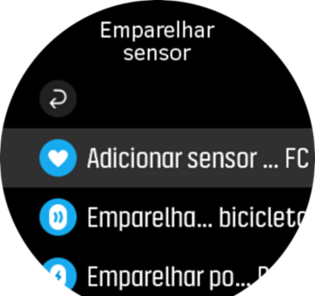

  1. Vá até às definições do seu dispositivo e selecione Conectividade.
  2. Selecione Emparelhar sensor para obter a lista de tipos de sensores.
  3. Deslize para baixo para ver a lista completa e toque no tipo de sensor que deseja emparelhar.
Sensor list

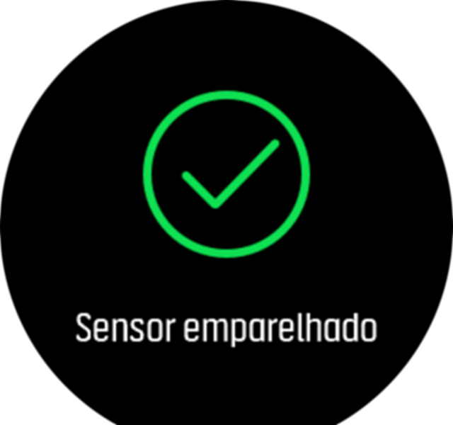

  1. Siga as instruções no dispositivo para terminar o emparelhamento (consulte o manual do sensor ou POD se necessário), premindo o botão central para avançar para o próximo passo.
Sensor paired
