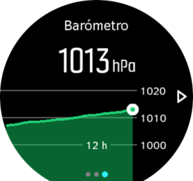

Deslize para a esquerda ou prima o botão central para alternar entre os gráficos de tendência do altímetro e do barómetro.
AltitudeGraph
BarometerGraph

Alterações climatéricas e de altitude provocam uma mudança na pressão atmosférica. Para lidar com isto, o Suunto Spartan Sport Wrist HR Baro alterna automaticamente entre alterações de interpretação da pressão atmosférica, como alterações de altitude ou condições climatéricas, com base no seu movimento.
Se o seu dispositivo detetar um movimento vertical, muda para a medição de altitude. Quando está a ver o gráfico de altitude, a sua atualização demora 10 segundos no máximo.
Se estiver a uma altitude constante (menos de 5 metros de movimento vertical durante 12 minutos), o seu dispositivo interpreta todas as alterações de pressão atmosférica como alterações atmosféricas e ajusta o gráfico do barómetro em conformidade.
