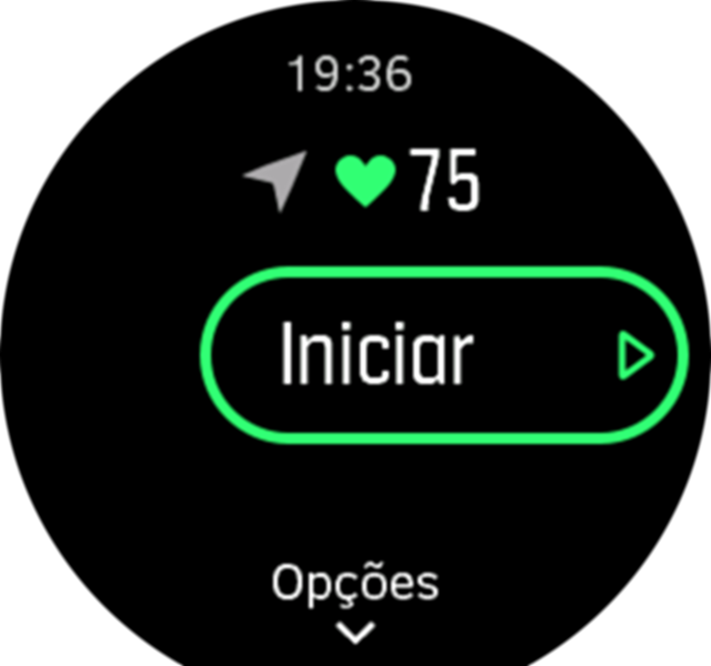

- Deslize para baixo ou prima o botão superior para abrir o iniciador.
Toque no botão de exercício ou prima o botão central.
Deslize para cima ou para baixo para navegar pelos modos desportivos e toque no que pretende utilizar. Em alternativa, navegue com os botões superior e inferior e selecione com o botão central.
Acima do indicador de início, é exibido um conjunto de ícones, dependendo do que está a usar com o modo desportivo (por exemplo, cinto de frequência cardíaca e GPS ligado). O ícone de seta (GPS ligado) pisca em cinzento enquanto procura e fica verde ao detetar um sinal. O ícone do coração (ritmo cardíaco) pisca a cinzento durante a pesquisa e, ao encontrar o sinal, passa a um coração colorido preso a uma correia se estiver a usar um sensor de ritmo cardíaco. Se estiver a usar um sensor ótico de frequência cardíaca, passa a um coração colorido sem a correia.
Se estiver a usar um sensor de frequência cardíaca, mas o ícone mudar para verde, verifique se o sensor de frequência cardíaca está emparelhado, ver Emparelhar PODs e sensores, e selecione o modo desportivo novamente.
Pode aguardar que cada ícone mude para verde ou vermelho ou iniciar a gravação quando quiser premindo o botão central.

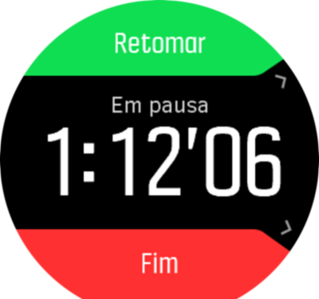

Prima o botão superior para pausar a gravação. Pare e guarde com o botão inferior ou continue com o botão superior.

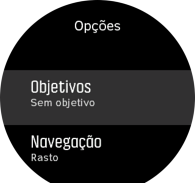

Caso o modo desportivo selecionado tenha opções, tais como definir um tempo de treino, pode ajustá-las antes de iniciar a gravação deslizando para cima ou premindo o botão inferior. Também pode ajustar as opções dos modos desportivos durante a gravação mantendo o botão central premido.

Se o modo desportivo selecionado tiver objetivos como opção, pode ajustá-los antes de iniciar a gravação, deslizando para cima ou premindo o botão inferior.
Para fazer exercício com um objetivo geral:
- Antes de começar a gravar um exercício, deslize para cima ou prima o botão inferior para abrir as opções do modo desportivo.
- Toque em Destino ou prima o botão central.
- Selecione Duração ou Distância.
- Selecione o seu objetivo.
- Deslize para a direita para voltar às opções do modo desportivo.

- Deslize p/cima e p/baixo ou prima botões superior e inferior p/selecionar opção navegação e prima o botão central.
- Selecione percurso ou PDI em que quer navegar e prima botão central. Depois, prima botão superior p/iniciar navegaç.
Se ainda não tiver iniciado a gravação do exercício, o último passo permite-lhe voltar às opções do modo desportivo. Vá para cima até à vista inicial e comece a gravação normalmente.
Durante o exercício, deslize para a direita ou prima o botão central para aceder ao ecrã de navegação, onde pode ver o percurso ou o PDI que selecionou. Para obter mais informações sobre o ecrã de navegação, consulte Navegar para um PDI e Percursos.
Enquanto estiver neste ecrã, pode deslizar para cima ou premir o botão inferior para abrir as opções de navegação. Nas opções de navegação pode, por exemplo, selecionar um outro percurso ou PDI, verificar as coordenadas da sua localização atual, assim como terminar a navegação, selecionando Rasto.
