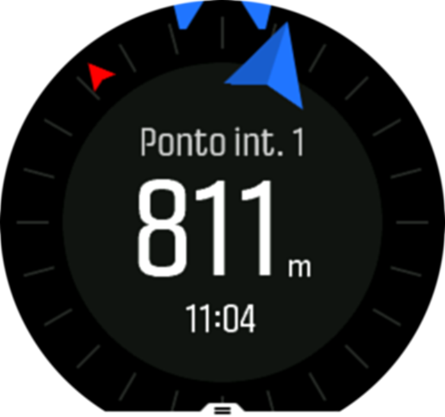

A navegação de PDI tem duas vistas:
- Vista de PDI com indicador de direção e distância até ao PDI
- vista do mapa apresentando a sua localização atual em relação ao PDI e a sua vista do rasto (o percurso realizado)
Deslize para a esquerda e para a direita, ou prima o botão central, para trocar entre vistas.
Enquanto está na vista de PDI, toque no ecrã para ver informação adicional na linha inferior, tal como a diferença de altitude entre a posição atual e o PDI e o tempo estimado para a chegada (TEC) ou o tempo estimado em percurso (TEP).
Na vista do mapa, outros PDIs próximos são apresentados a cinzento. Toque no ecrã para alternar entre o mapa geral e uma vista mais pormenorizada. Na vista pormenorizada, pode ajustar o nível de ampliação premindo o botão central e, em em seguida, aproximar ou afastar com os botões superior e inferior.
