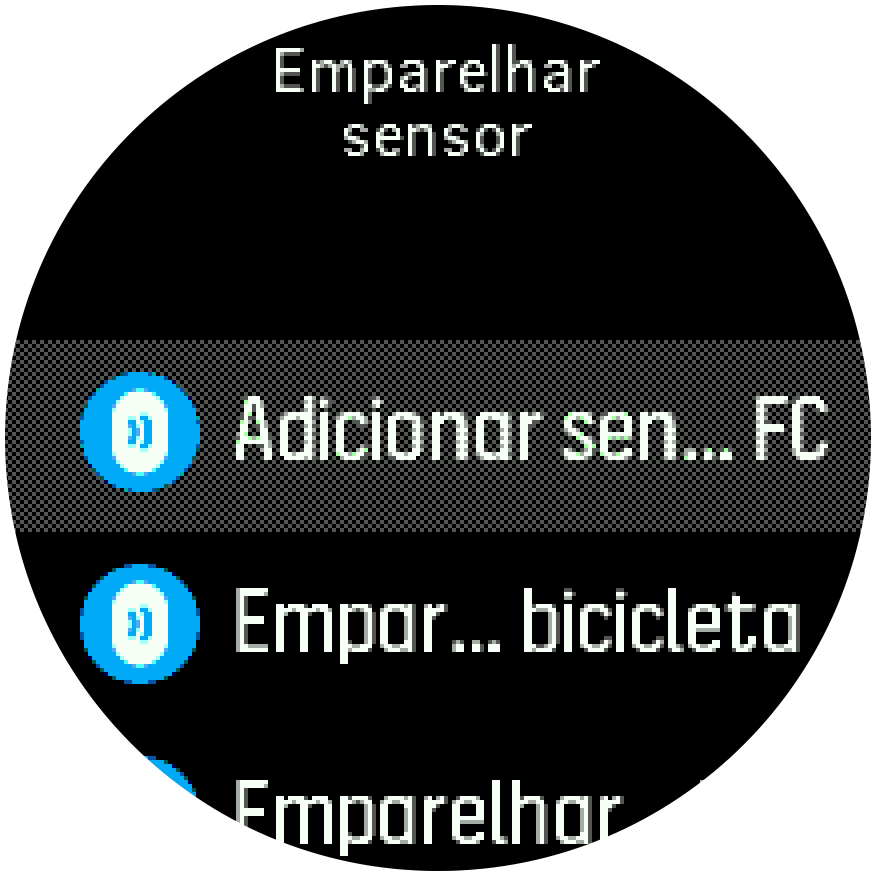

  2. Selecione Emparelhar sensor para obter a lista de tipos de sensores.
  3. Prima o botão inferior direito para ver a lista e selecione o tipo de sensor com o botão central.

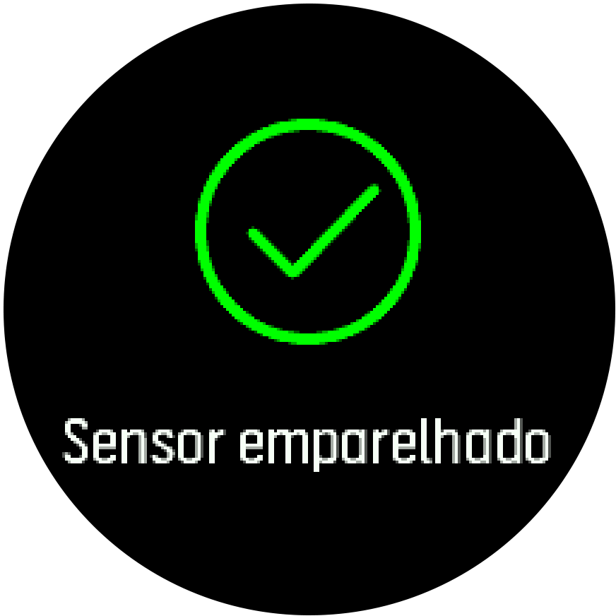

  4. Siga as instruções no dispositivo para terminar o emparelhamento (consulte o manual do sensor ou POD se necessário), premindo o botão central para avançar para o próximo passo.
    Sensor emparelhado Trainer
Caso o POD solicite alguns dados, como o comprimento do pedal no caso de um POD para força, ser-lhe-á solicitada a introdução de um valor durante o processo de emparelhamento.
