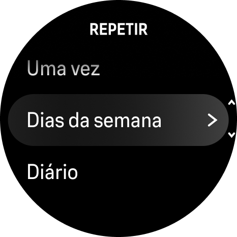

Primeiro selecione a frequência com que deseja que o alarme toque. As opções são:
Uma vez: alarme toca uma vez nas próximas 24 horas à hora marcada
Dias da semana: alarme toca à mesma hora de segunda a sexta-feira
Diário: alarme toca à mesma hora todos os dias da semana
Defina a hora e minutos e em seguida saia das definições.

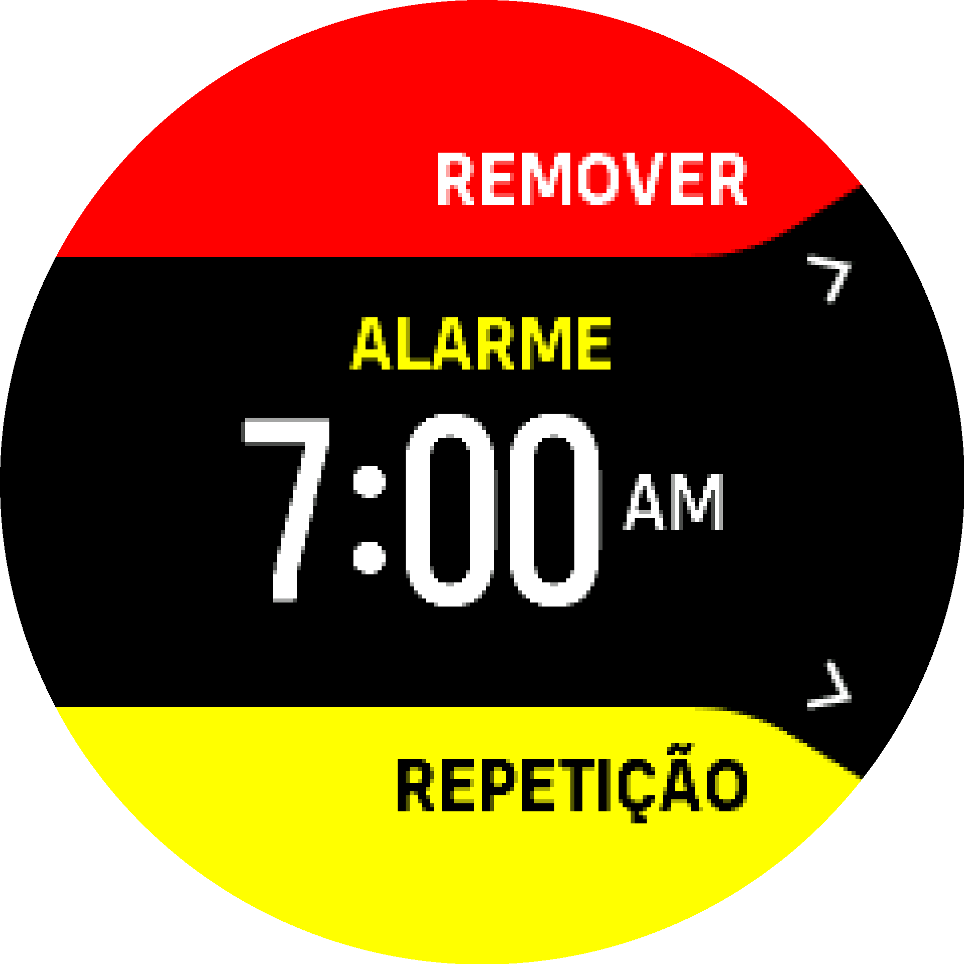

Quando o alarme toca, pode dispensá-lo para desligar o alarme, ou quando seleciona a opção de adiar. O tempo de adiamento é de 10 minutos e pode ser repetido até 10 vezes.
Caso deixe o alarme a tocar, este entra automaticamente em modo de suspensão após 30 segundos.
