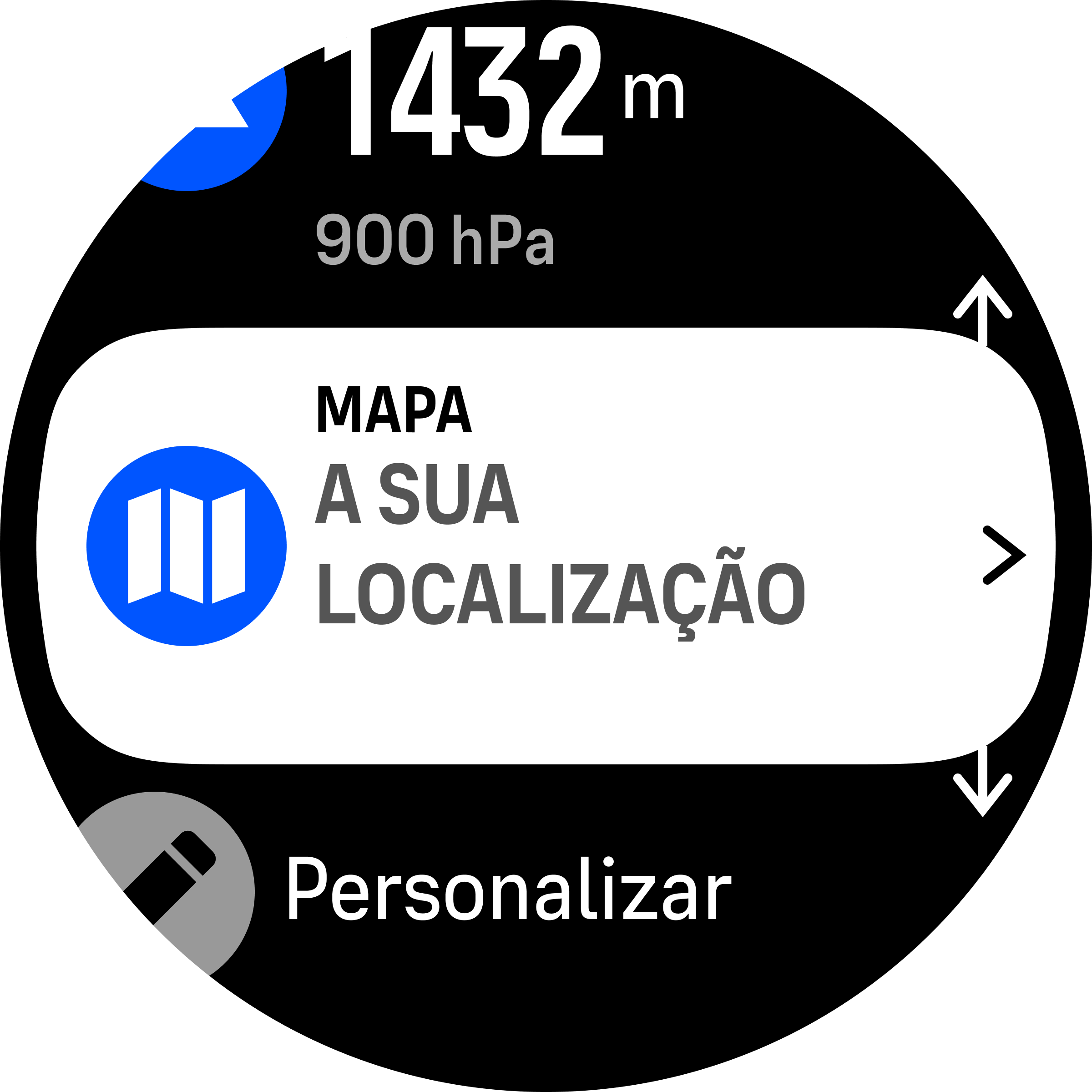

No mostrador do relógio deslize para cima ou prima o botão inferior e selecione Mapa.

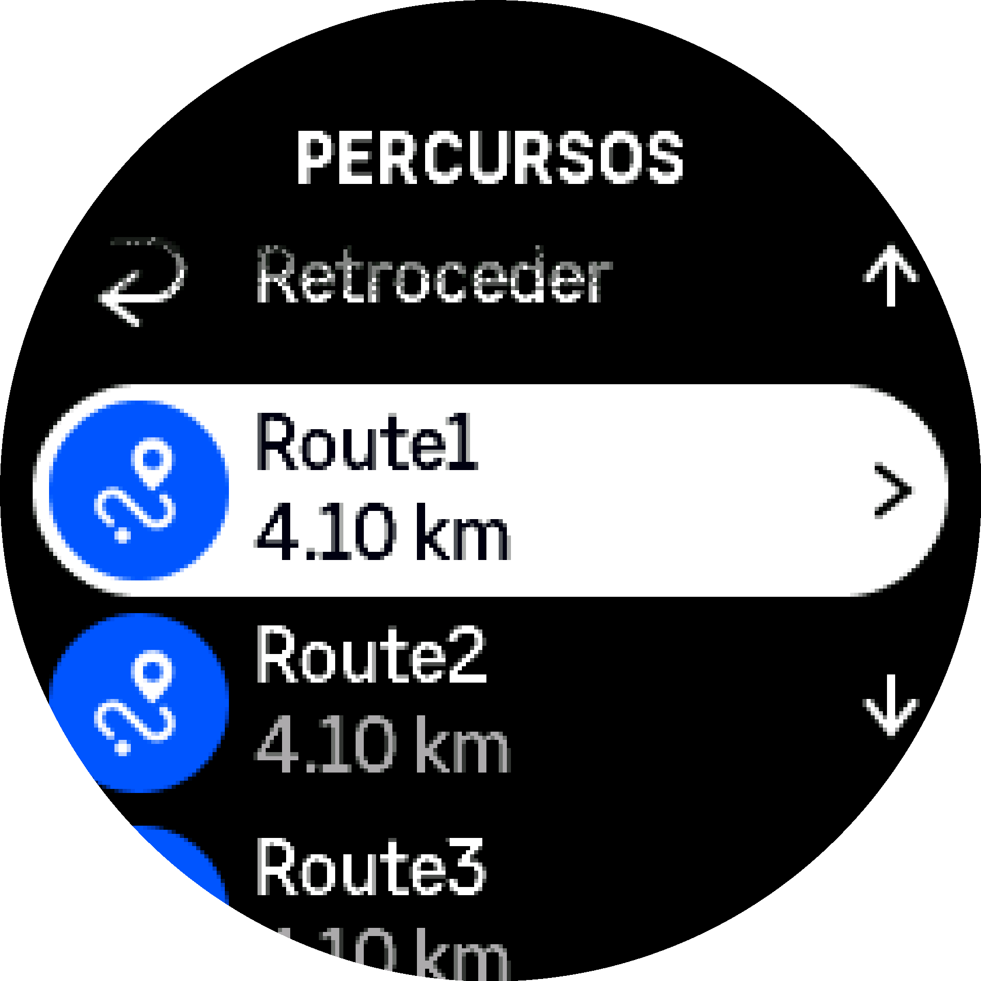

Vá até Percursos e prima o botão central para abrir a sua lista de percursos.
Desloque-se até ao percurso em que deseja navegar e prima o botão central.

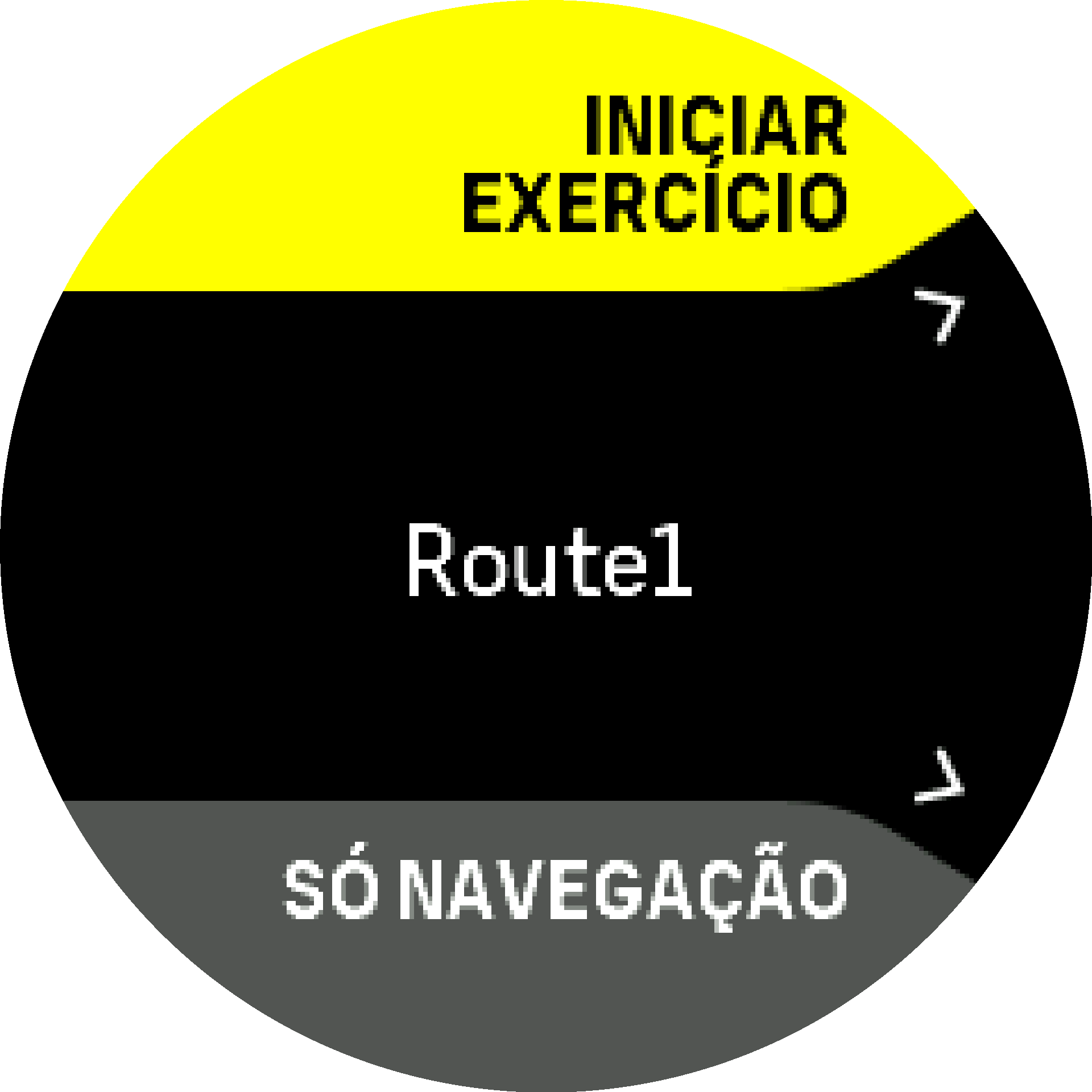

Selecione o percurso premindo o botão superior.
Selecione Iniciar exercício se pretender utilizar o percurso para treinar ou selecione Só navegação se só pretender navegar o percurso.
NOTA:Se só navegar o percurso, nada será guardado ou registado na aplicação Suunto.
