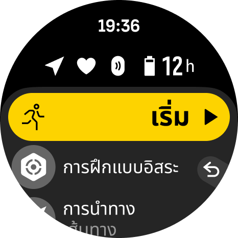

  1. ใส่เซ็นเซอร์วัดอัตราการเต้นของหัวใจ (ทางเลือก)
  2. กดเม็ดมะยม รายการโหมดกีฬาจะปรากฏบนหน้าจอ
  3. ค้นหาโหมดกีฬาที่คุณต้องการใช้โดยการปัดขึ้นหรือหมุนเม็ดมะยม และเลือกโหมดกีฬาโดยการกดเม็ดมะยม
  4. โหมดกีฬาต่างๆ จะมีตัวเลือกที่แตกต่างกัน ปัดขึ้นหรือหมุนเม็ดมะยมเพื่อเลื่อนดูตัวเลือกต่างๆ และปรับตัวเลือกได้ด้วยการกดเม็ดมะยม
  5. ชุดไอคอนจะปรากฏเหนือตัวบ่งชี้เริ่มต้น โดยขึ้นอยู่กับสิ่งที่คุณกำลังใช้กับโหมดกีฬา (เช่น อัตราการเต้นของหัวใจ หรือ GPS ที่เชื่อมต่อแล้ว)
    • ไอคอนลูกศร (GPS ที่เชื่อมต่ออยู่) จะกะพริบเป็นสีเทาในขณะค้นหา และจะเปลี่ยนเป็นสีเขียวเมื่อพบตำแหน่ง
    • ไอคอนรูปหัวใจ (อัตราการเต้นของหัวใจ) จะกะพริบเป็นสีเทาในขณะค้นหา และเมื่อพบสัญญาณแล้ว ไอคอนจะเปลี่ยนเป็นหัวใจสีเขียวที่ติดอยู่กับเข็มขัดถ้าคุณใช้เซ็นเซอร์วัดอัตราการเต้นของหัวใจ หรือเป็นหัวใจสีเขียวที่ไม่มีเข็มขัดถ้าคุณใช้เซ็นเซอร์วัดอัตราการเต้นของหัวใจแบบออปติคัล
    • หากคุณจับคู่และเชื่อมต่อ POD หรือหูฟังแล้ว ไอคอนของทั้งสองรายการจะปรากฏขึ้น
    • การประมาณแบตเตอรี่จะปรากฏให้เห็น ซึ่งบ่งบอกว่าคุณสามารถออกกำลังกายได้กี่ชั่วโมงก่อนที่แบตเตอรี่จะหมด
    หากคุณกำลังใช้เซ็นเซอร์วัดอัตราการเต้นของหัวใจ แต่มีเพียงไอคอนหัวใจที่เปลี่ยนเป็นสีเขียว (หมายความว่าเซ็นเซอร์วัดอัตราการเต้นของหัวใจแบบออปติคัลทำงานอยู่) ให้ตรวจสอบว่าได้จับคู่เซ็นเซอร์วัดอัตราการเต้นของหัวใจแล้ว ดู จับคู่อุปกรณ์ แล้วลองอีกครั้ง
    เราขอแนะนำให้คุณรอให้ไอคอนแต่ละรายการเปลี่ยนเป็นสีเขียวก่อนเริ่มการออกกำลังกาย เพื่อให้ได้ข้อมูลที่แม่นยำยิ่งขึ้น เริ่มการบันทึกโดยการเลือก เริ่ม

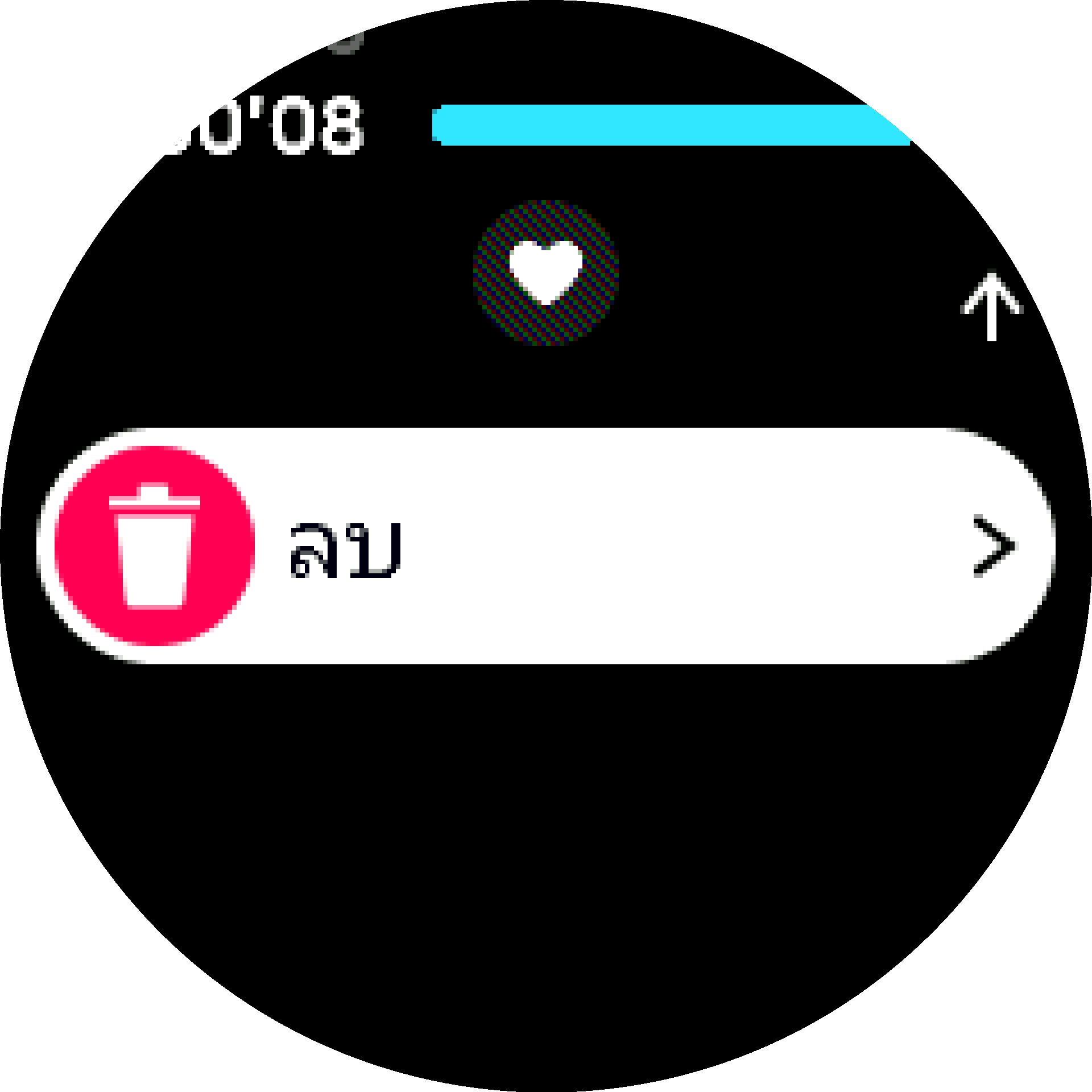

คุณสามารถลบบันทึกการออกกำลังกายของคุณได้โดยการเลือก ลบ
หลังจากที่คุณหยุดการบันทึก จะมีข้อความถามว่าคุณรู้สึกอย่างไร คุณสามารถตอบหรือข้ามคำถามได้ (ดู ความรู้สึก) หน้าจอถัดไปจะแสดงสรุปกิจกรรมที่คุณเรียกดูได้ผ่านหน้าจอสัมผัสหรือหมุนปุ่มเม็ดมะยม
หากคุณบันทึกสิ่งที่ไม่ต้องการเก็บไว้ คุณสามารถลบรายการบันทึกได้โดยเลื่อนไปที่ด้านล่างของสรุปแล้วแตะปุ่มลบ คุณสามารถลบบันทึกจากสมุดบันทึกได้ด้วยวิธีเดียวกัน
