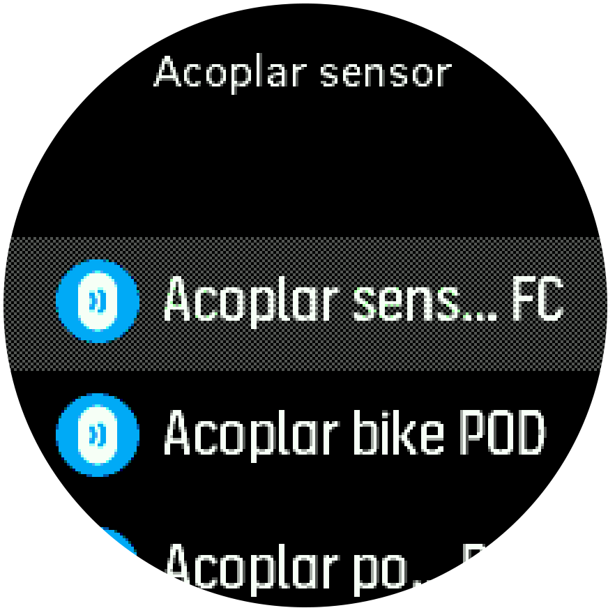

  1. Ve a los ajustes de tu reloj y selecciona Conectividad.
  2. Selecciona Acoplar sensor para obtener la lista de tipos de sensores.
  3. Pulsa el botón inferior derecho para desplazarte por la lista y selecciona el tipo de sensor con el botón central.
    Lista de sensores - Trainer

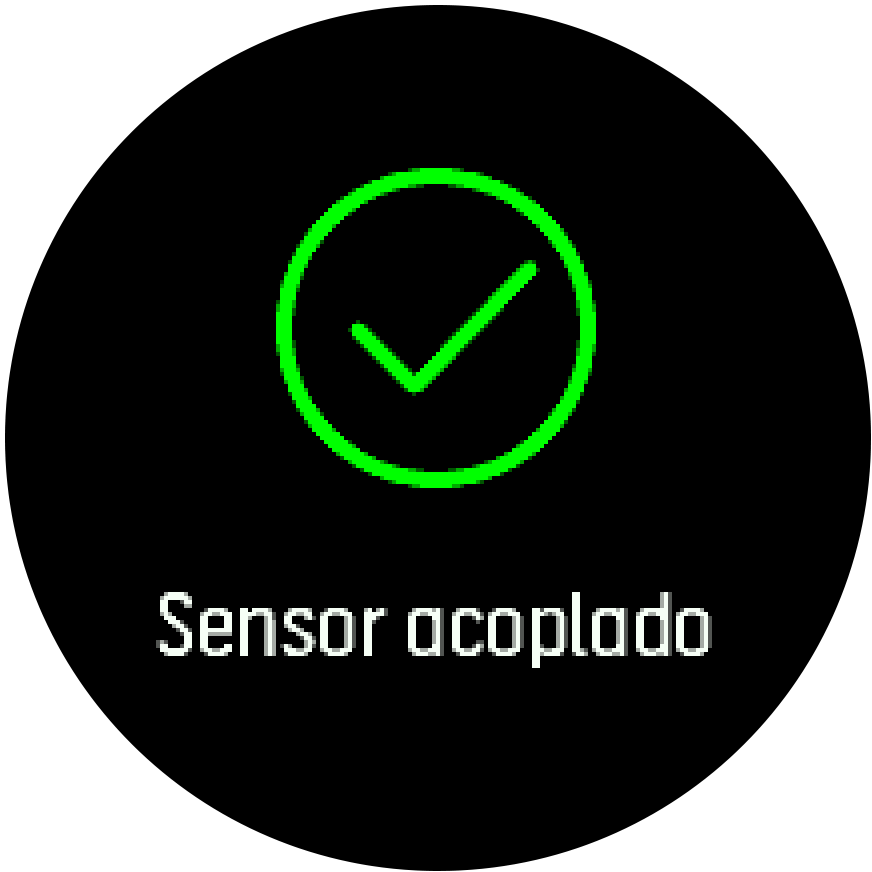

  4. Sigue las instrucciones del reloj para finalizar el acoplamiento (consulta el manual del sensor o POD si lo necesitas) y pulsa el botón central para avanzar al paso siguiente.
Si el POD requiere ciertos ajustes, como longitud de cigüeñal en un Power POD, se te pedirá que introduzcas un valor durante el proceso de acoplamiento.
