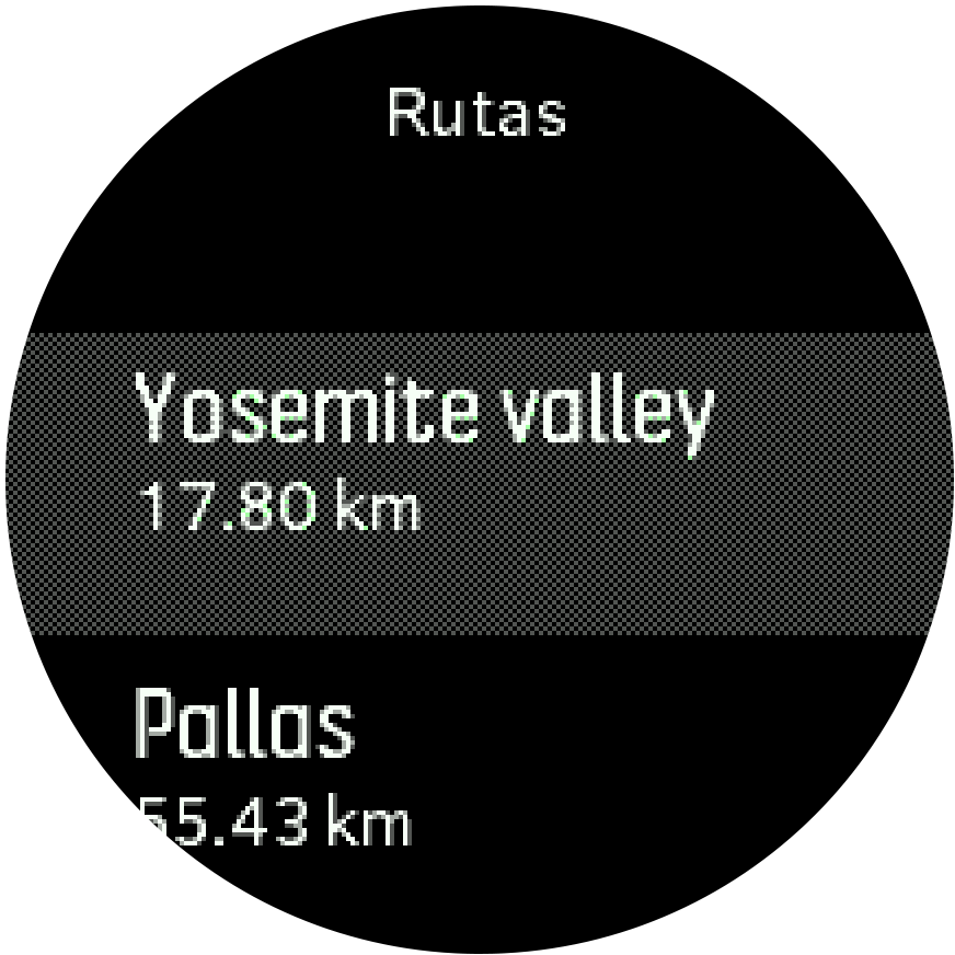

  3. Desplázate a Rutas y pulsa el botón central para abrir tu lista de rutas.
    Routes list Trainer
