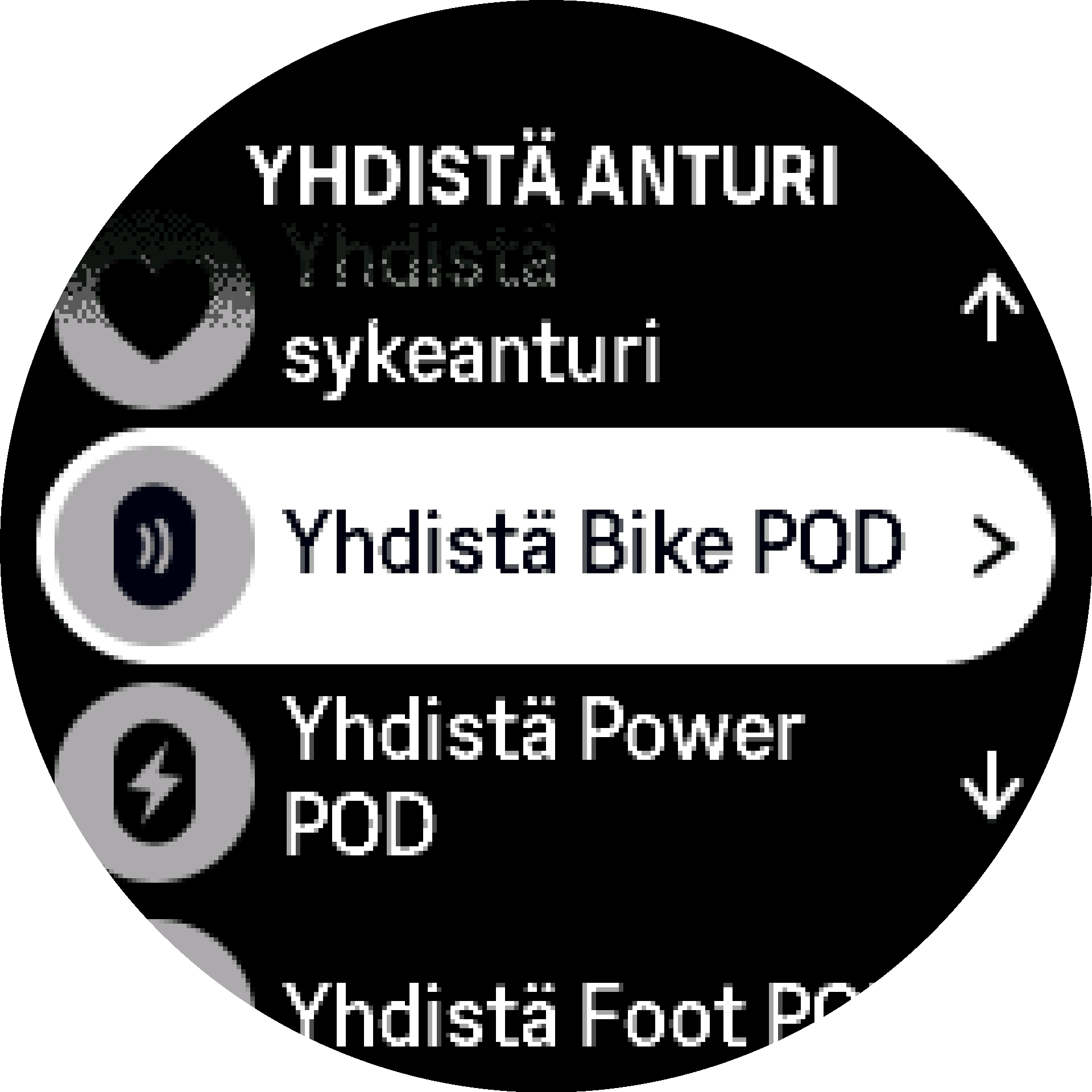

  1. Siirry kellon asetuksiin ja valitse Liitettävyys.
  2. Avaa anturityyppien luettelo valitsemalla Yhdistä anturi.
  3. Avaa koko luettelo pyyhkäisemällä alas ja napauta yhdistettävää anturityyppiä.
Anturiluettelo S9PP

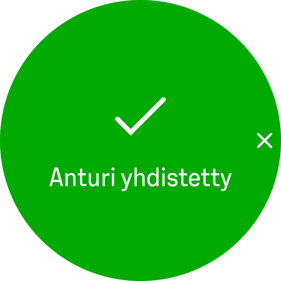

  1. Viimeistele yhdistäminen noudattamalla kellon antamia ohjeita (katso tarvittaessa anturin käyttöohjetta) ja siirry seuraavaan vaiheeseen painamalla keskipainiketta.
Anturi yhdistetty S9PP
Jos anturilla on pakollisia asetuksia, kuten tehoanturin kammen pituus, sinua kehotetaan syöttämään arvo yhdistämisen aikana.
