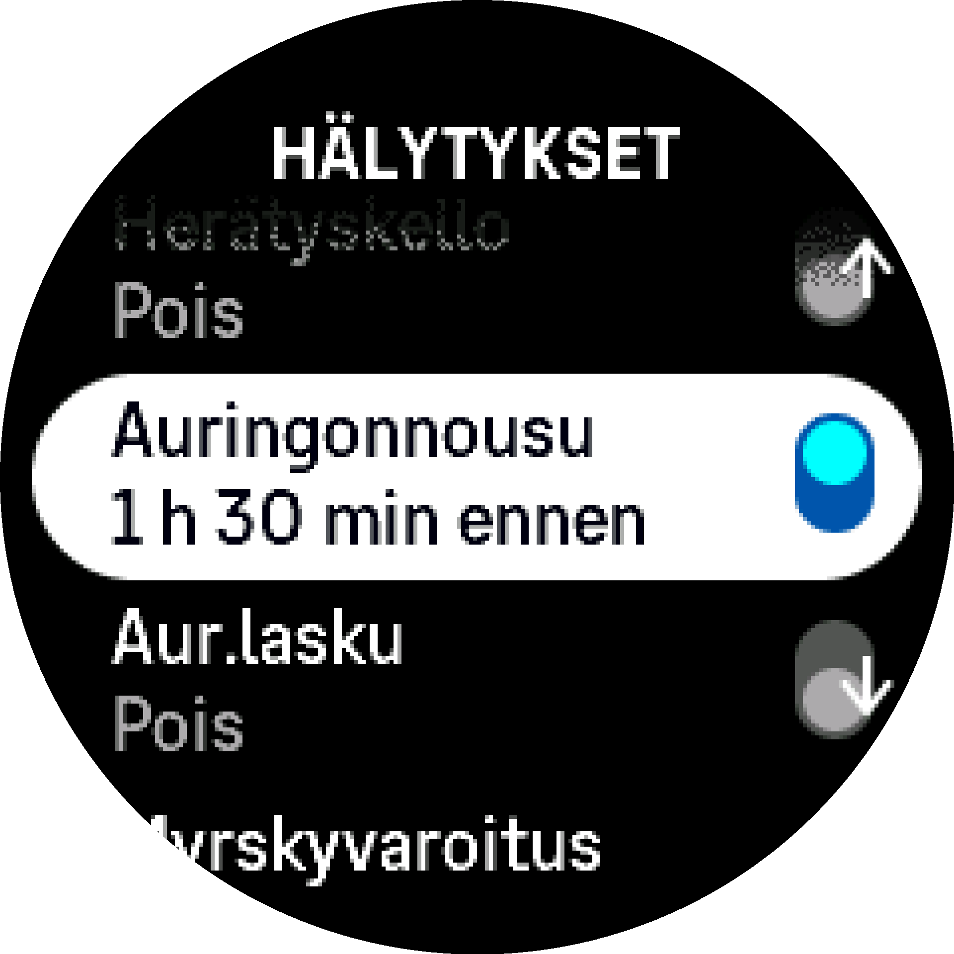

Auringonlasku/-nousuhälytyksen asettaminen:
  1. Paina kellotaulun keskipainiketta pitkään, vieritä alaspäin ja valitse Hälytykset.
  2. Vieritä hälytykseen, jonka haluat asettaa, ja valitse se painamalla keskipainiketta.
    Auringonnousu-/auringonlaskuhälytyksen vaihto S9PP

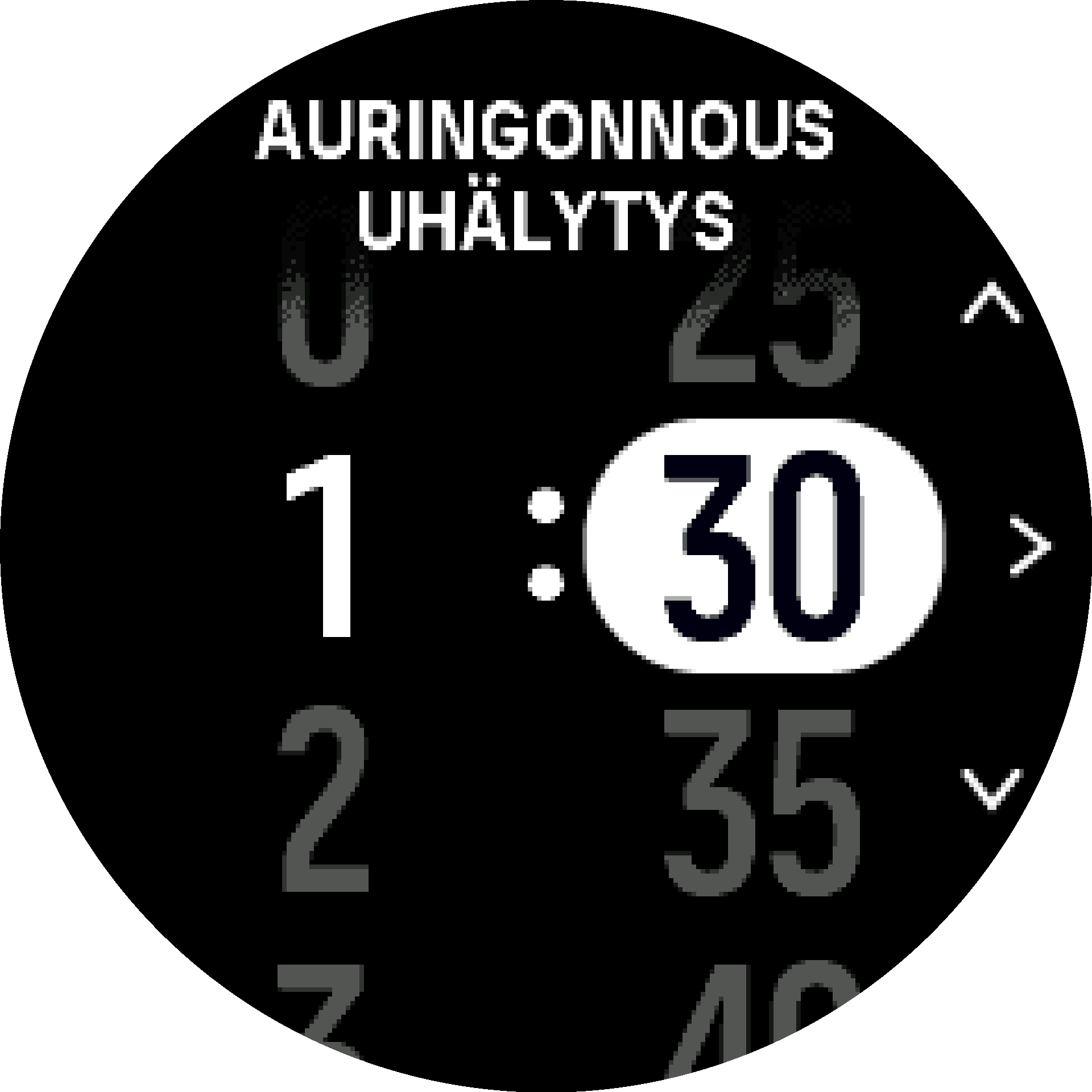

  3. Valitse ylä- ja alapainikkeilla, montako tuntia ja minuuttia ennen auringonnousua/-laskua haluat hälytyksen, ja vahvista painamalla keskipainiketta.
    Aika ennen auringonnousua auringonlaskua S9PP
  4. Vahvista asetus ja poistu painamalla keskipainiketta.

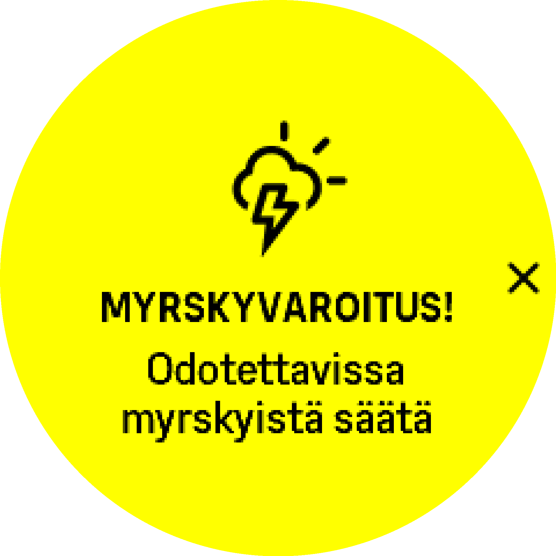

Myrskyvaroitus
Merkittävä ilmanpaineen lasku tarkoittaa yleensä sitä, että myrsky lähestyy ja on syytä hakeutua suojaan. Kun myrskyvaroitus on käytössä, Suunto 9 Peak Pro antaa äänihälytyksen ja näyttää myrskysymbolin, kun paine laskee vähintään 4 hPa (0,12 inHg) kolmen tunnin aikana.
Myrskyvaroituksen aktivoiminen:
  1. Paina kellotaulun keskipainiketta pitkään, vieritä kohtaan Hälytykset ja avaa se painamalla keskipainiketta.
  2. Vieritä kohtaan Myrskyvaroitus ja kytke se päälle tai pois painamalla keskipainiketta.
Kun myrskyvaroitus soi, voit kuitata sen painamalla mitä tahansa painiketta. Jos mitään painiketta ei paineta, hälytysilmoitus kestää minuutin. Myrskysymboli pysyy näytöllä, kunnes sääolosuhteet rauhoittuvat (paineen lasku hidastuu).
Myrskyvaroitus käytössä S9PP
