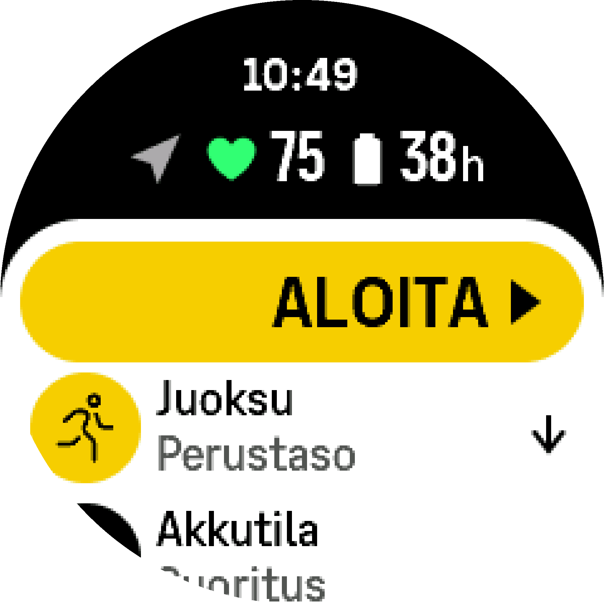

Ennen kuin aloitat harjoituksen tallennuksen (ks. Harjoituksen tallentaminen), näet arvion jäljellä olevasta akunkestosta nykyisessä akkutilassa.

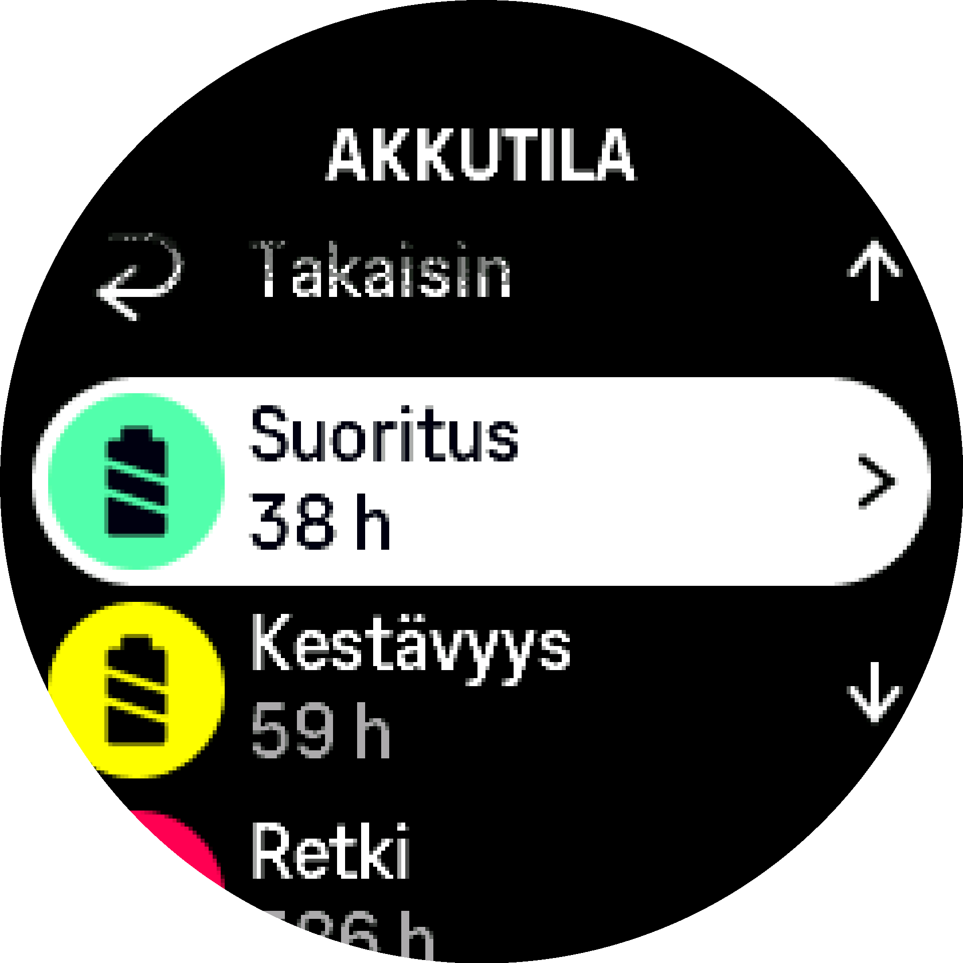

Kellossa on kolme esimääritettyä akkutilaa; Suoritus (oletus), Kestävyys ja Retki. Tilasta toiseen vaihtaminen muuttaa akun kestoa, mutta se vaikuttaa myös kellon suorituskykyyn.
Retki poistaa oletusarvoisesti käytöstä kaiken sykeseurannan (sekä rannemittauksen että sykevyön).
Jos haluat vaihtaa akkutilaa, vieritä aloitusnäytössä alaspäin ja valitse Akkutila, niin näet, miten kukin tila vaikuttaa kellon suorituskykyyn.
Näiden kolmen esimääritetyn akkutilan lisäksi voit myös luoda mukautetun akkutilan haluamillasi asetuksilla. Akkutilan mukautus koskee vain käytössä olevaa urheilutilaa, joten voit luoda oman akkutilan erikseen jokaiselle urheilutilalle.
