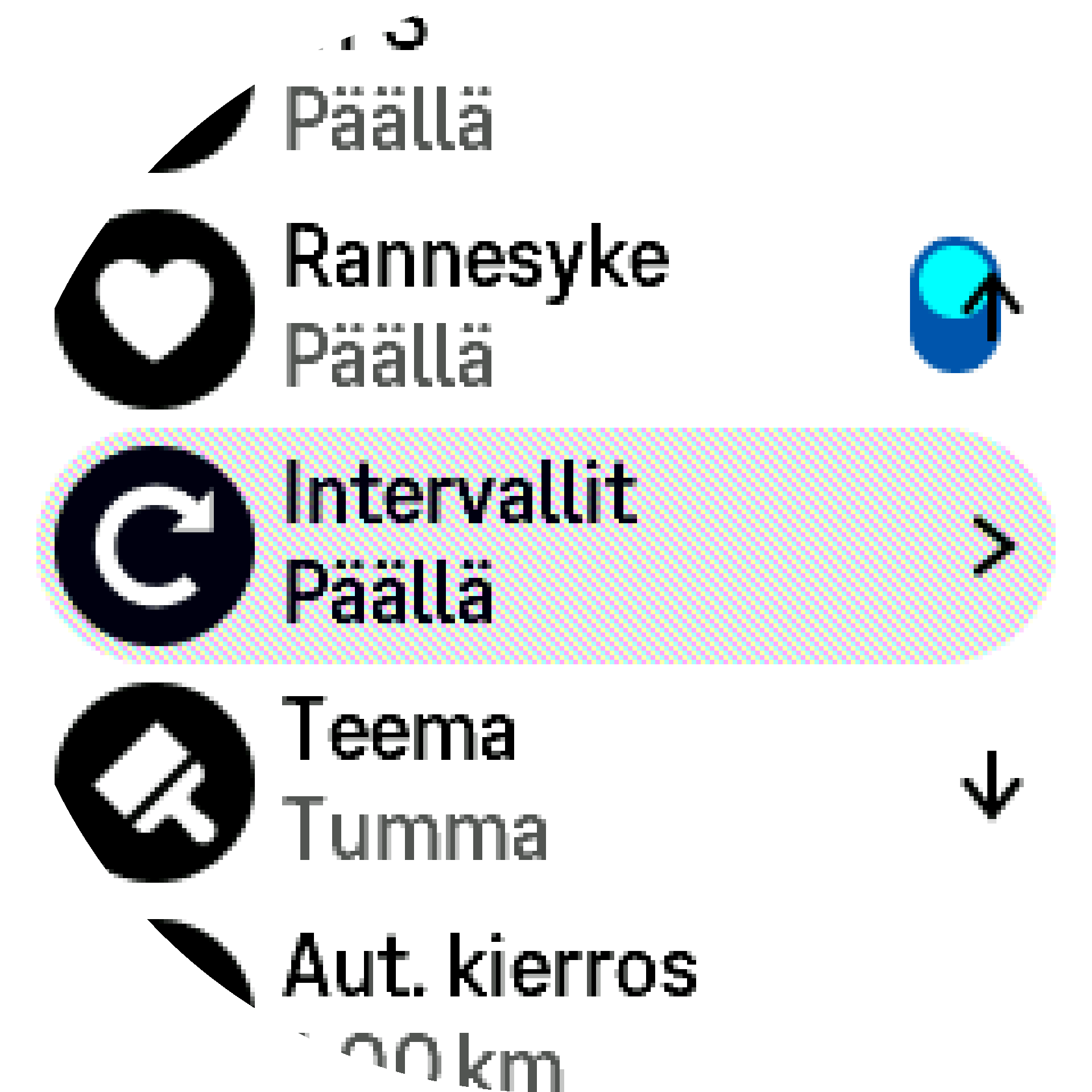

  1. Ennen kuin aloitat harjoituksen tallennuksen, vieritä kohtaan Intervallit pyyhkäisemällä ylöspäin tai painamalla alapainiketta ja napauta sitten asetusta tai paina keskipainiketta.
    Intervalliharjoituksen asetukset S9PP
  2. Ota Intervallit käyttöön ja säädä yllä kuvattuja asetuksia.
