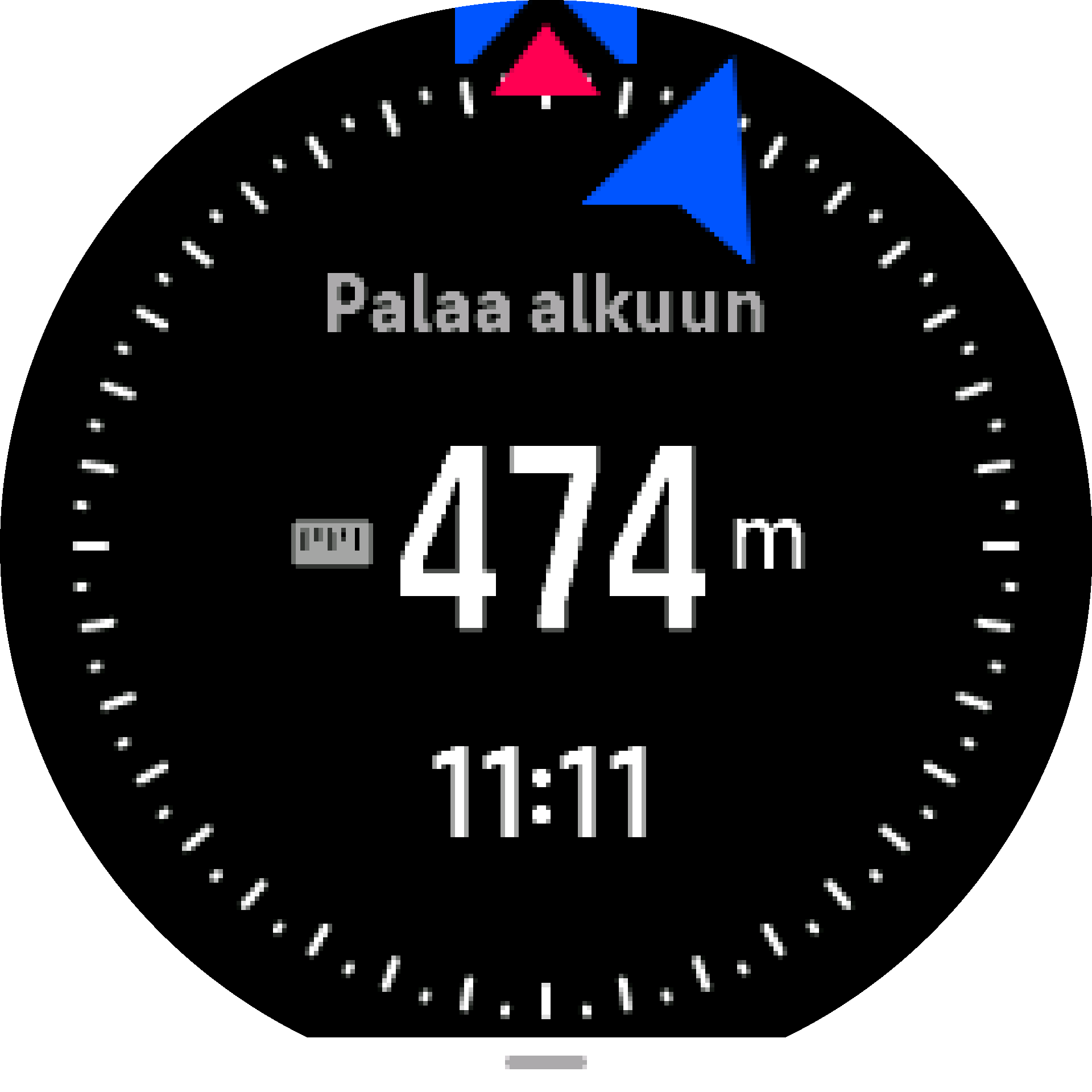

Jos käytät GPS:ää harjoitusta tallentaessasi, Suunto 9 Peak Pro tallentaa automaattisesti harjoituksen aloituspisteen. Palaa alkuun -toiminnon avulla Suunto 9 Peak Pro ohjaa sinut suoraan takaisin aloituspisteeseen.
Palaa alkuun -toiminnon käynnistäminen:
  1. Aloita harjoitus käyttämällä GPS:ää.
  2. Paina keskipainiketta, kunnes pääset navigointinäyttöön.

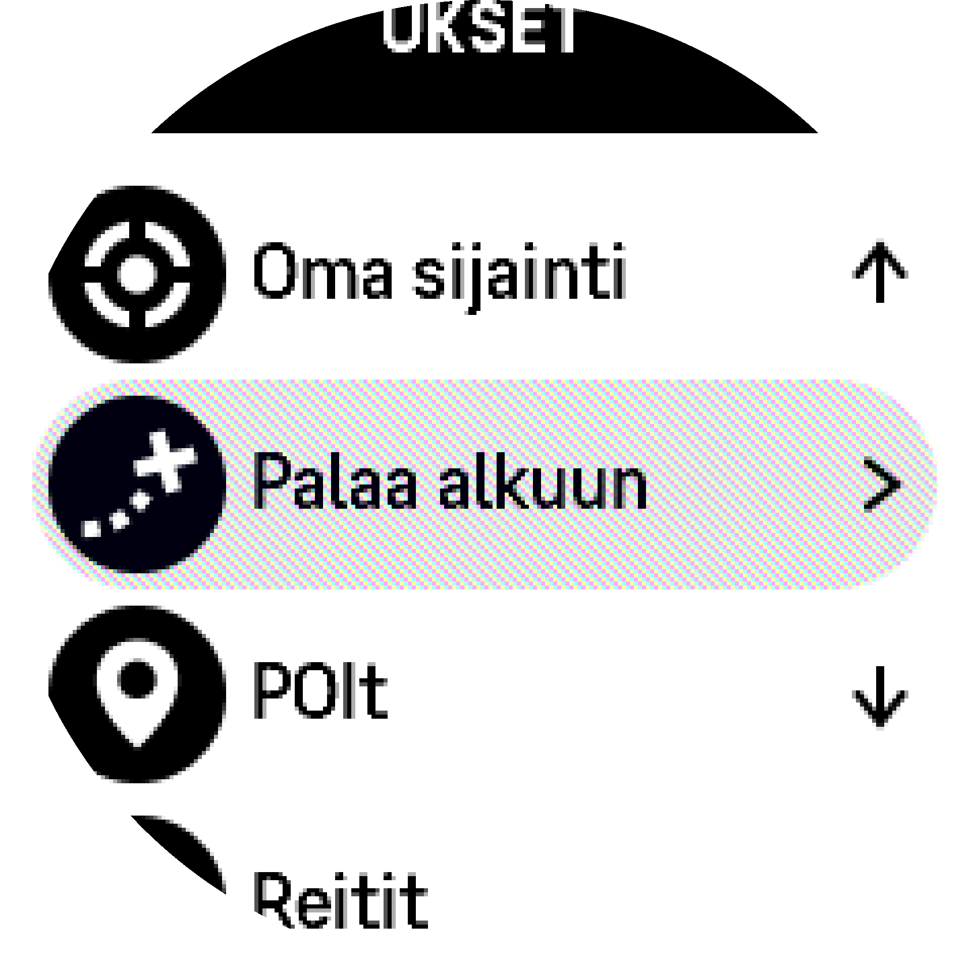

  3. Avaa pikavalintavalikko painamalla alapainiketta.
  4. Vieritä Palaa alkuun -toiminnon kohdalle ja valitse se napauttamalla näyttöä tai painamalla keskipainiketta.
    Vieritys Palaa alkuun -kohtaan S9PP
Navigointiopas näkyy valitun urheilutilan viimeisenä näyttönä.
Palaa alkuun -näyttö S9PP

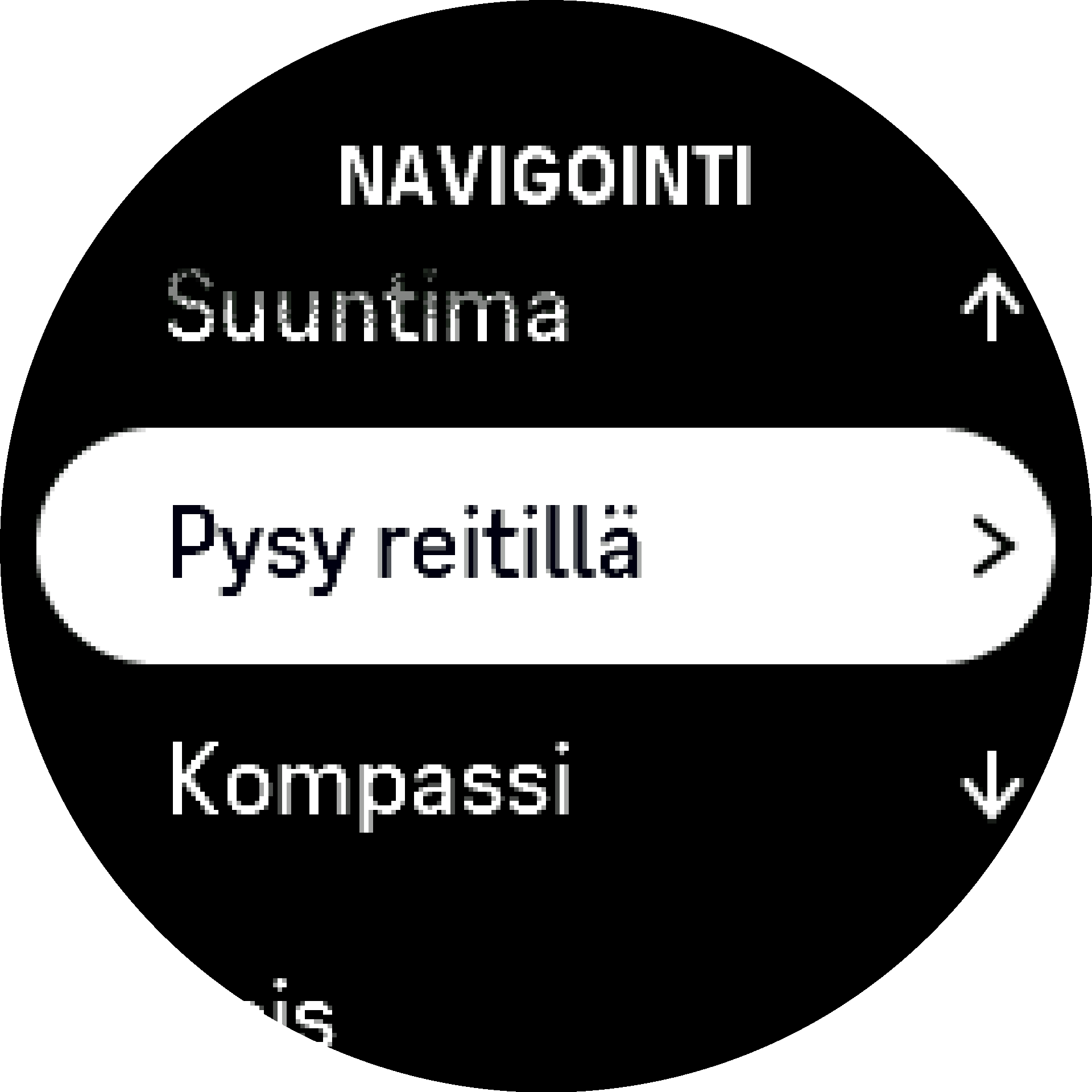

Kaupunkiympäristössä GPS-toiminnon voi olla vaikeaa seurata sijaintiasi oikein. Jos valitset jonkin ennakkoon määrittelemistäsi reiteistä ja seuraat sitä, kellon GPS-toiminto ainoastaan tarkistaa, missä kohtaa esimääriteltyä reittiä olet, eikä tallenna reittiä liikkeidesi perusteella. Tallennettu reitti on täysin sama kuin lenkille valitsemasi reitti.
Pysy reitillä S9PP
Pysy reitillä -toiminnon käyttö harjoituksen aikana:
  1. Luo Suunto-sovelluksessa reitti ja synkronoi kellosi, jos et ole vielä tehnyt niin.
  2. Valitse urheilutila, joka käyttää GPS:ää.
  3. Vieritä alaspäin ja valitse Navigointi.
  4. Valitse Pysy reitillä ja paina keskipainiketta.
  5. Valitse haluamasi reitti ja paina keskipainiketta.
  6. Paina yläpainiketta tai napauta Navigoi.
Aloita harjoituksesi normaalisti ja seuraa valittua reittiä.
