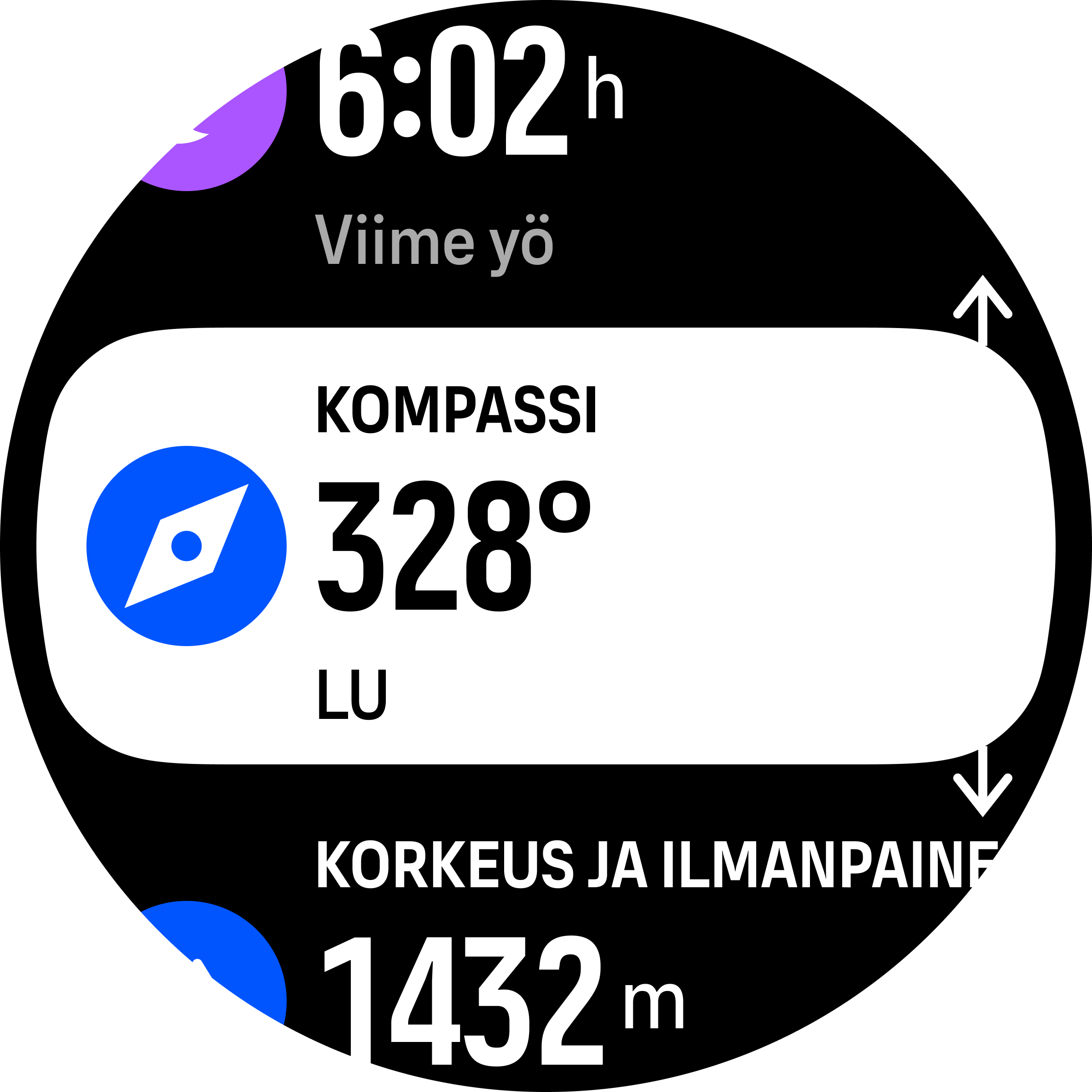

  1. Pyyhkäise kellotaulussa ylöspäin tai paina alapainiketta ja valitse Kompassi.
    Navigoinnin aloitus S9PP

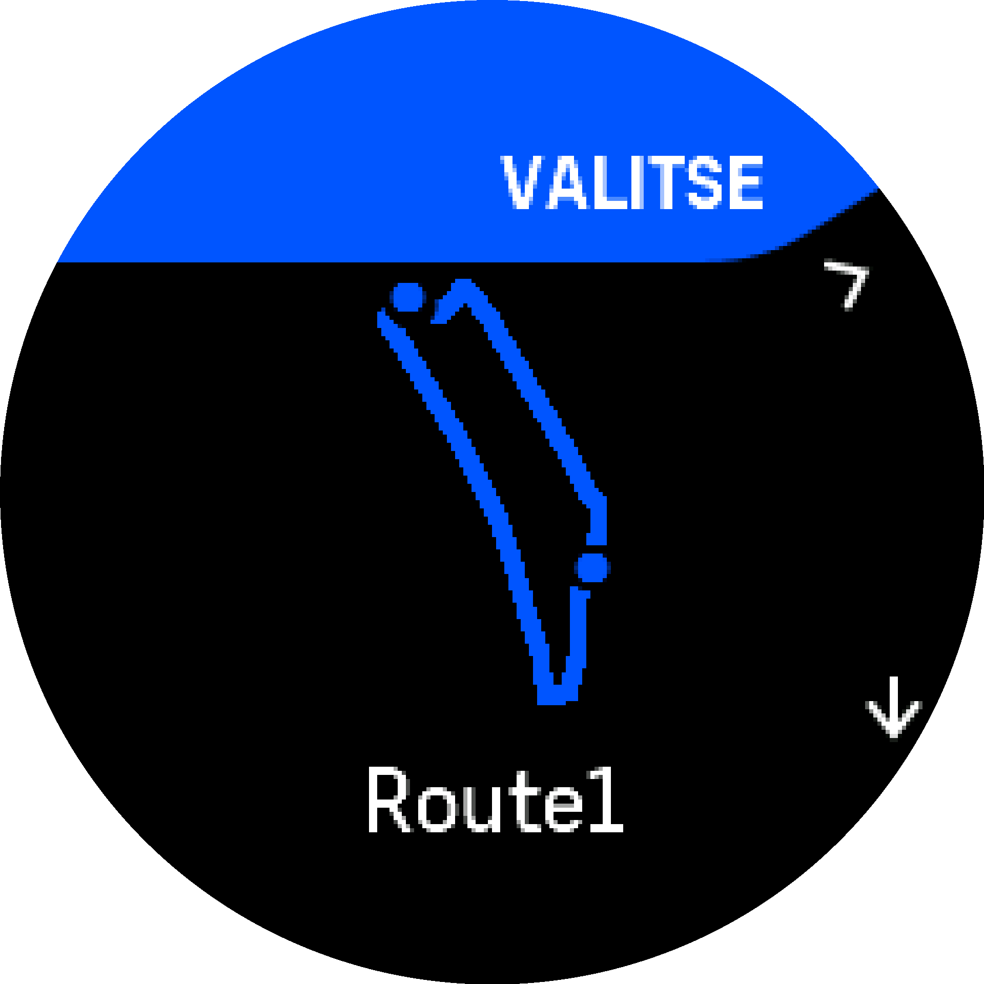

  4. Vieritä navigoitavan reitin kohdalle ja paina keskipainiketta.
    Reittiluettelo S9PP
  5. Valitse reitti painamalla yläpainiketta.
