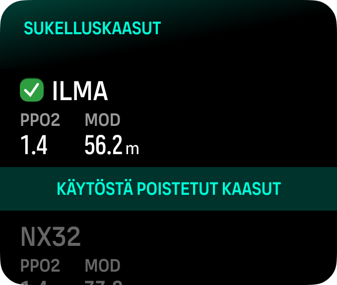

Sekä Yksi kaasu -tilassa että Monta kaasua -tilassa oletettu aktiivinen kaasu on ilma. Sukelluskaasut-valikossa voit muokata aktiivista kaasua tai luoda uuden kaasun.

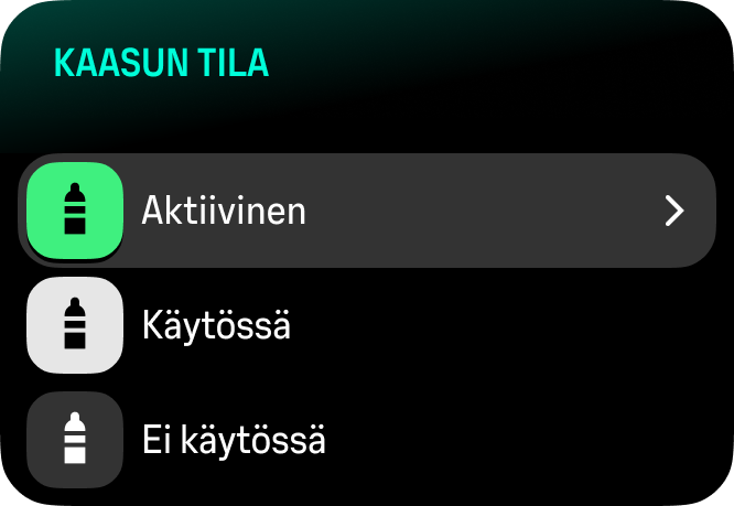

Aktiivista kaasua ei voi poistaa. Jos aktiivinen kaasu halutaan vaihtaa, sitä on joko muokattava tai on luotava uusi kaasu ja tämän kaasun tila on asetettava aktiiviseksi. Jos aktiivinen kaasu vaihdetaan, edellinen kaasu poistetaan käytöstä (Yksi kaasu -tila) tai otetaan käyttöön (Monta kaasua -tila).

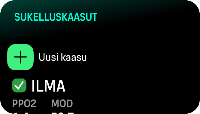

Yksi kaasu -tilassa voi olla vain yksi aktiivinen kaasu. Kun uutta kaasua luodaan, se voidaan valita aktiiviseksi kaasuksi tai tallentaa eniten käytetyksi kaasuseokseksi (esim. NX32), jolloin käyttöönotto helpottuu, kun sitä tarvitaan.
