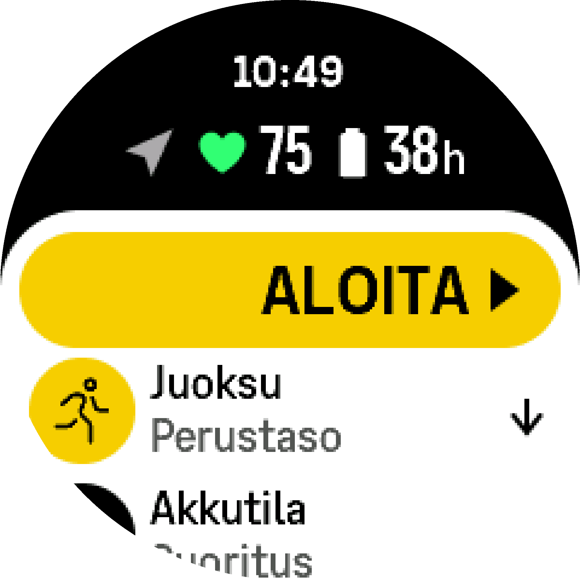

  5. Aloitusilmaisimen yläpuolelle ilmestyy joukko kuvakkeita sen mukaan, mitä lisävarusteita (esim. sykeanturia ja yhdistettyä GPS:ää) käytät kyseisessä urheilutilassa.
    • Nuolikuvake (yhdistetty GPS) vilkkuu harmaana haun aikana ja muuttuu vihreäksi signaalin löytyessä.
    • Sydänkuvake (syke) vilkkuu harmaana haun aikana ja muuttuu signaalin löytyessä värilliseksi vyöhön kiinnitetyksi sydämeksi, jos käytät sykevyötä, tai värilliseksi sydämeksi ilman vyötä, jos käytät optista sykeanturia.
    • Vasemmalla oleva kuvake tulee näkyviin vain, jos olet yhdistänyt anturin, ja se muuttuu vihreäksi, kun POD-signaali löytyy.
    Näkyvissä on myös akun varaustason arvio, joka kertoo, montako tuntia voit harjoitella ennen akun loppumista.
    Jos käytät sykevyötä, mutta kuvake muuttuu vain vihreäksi (tarkoittaen, että optinen sykeanturi on käytössä), tarkista, että sykevyö on yhdistetty kelloon (ks. Anturien ja mittarien yhdistäminen), ja yritä uudelleen.
    Voit odottaa, kunnes jokainen kuvake on muuttunut vihreäksi (suositellaan tarkempien tietojen saamiseksi), tai aloittaa tallentamisen heti halutessasi valitsemalla Aloita.
