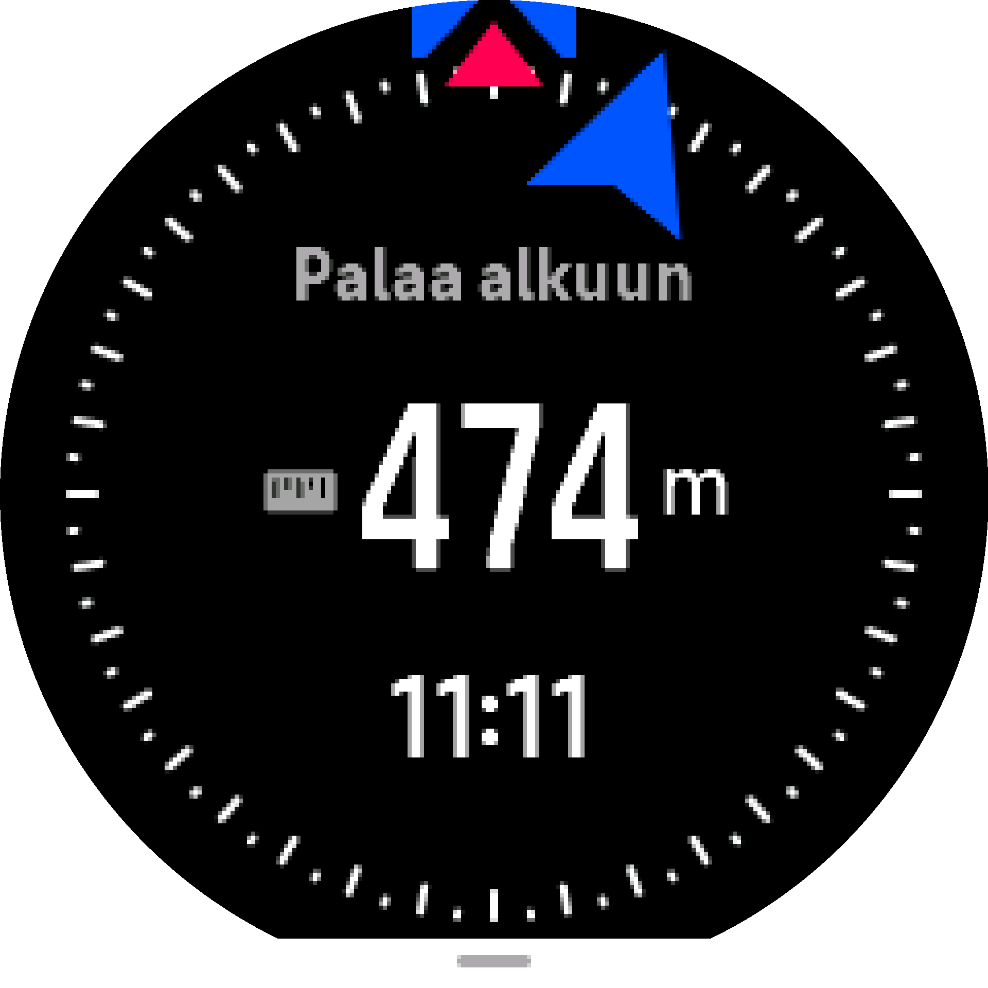

Jos käytät GPS:ää harjoitusta tallentaessasi, Suunto Vertical 2 tallentaa automaattisesti harjoituksen aloituspisteen. Palaa alkuun -toiminnon avulla Suunto Vertical 2 ohjaa sinut suoraan takaisin aloituspisteeseen.
Palaa alkuun -toiminnon käynnistäminen:
  1. Aloita harjoitus käyttämällä GPS:ää.
  2. Paina keskipainiketta, kunnes pääset navigointinäyttöön.
  3. Avaa pikavalintavalikko painamalla alapainiketta.
  4. Vieritä Palaa alkuun -toiminnon kohdalle ja valitse se napauttamalla näyttöä tai painamalla keskipainiketta.
Navigointiopastus näytetään navigointinäytössä.

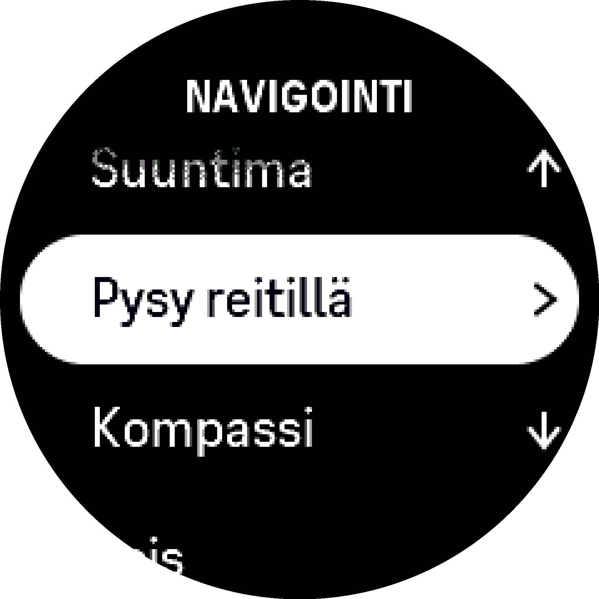

Pysy reitillä -toiminnon käyttö harjoituksen aikana:
  1. Luo Suunto-sovelluksessa reitti ja synkronoi kellosi, jos et ole vielä tehnyt niin.
  2. Valitse urheilutila, joka käyttää GPS:ää.
  3. Vieritä alaspäin ja valitse Navigointi.
  4. Valitse Pysy reitillä ja paina keskipainiketta.
  5. Valitse haluamasi reitti ja paina keskipainiketta.
Aloita harjoituksesi normaalisti ja seuraa valittua reittiä.
