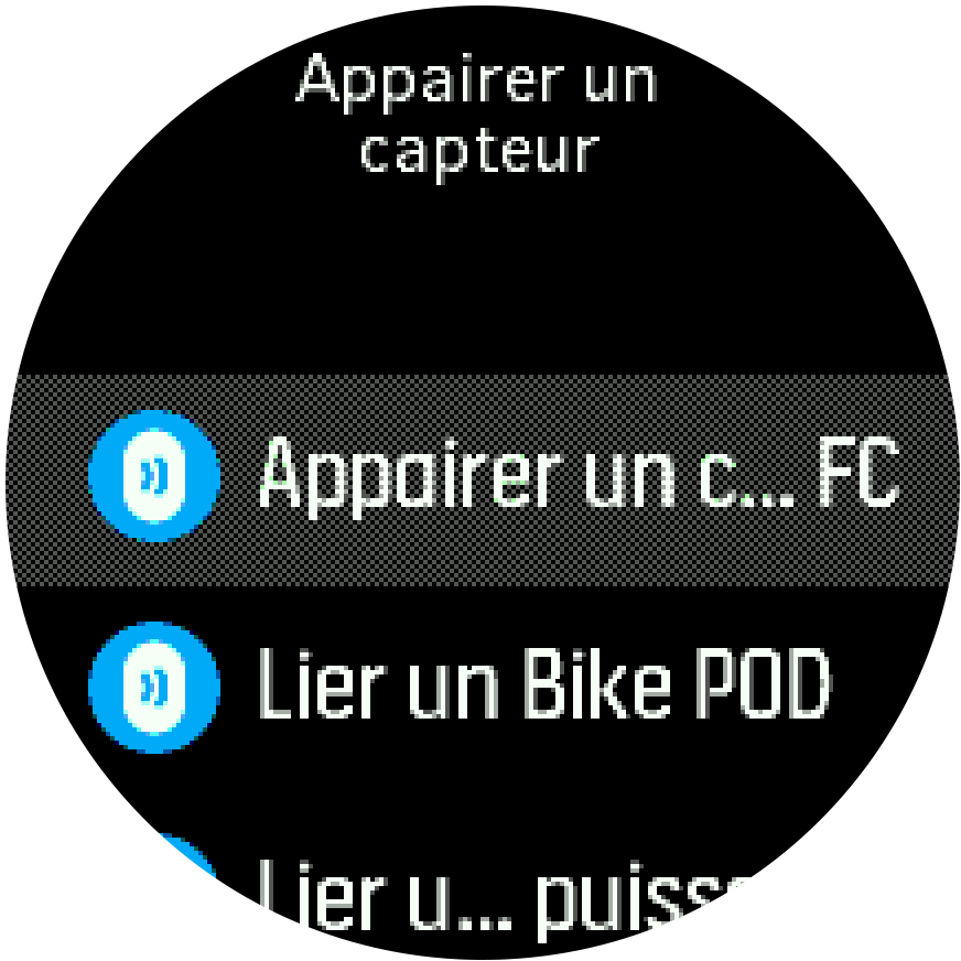

  1. Allez dans les paramètres de votre montre et sélectionnez Connectivité.
  2. Sélectionnez Appairer un capteur pour obtenir la liste des types de capteurs.
  3. Appuyez sur le bouton inférieur droit pour faire défiler la liste et sélectionnez le type de capteur voulu avec le bouton central.
    Liste des capteurs Trainer

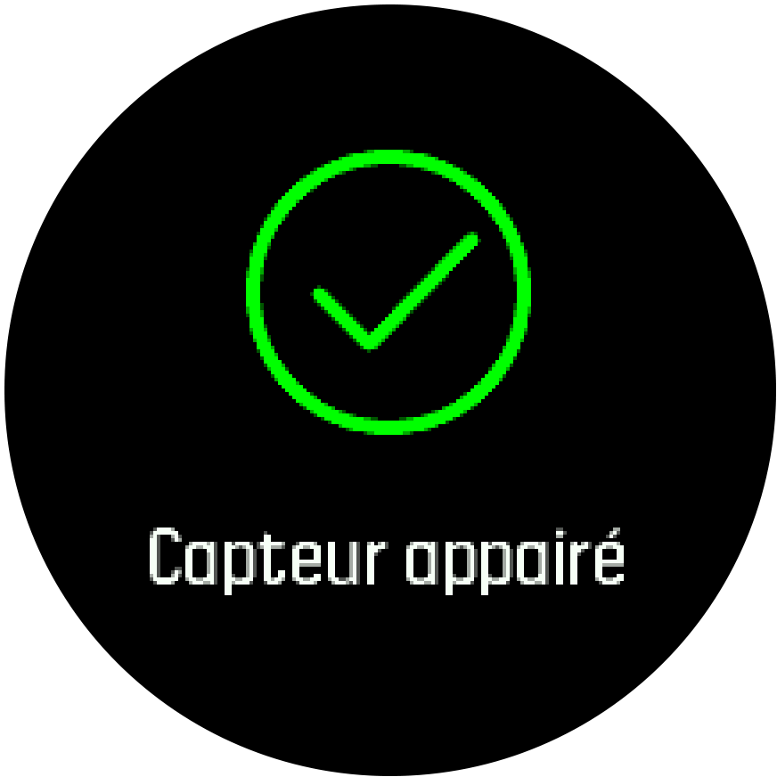

  4. Suivez les instructions qui s'affichent dans la montre pour réaliser l'appairage (reportez-vous au manuel du capteur ou du POD si besoin), en appuyant sur le bouton central pour passer d'une étape à l'autre.
    Capteur appairé Trainer
Si le POD nécessite certains réglages comme la longueur de manivelle pour un capteur de puissance, votre montre vous invite à saisir une valeur pendant le processus d'appairage.
