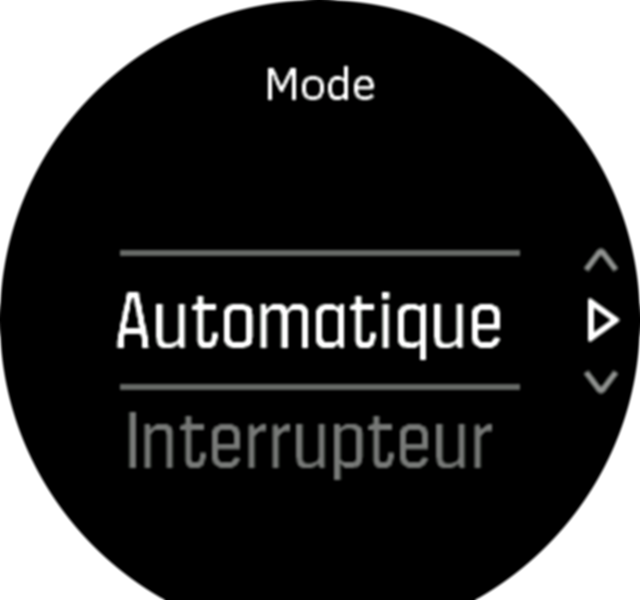

- Pour les paramètres qui comportent une plage de valeurs, modifiez la valeur en passant votre doigt dessus vers le haut ou vers le bas ou en appuyant sur le bouton supérieur ou inférieur.
![Backlight mode Spartan](/contentassets/5d465418926f47d98083e47852d7c72a/backlight-mode-s9-peak_15.png)
