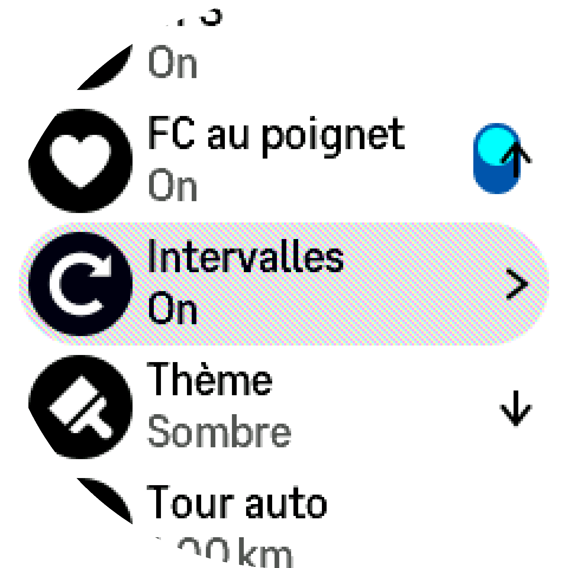

Pour vous entraîner avec les intervalles :
  1. Avant de commencer l'enregistrement d'un exercice, balayez l'écran vers le haut ou tournez la couronne pour faire défiler jusqu'à Intervalles et appuyez sur le paramètre ou sur la couronne.
    Interval training settings S9PP
  2. Activez Intervalles et réglez les paramètres décrits plus haut.
  3. Remontez jusqu'à la vue de démarrage et commencez votre exercice de la façon habituelle.
