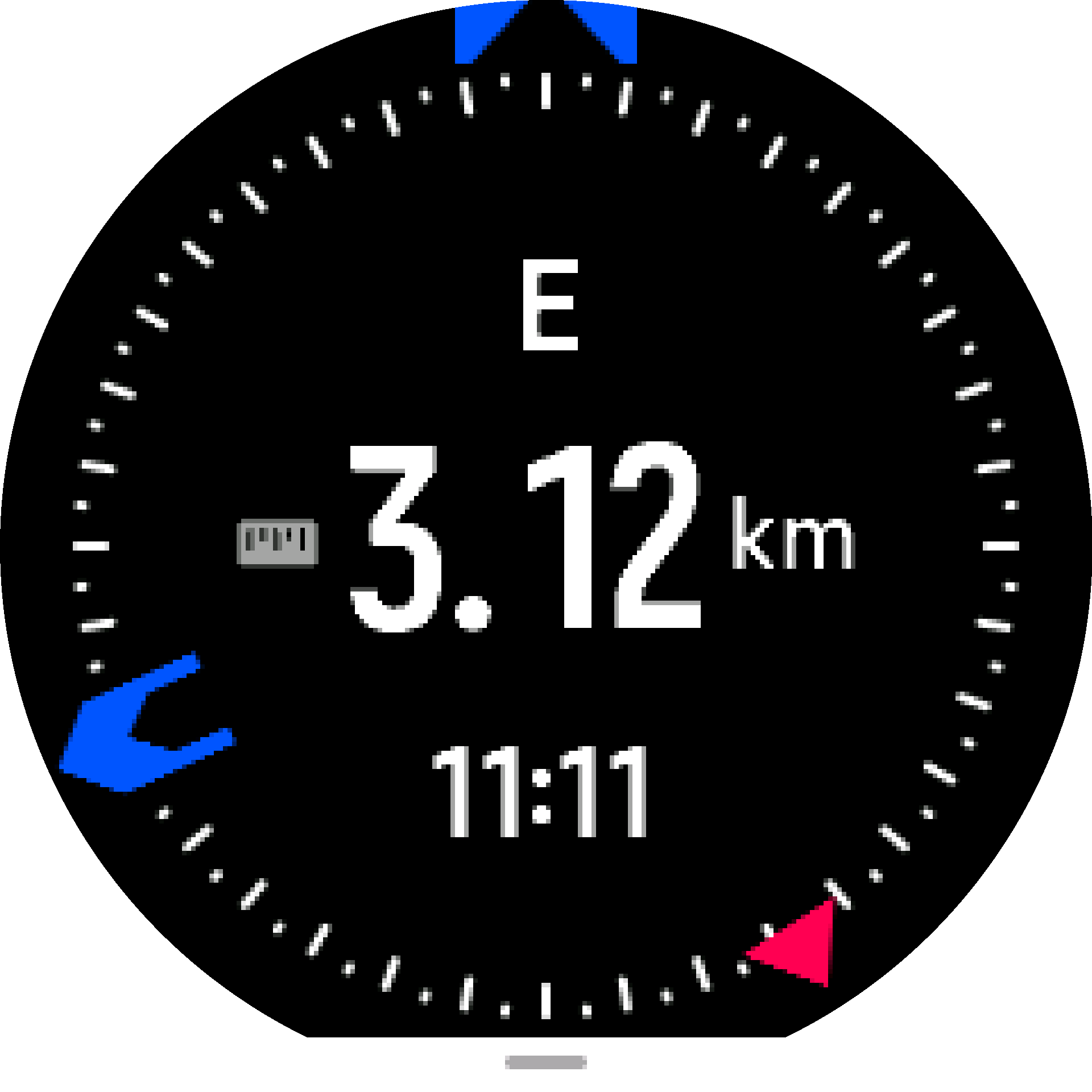

Navigation au relèvement
La navigation au relèvement est une fonction que vous pouvez utiliser en extérieur pour suivre la trajectoire cible vers un lieu que vous voyez ou que vous avez repéré sur une carte. Vous pouvez utiliser cette fonction seule en guise de boussole ou avec une carte papier.
Si vous définissez la distance cible et l'altitude pendant que vous définissez la direction, votre montre peut être utilisée pour vous orienter jusqu'à cette position cible.
Navigation au relèvement S9PP
Pour utiliser la navigation au relèvement pendant un exercice (disponible uniquement pour les activités en plein air) :
  1. Avant de commencer l'enregistrement d'un exercice, balayez l'écran vers le haut ou tournez la couronne et sélectionnez Navigation.
  2. Sélectionnez Relèvement.
  3. Si nécessaire, étalonnez la boussole en suivant les instructions à l'écran.
  4. Pointez la flèche bleue à l'écran vers votre position cible et appuyez sur le bouton central.
  5. Si vous ne connaissez pas la distance et l'altitude jusqu'au lieu, sélectionnez Non.
  6. Appuyez sur la couronne pour confirmer le relèvement défini.
  7. Si vous connaissez la distance et l'altitude jusqu'au lieu, sélectionnez Oui.
  8. Saisissez la distance et l'altitude jusqu'au lieu.
  9. Appuyez sur la couronne pour confirmer le relèvement défini.
Pour utiliser la navigation au relèvement en dehors d'un exercice :
  1. Faites défiler jusqu'à Carte en balayant l'écran vers le haut ou en tournant la couronne depuis le cadran de la montre.
  2. Depuis le bas de l'affichage de la carte, balayez l'écran vers le haut.
  3. Sélectionnez Navigation au relèvement.
  4. Si nécessaire, étalonnez la boussole en suivant les instructions à l'écran.
  5. Pointez la flèche bleue à l'écran vers votre position cible et appuyez sur le bouton central.
  6. Si vous ne connaissez pas la distance et l'altitude jusqu'au lieu, sélectionnez Non et suivez la flèche bleue jusqu'au lieu en question.
  8. Saisissez la distance et l'altitude jusqu'au lieu, puis suivez la flèche bleue jusqu'à ce dernier. L'écran indiquera également la distance et l'altitude qui restent jusqu'au lieu.
  9. Définissez un nouveau relèvement en balayant l'écran vers le haut ou en appuyant sur le bouton inférieur.
  10. Arrêtez la navigation en appuyant sur le bouton supérieur.
