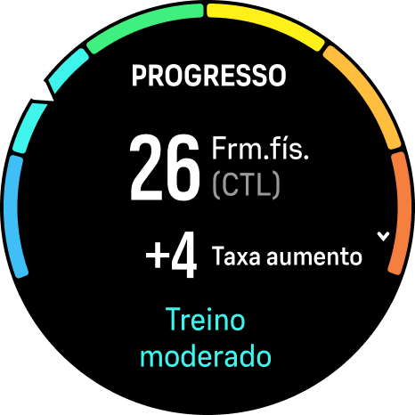

Le widget Progrès vous fournit des données qui vous aident à augmenter votre charge d'entraînement sur une période plus longue, qu'il s'agisse de la fréquence, de la durée ou de l'intensité de l'entraînement.
Widget Progrès
Un Training Stress Score (TSS) (basé sur la durée et l'intensité) est attribué à chaque séance d'entraînement et cette valeur sert de base au calcul de la charge d'entraînement pour les moyennes à court et à long terme. À partir de cette valeur de TSS, votre montre peut calculer votre niveau de forme physique (défini comme VO₂max) et votre CTL (charge d'entraînement chronique).
Le taux constant d'accroissement est une mesure qui surveille le taux d’augmentation ou de diminution de votre condition physique sur une période définie.
Votre niveau de forme aérobie est défini par votre VO₂max (consommation maximale d'oxygène), une mesure largement reconnue de la capacité d'endurance aérobie. En d'autres termes, la VO₂max vous indique la capacité de votre corps à bien utiliser l'oxygène. Plus votre VO₂max est élevée, mieux vous pouvez utiliser l'oxygène.
L'estimation de votre niveau de forme repose sur la détection de la façon dont votre fréquence cardiaque répond pendant chaque séance enregistrée de course à pied ou de marche. Pour obtenir une estimation de votre niveau de forme, enregistrez une course à pied ou une marche d'une durée d'au moins 15 minutes tout en portant votre Suunto Vertical.
Le widget affiche également une estimation de votre âge de forme physique. L'âge de forme physique est une valeur métrique qui réinterprète votre valeur de VO₂max en termes d'âge.
