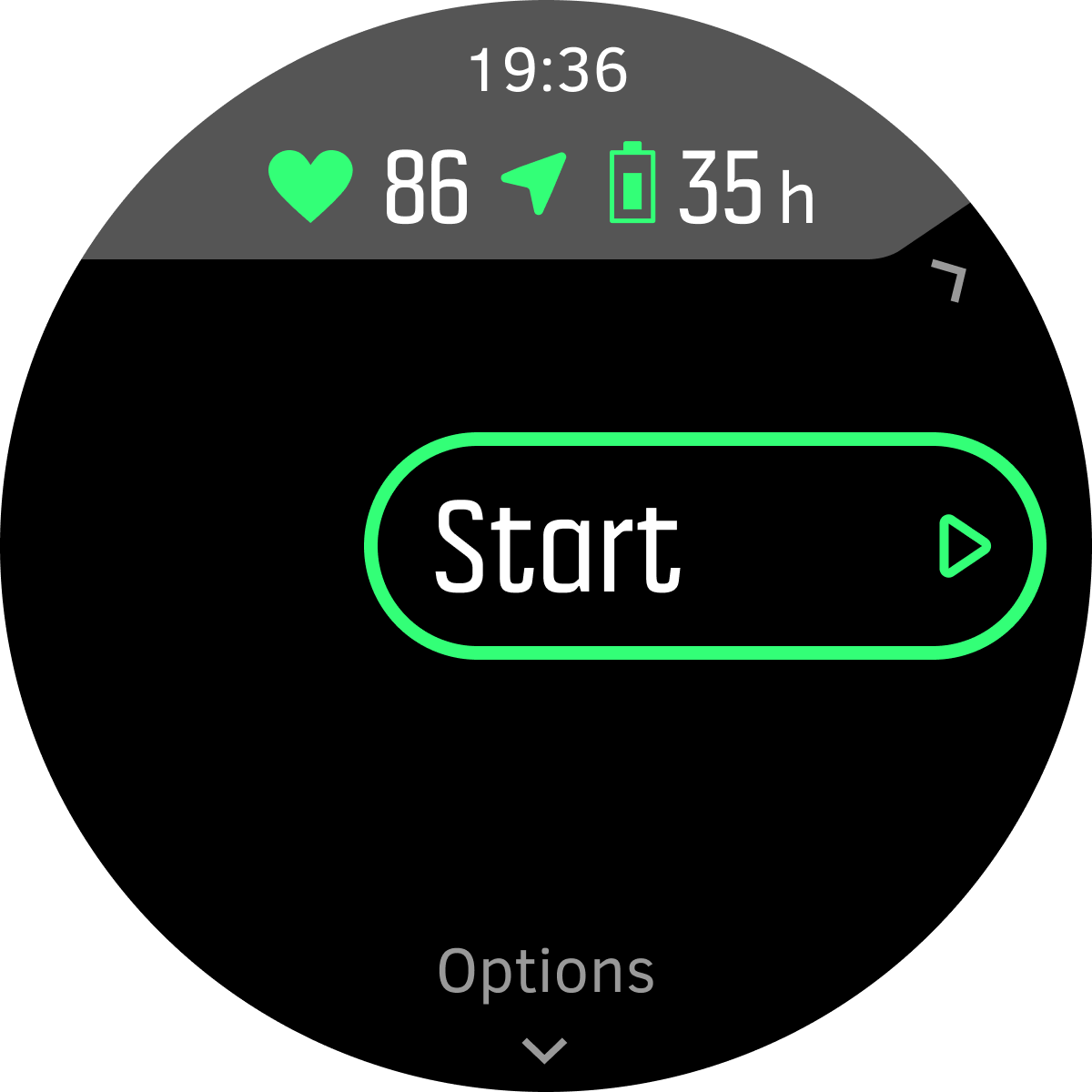

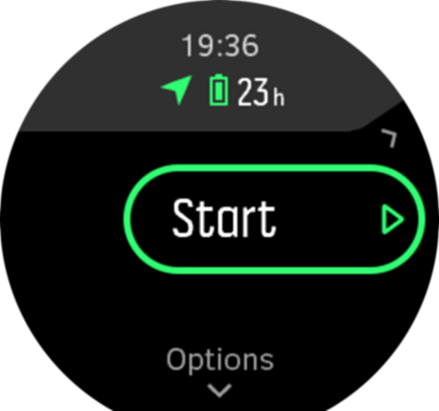

Преди да започнете да записвате тренировка (вижте Запис на тренировка), ще видите прогноза за това колко живот остава на батерията ви в текущия режим на батерията.
Battery Exercise S9
Има два предварително дефинирани режима на батерията; Performance (по подразбиране) и Endurance. Преминаването между тези режими ще променя оставащия живот на батерията, но също така и производителността на часовника.
На стартовия дисплей докоснете Options » Battery mode, за да смените режимите на батерията и да видите как всеки режим засяга производителността на часовника.
Battery Modes S9
