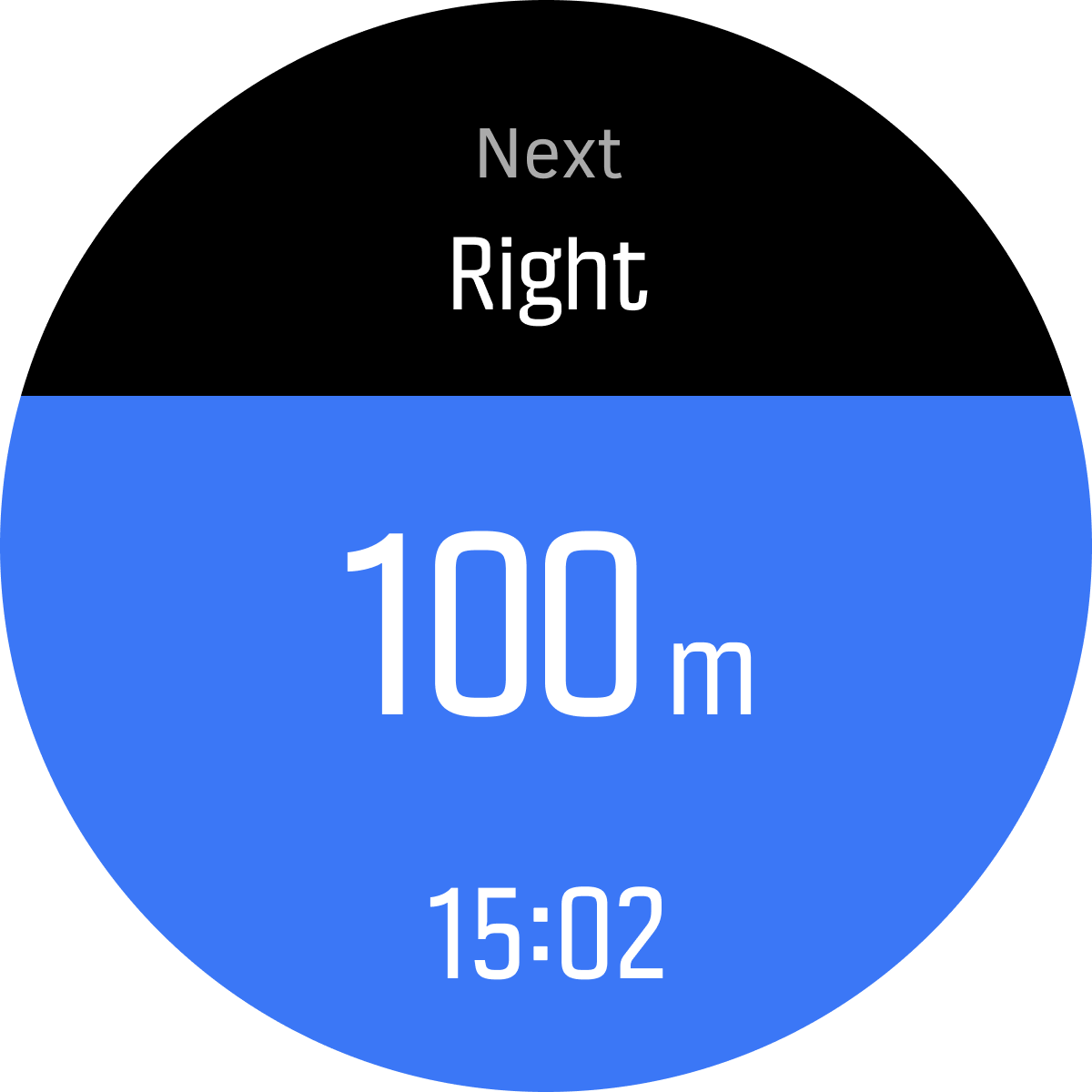

Навигиране завой по завой
Когато създавате маршрути в приложението Suunto, можете да изберете да активирате инструкциите завой по завой. Когато маршрутът бъде прехвърлен на вашия часовник и се използва за навигация, той ще ви дава инструкции завой след завой със звуков сигнал и информация накъде да завиете.

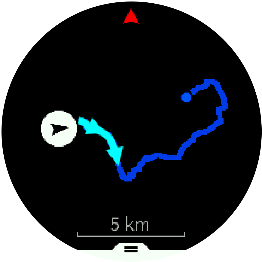

  • изглед-карта, който показва настоящото ви местоположение спрямо POI и вашата следа (изминатия от вас маршрут)
    POI map view Trainer
Натиснете средния бутон, за да превключите между изгледите. Ако спрете да се движите, часовникът не може да определи вашата посока според GPS.
