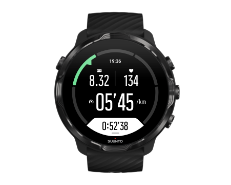

suunto-wear-app-running-example
Als je bijvoorbeeld gaat hardlopen, kun je je voortgang elke kilometer of mijl volgen met automatische ronde-updates, je hardlooptempo zien en je route op de kaart bekijken. Ga je liever zwemmen in een zwembad, dan worden zowel je zwemintervallen als de totale voortgang automatisch gevolgd. Eenvoudig!

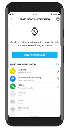

Sportmodi aanpassen
Suunto-app-sport-mode-custom
Met een groot aantal voorgedefinieerde sportmodi, zal je Suunto 7 altijd de meest relevante gegevens weergeven tijdens je training. Naast de voorgedefinieerde sportmodi kun je met behulp van Suunto-app ook aangepaste sportmodi aanmaken.
Leer hoe je aangepaste sportmodi kunt aanmaken (Android).
Leer hoe je aangepaste sportmodi kunt aanmaken (iOS).

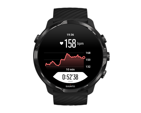

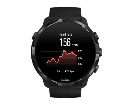

Hartslag tijdens de training
Door tijdens de training je hartslag te volgen weet je precies hoe hard je hart aan het werken is. Het meten van je hartslag kan je helpen voorkomen dat je één van de meest voorkomende fouten maakt: te vaak te hard trainen, waardoor je het risico loopt op letsel en burn-out.
De sportmodi in de Suunto Wear-app zijn op maat gemaakt om je hartslag op een zinvolle manier weer te geven voor elke activiteit. Afhankelijk van de sportmodus die je kiest, kun je bijvoorbeeld het volgende volgen: je huidige hartslag, je gemiddelde hartslag, je hartslag tijdens specifieke rondes of in welke hartslagzone je traint.
suunto-wear-app-heart-rate-graph
Na je training kun je gedetailleerde informatie zien over je inspanningen en trainingsintensiteit, zoals wat je gemiddelde hartslag was, wat het piektrainingseffect (PTE) was of de verwachte hersteltijd. Als je niet bekend bent met alle termen kun je er meer over leren in de Woordenlijst.

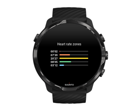

HR-zones
suunto-wear-app-summary-zones
De Suunto Wear app heeft vijf verschillende zones, genummerd van 1 (laagste) tot 5 (hoogste), gedefinieerd als een percentagebereik op basis van je maximale hartslag (max. HR) of tempo.
Het goed begrijpen van hartslagzones tijdens het sporten helpt je met het ontwikkelen van je conditie. Elke intensiteitszone belast je lichaam op een andere manier, wat leidt tot verschillende effecten op je lichamelijke conditie.

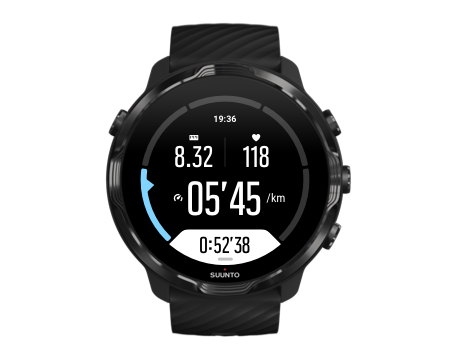

ZONE 1: MAKKELIJK
suunto-wear-app-heart-rate-gauge-1
Trainen in zone 1 is relatief gezien niet heel belastend voor je lichaam. Bij conditietraining is een lage intensiteit vooral belangrijk voor herstellende trainingen en het verbeteren van je basisconditie, bijvoorbeeld wanneer je net begint te sporten of na een lange pauze het sporten weer hervat. Dagelijkse beweging, zoals wandelen, trappen lopen, naar het werk fietsen enz., vallen meestal onder deze intensiteitszone.

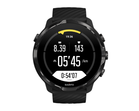

ZONE 2: GEMIDDELD
suunto-wear-app-heart-rate-gauge-2
Trainen in zone 2 verbetert je basisconditie effectief. Op deze intensiteit trainen voelt gemakkelijk aan, maar trainingen met een lange duur kunnen een zeer hoog trainingseffect hebben. Het grootste deel van de cardiovasculaire conditietraining moet binnen deze zone worden uitgevoerd. Het verbeteren van je basisconditie legt een basis voor andere trainingen en bereidt je lichaam voor op meer energieke activiteiten. Lange trainingen in deze zone verbruiken veel energie, die vooral uit het opgeslagen vet in je lichaam gehaald wordt.

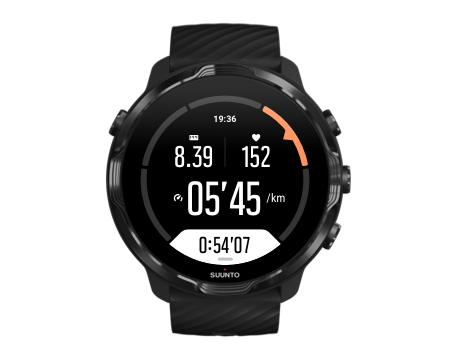

ZONE 5: MAXIMAAL
suunto-wear-app-heart-rate-gauge-5
Wanneer je hartslag tijdens een training zone 5 bereikt, zal de training extreem zwaar aanvoelen. Melkzuur hoopt zich dan veel sneller op in je systeem dan dat het kan worden geëlimineerd, en je wordt gedwongen na maximaal enkele minuten te stoppen. Atleten integreren deze trainingen op maximale intensiteit op een zeer gecontroleerde manier in hun trainingsprogramma; fitnessliefhebbers hebben ze echter helemaal niet nodig.

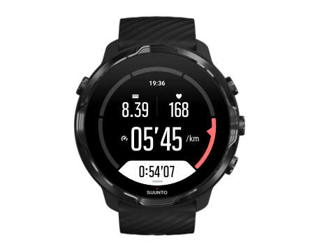

Je voortgang volgen met rondes
Rondes zijn een goede manier om je voortgang tijdens trainingen te volgen en om je inspanningen nadien in detail te analyseren. Met de Suunto Wear-app kun je handmatig rondes markeren of een sportmodus kiezen die automatisch rondes voor je creëert.

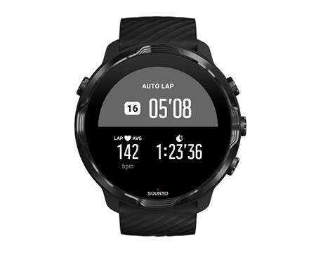

Autorondes
Sportmodi zoals hardlopen, fietsen en indoor roeien, zorgen voor automatische ronde-updates om je voortgang te volgen op basis van een bepaalde afstand of tijd. Zo geeft je horloge je in de sportmodus voor hardlopen elke kilometer of mijl een melding en zie je op je scherm je gemiddelde tempo en hartslag van je laatste kilometer.

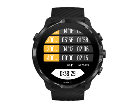

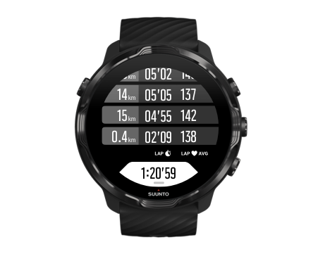

Om je inspanningen tussen verschillende rondes in real time te volgen en te vergelijken, ga je naar de speciale weergave rondetabel. In de meeste sportmodi is dit het tweede trainingsscherm.
suunto-wear-app-lap-table

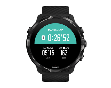

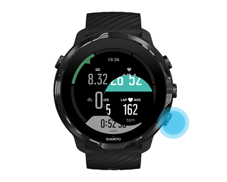

Een ronde handmatig markeren tijdens de training
suunto-wear-app-lap-manual
Naast autorondes, kun een ronde ook handmatig markeren om verschillende aspecten van je training te volgen. Tijdens een intervalsessie kun je bijvoorbeeld een rondemarkering creëren voor zowel je intervallen als rustperioden. Dit is handig voor het achteraf analyseren van je sessie; je kunt ook een ronde markeren om de tijd tot het behalen van een mijlpaal of keerpunt in je reguliere trainingsroute bij te houden.
Om een ronde te markeren druk je in een trainingsweergave op de knop rechtsonder. Je zult kort de belangrijkste statistieken zien voor dat deel van je training.

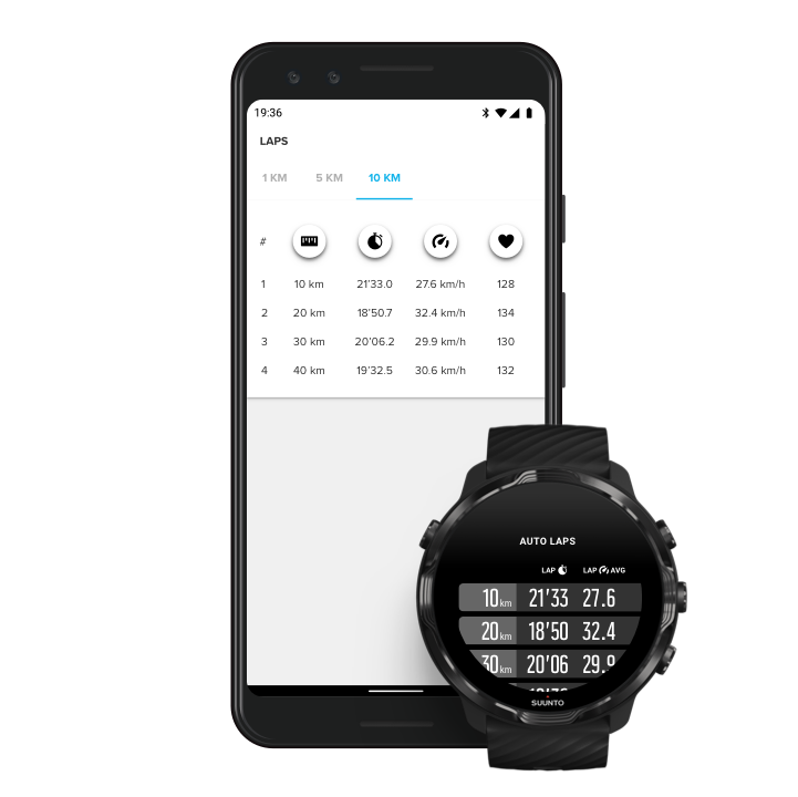

Om je rondestatistieken na de training te zien, scroll je in het trainingsoverzicht omlaag en selecteer je Rondes.
Synchroniseer je trainingen naar de Suunto-app op je telefoon om je rondes in meer detail te analyseren.

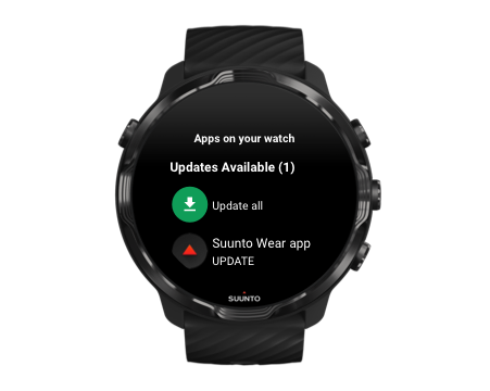

4. Gebruik de meest recente software voor je horloge
wear-os-my-apps
Wij verbeteren voortdurend de software van onze horloges en verhelpen mogelijke bugs. Zorg ervoor dat je de recentste software op je horloge hebt geïnstalleerd.
Leer hoe je je horloge kunt updaten

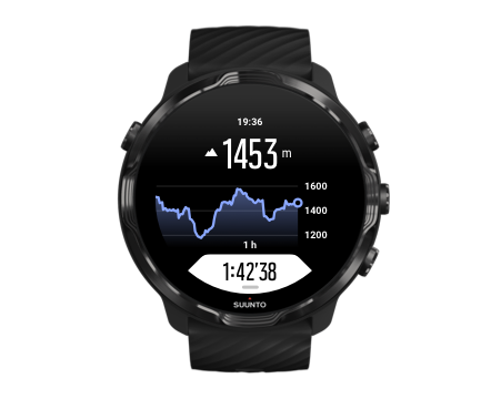

Hoogte, opstijgen en afdalen
De Suunto Wear-app gebruikt FusedAlti™ - een combinatie van gps en barometrische hoogte - om een hoogtemeting en afgeleide stijg- en daalwaarden te geven tijdens je training.
suunto-wear-app-altitude-graph

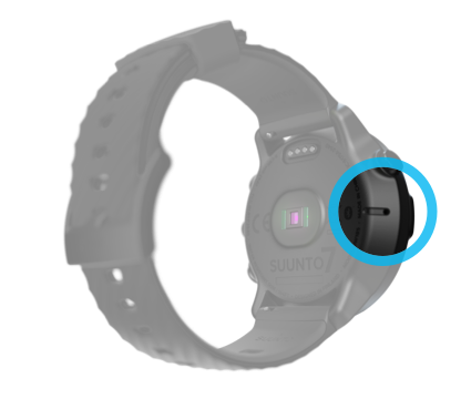

Barometer
Suunto 7 heeft een ingebouwde druksensor die de absolute luchtdruk meet. De Suunto Wear-app maakt gebruik van zowel gps als luchtdrukgegevens (FusedAlti™) om zo een nauwkeurigere hoogtemeting te leveren.
watch-barometer-sensor
LET OP:
Houd het gebied rond de openingen van de luchtdruksensor aan de linkerkant van je horloge vrij van vuil en zand. Steek geen voorwerpen in de openingen, hierdoor kan de sensor beschadigen.
