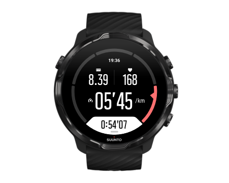

Suunto Wear uygulaması tüm sporlarınızı takip etmeye hazır 70'ten fazla spor moduna (farklı spor dalları) sahiptir: Koşu, bisiklete binme, yüzme, yürüyüş, dilediğinizi seçin. Her bir spor modunda, dış mekanda egzersiz yaptığınızda egzersiz sırasında en ilgili bilgileri gösteren 2 ila 4 egzersiz görünümü vardır.
Örneğin koşuya gittiğinizde her kilometre veya mil başına otomatik tur güncellemeleriyle ilerlemenizi takip edebilir, koşma hızınızı görebilir ve haritada izinizi takip edebilirsiniz. Havuzda yüzmeyi seçerseniz, hem yüzme aralıklarınızı hem de otomatik olarak takip edilen genel ilerleme durumunuzu görebilirsiniz. Çok kolay!

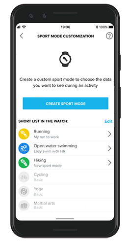

Spor modlarını özelleştirme
Önceden tanımlanmış çok çeşitli spor modlarına sahip olan Suunto 7 cihazınız, egzersiziniz sırasında daima en ilgili verileri gösterir. Önceden tanımlanmış spor modlarına ek olarak Suunto uygulaması aracılığıyla özel spor modları da oluşturabilirsiniz.
Özel spor modlarını nasıl oluşturacağınızı öğrenin (Android).
Özel spor modlarını nasıl oluşturacağınızı öğrenin (iOS).

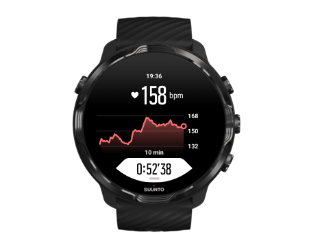

Egzersiz sırasında kalp hızı
Egzersiz sırasında kalp hızınızı takip etmek kalbinizin tam olarak ne kadar az ya da çok çalıştığını gösterir. Kalp hızınızı ölçmek, yaralanma ve hatta ölüm riskiyle karşı karşıya bırakan çok sık ve çok ağır şekilde antrenman yapmak gibi yapılan en sık hatalardan kaçınmanıza yardımcı olur.

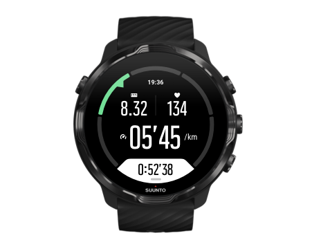

Suunto Wear uygulamasındaki spor modları her bir aktivite için kalp hızını anlamlı bir şekilde göstermek üzere hazırlanmıştır. Seçtiğiniz spor moduna bağlı olarak, örneğin şu andaki kalp hızınızı, ortalama kalp hızınızı, belirli turlardaki kalp hızınızı ve egzersiz yaparken kalbinizin hangi hızda attığını takip edebilirsiniz.

Suunto Wear uygulaması, maksimum kalp hızınıza (maks. KH) dayalı olarak, yüzde aralıkları şeklinde tanımlanmış ve 1'den (en düşük) 5'e (en yüksek) kadar numaralandırılmış olan beş farklı kalp hızı bölgesine sahiptir.
Egzersiz yaparken kalp hızı bölgelerinin anlaşılması zindelik gelişiminiz için yol göstermede yardımcı olur. Her bölge vücudunuzu farklı şekillerde zorlar ve fiziksel zindeliğiniz üzerinde farklı etkilere yol açar.

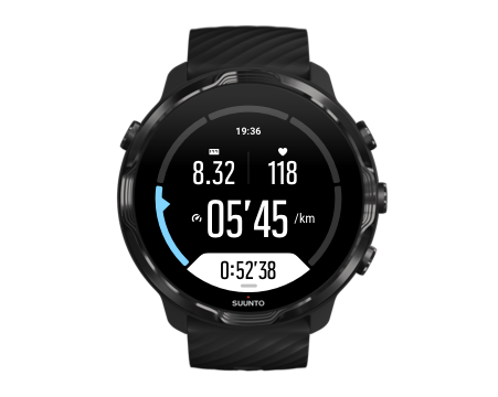

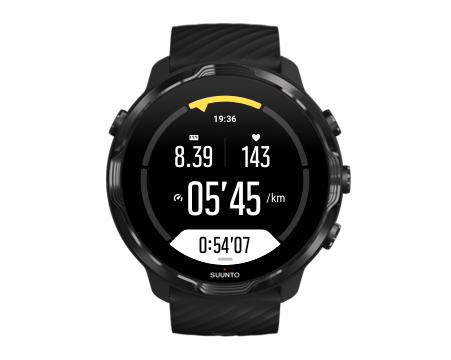

Otomatik turlar

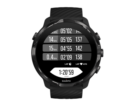

Koşu, bisiklete binme, iç mekanda kürek çekme gibi spor modları belirli bir mesafe ya da zamana göre ilerlemenizi takip etmek için otomatik tur güncellemeleriyle birlikte gelmektedir. Örneğin, koşu spor moduyla, saatiniz sizi her kilometrede veya milde uyararak ortalama adım hızınızı ve son kilometredeki kalp hızınızı ekranda gösterir.
Farklı turlar arasındaki çabalarınızı takip etmek ve kıyaslamak isterseniz, özel tur tablosu görünümüne gidin. Çoğu spor modunda özel tur tablosu ikinci egzersiz ekranındadır.

Atletizm gibi bazı spor modlarında, gerçek zamanlı olarak manuel şekilde işaretlediğiniz turları tur tablosu görünümünden de karşılaştırabilirsiniz.

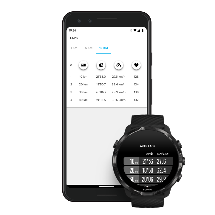

Egzersiz sonrası tur istatistiklerini görüntüleme
Egzersizden sonra tur istatistiklerinizi görmek için, egzersiz özetinde aşağı kaydırın ve Turlar seçeneğini seçin.
Turlarınızın analizini daha kolay yapmak için egzersizlerinizi telefonunuzdaki Suunto mobil uygulamasıyla eşitleyin.

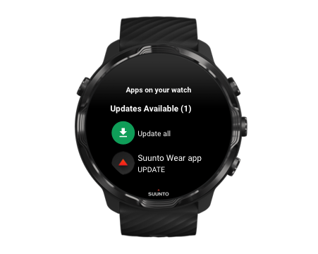

4. Saatiniz için en son yazılımı kullanın
Saatlerimizin yazılımını sürekli geliştirmekteyiz ve ortaya çıkması muhtemel hataları düzeltmekteyiz. Saatinize en güncel yazılımı yüklediğinizden emin olun.
Saatinizi nasıl güncelleyeceğinizi öğrenin

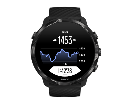

İrtifa, tırmanma ve inme
Suunto Wear uygulaması, egzersiz sırasında irtifa okuması ve ilgili tırmanma ve inme değerlerinin sağlanmasında kullanılan bir GPS ve barometrik irtifa kombinasyonu olan FusedAlti™ kullanır.

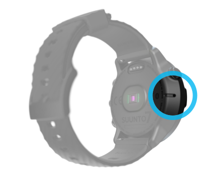

Barometre
Suunto 7 mutlak hava basıncını ölçen dahili basınç sensörüne sahiptir. Suunto Wear uygulaması daha doğru irtifa okunmasını sağlamak için hem GPS hem de hava basıncı verileri (FusedAlti™) kullanır.
Saatinizin sol tarafında bulunan hava basıncı deliklerinin etrafındaki bölgeyi toz ve kirden koruyun. Sensöre hasar verebileceği için deliklere herhangi bir nesne sokmayın.
