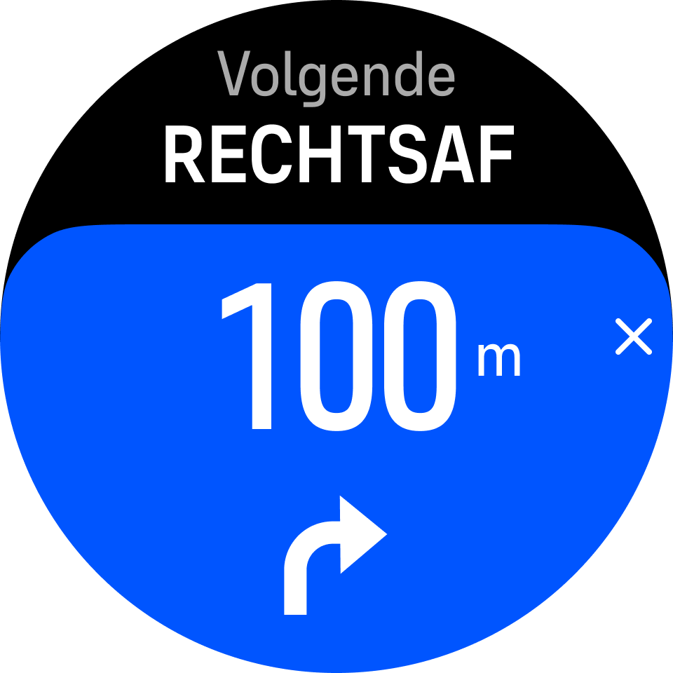

Wanneer je route-navigatie gebruikt met je Suunto 9 Peak Pro samen met routes van Komoot, geeft je horloge je stapsgewijze instructies met een geluidsmelding en een tekstbericht over welke kant je op moet.
Komoot Navigation S9PP
