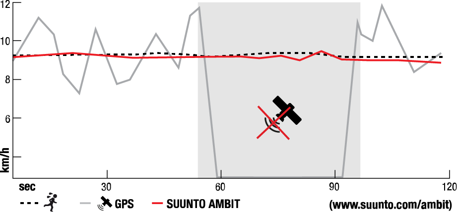

Ang FusedSpeedTM ay kakaibang kombinasyon ng GPS at mga reading ng sensor ng pagpapabilis ng pupulsuhan (wrist accleration sensor) para sa mas tumpak na pagsukat ng iyong bilis sa pagtakbo. Ang GPS signal ay naaayon na sinasala batay sa pagpapabilis ng pupulsuhan, na nagbibigay ng mas tumpak na reading sa di-nagbabagong bilis ng pagtakbo at mas mabilis na pagtugon sa mga pagbabago sa bilis.
FusedSpeed Ambit2
Ang FusedSpeedTM ay magiging higit na kapaki-pakinabang para sa iyo kung nangangailangan ka ng mabilisang reading sa bilis ng takbo habang nagsasanay, halimbawa, kapag tumatakbo sa hindi patag na lupa o kahit sa pagsasanay na may pagitan. Kung pansamantala kang mawalan ng GPS signal, halimbawa, dahil hinaharang ng isang gusali ang signal, nagagawa ng Suunto Ambit2 S na patuloy na maipakita ang tumpak na reading ng bilis gamit ang accelometer na naka-calibrate sa GPS.
FusedSpeed2 Ambit2
