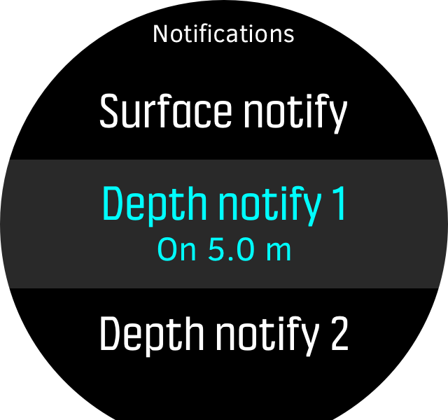

Ga in de Free-modus naar Hoofdmenu » Duikinstellingen » MELDINGEN.
Menu freedive notify D5
Selecteer Oppervlakte melden of Melding diepte 1, 2, 3, 4, of 5 met de bovenste of onderste knop.
De meldingen zijn standaard uitgeschakeld. Dieptemeldingen instellen:

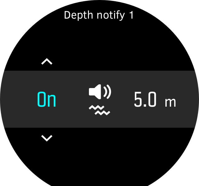

  1. Zet de meldingen aan met de bovenste knop.
  2. Schakel met de middelste knop horizontaal tussen de velden om het type alarm en de diepte van de melding te selecteren. Je kunt geluid, trillen of allebei selecteren.
    Menu freedive notify set D5
  3. Ga naar het meest rechtse veld met de middelste knop om de diepte in meters in te stellen.
