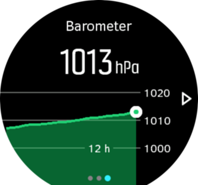

向左撥動或按下中間按鈕,以在高度及氣壓趨勢圖之間切換。

天氣和高度變化都會導致氣壓變化。爲了解決此問題,Suunto Spartan Ultra 會自動在將氣壓變化解釋為高度或基於運動的天氣變化之間切換。
若手錶感應到垂直運動,則將切換至高度測量。檢視高度圖時,會以最高 10 秒延遲進行更新。
如果您在固定高度(於 12 分鐘內少於 5 公尺的垂直運動),則手錶會將氣壓變化解譯為天氣變化並相應地調整氣壓計圖。
