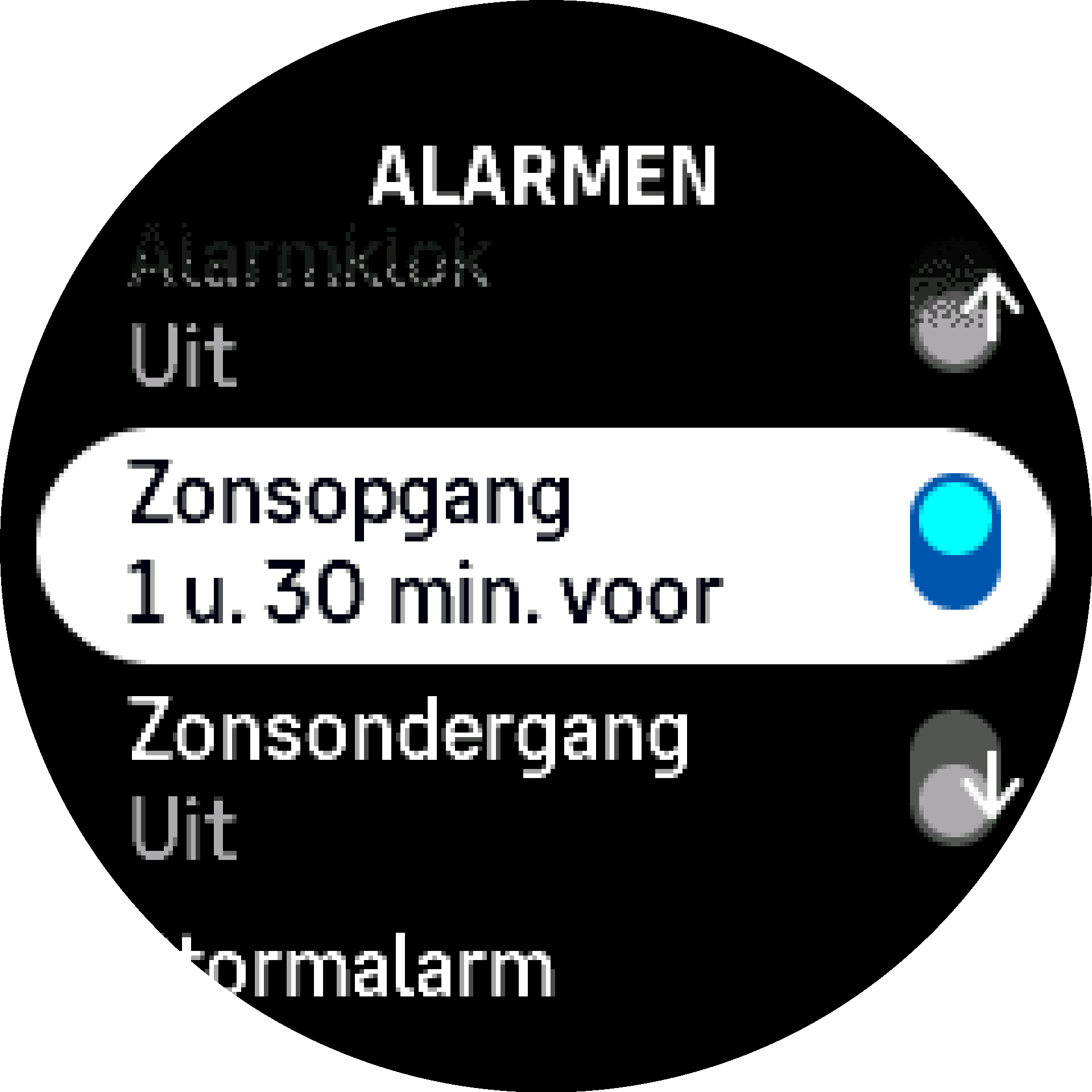

Om zonsopgangs- en zonsondergangsalarmen in te stellen:
  1. Druk vanaf de tijdweergave lang op de middelste knop en scrol omlaag naar en selecteer Alarmen.
  2. Blader naar het alarm dat je wilt instellen en selecteer door op de middelste knop te drukken.
    SunriseSunset alarm toggle S9PP

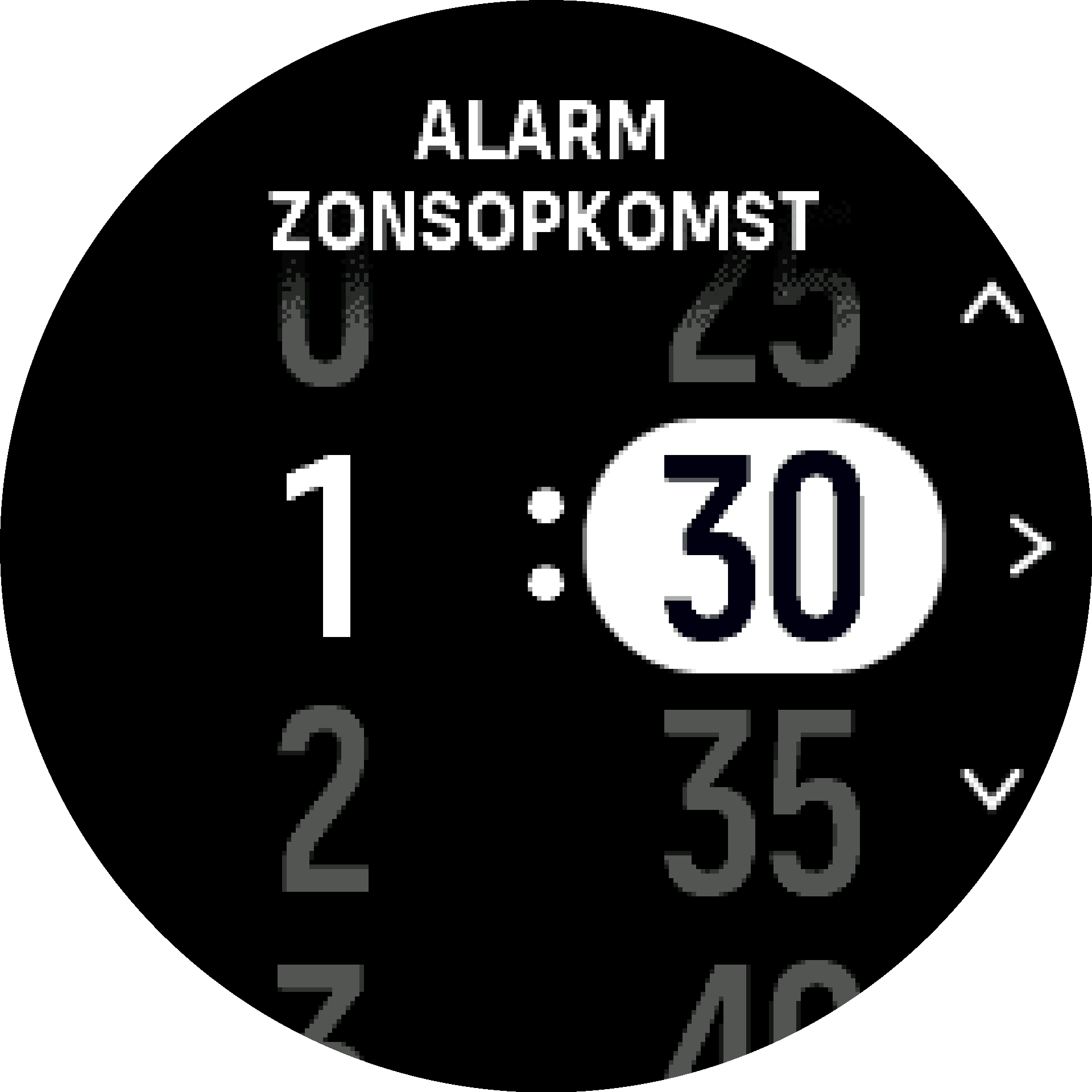

  3. Stel de gewenste uren en minuten voorafgaand aan de zonsopgang/zonsondergang in door met de bovenste en onderste knoppen omhoog/omlaag te bladeren en bevestig met de middelste knop.
    Time before sunset sunrise S9PP
  4. Druk op de middelste knop om te bevestigen en af te sluiten.

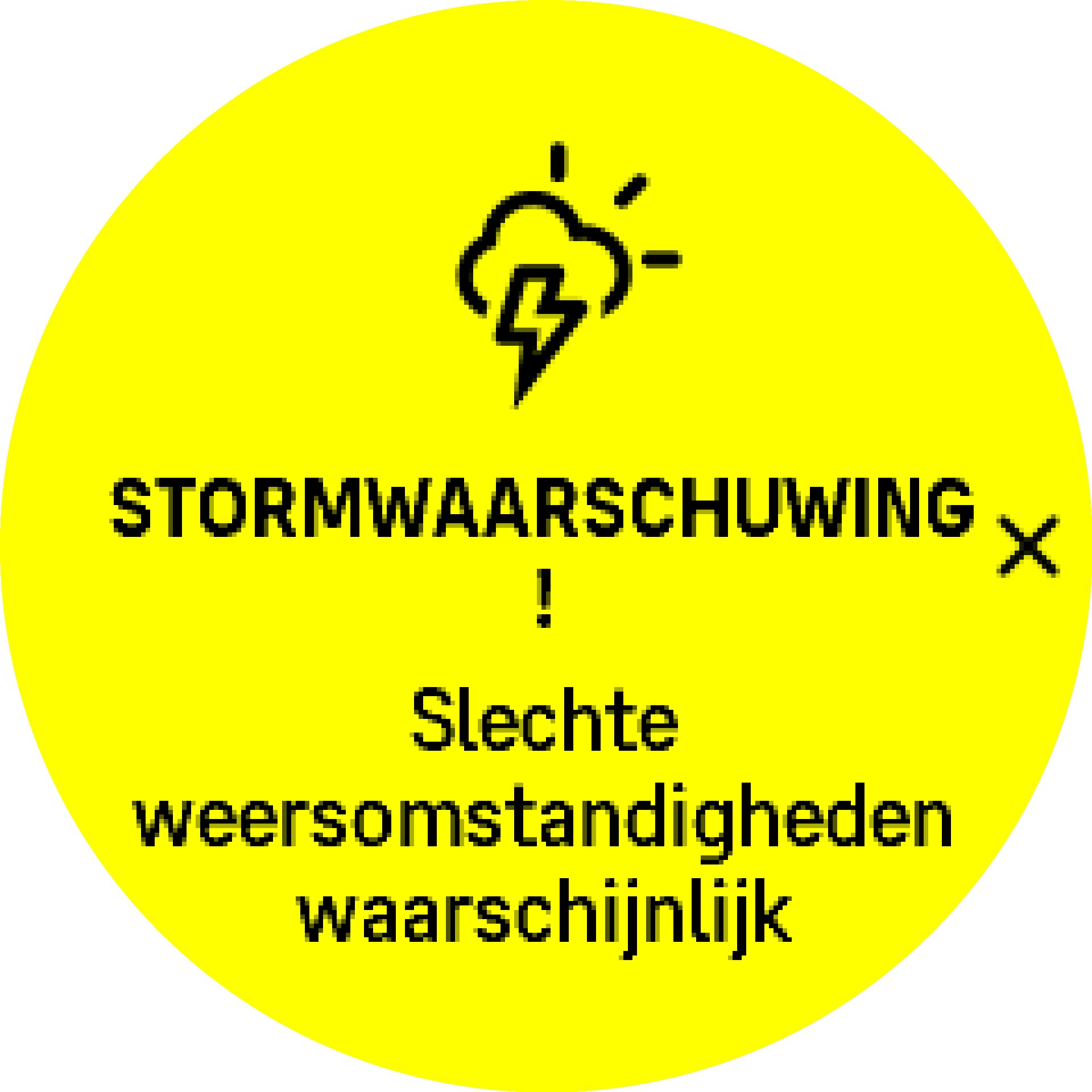

Een aanzienlijke daling in barometrische druk betekent normaliter dat er een storm aankomt en je moet schuilen. Wanneer het stormalarm actief is, zal de Suunto Vertical een alarm doen afgaan en geeft hij een stormsymbool weer als de druk 4 hPa (0,12 inHg) of meer daalt gedurende een periode van 3 uur.
Om het stormalarm te activeren, ga je als volgt te werk:
  1. Vanuit de tijdweergave druk je lang op de middelste knop, scrol je naar Alarmen en druk op de middelste knop om ze in te stellen.
  2. Blader naar Stormalarm (stormalarm) en schakel tussen aan/uit door op de middelste knop te drukken.
Als het stormalarm afgaat kun je het uitzetten met elke willekeurige knop. Als er geen knop wordt ingedrukt zal de alarmmelding minstens één minuut duren. Het stormsymbool blijft zichtbaar op de display tot de weersomstandigheden weer stabiliseren (de daling in luchtdruk wordt minder).
Storm alarm active S9PP
