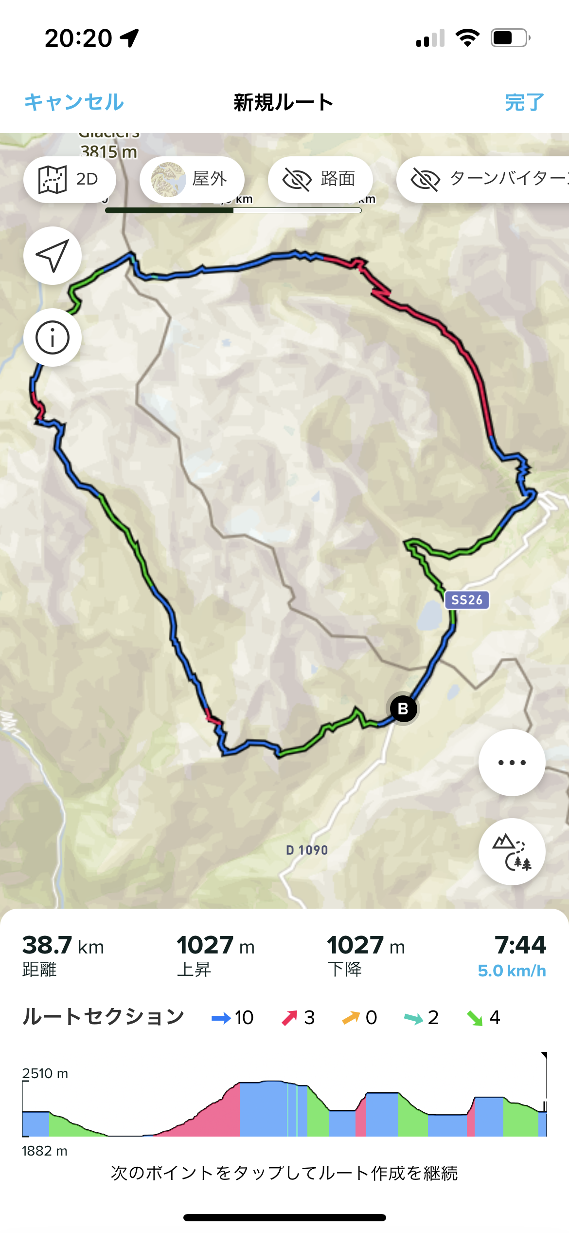

Suuntoアプリでルートを計画するときには、ルートがセクションとして表示され、それぞれのセクションが高度データに基づいて色分けされます。次の 5 つのセクションカテゴリがあります。
- 平地
- 上り坂
- 下り坂
- 上昇
- 下降
