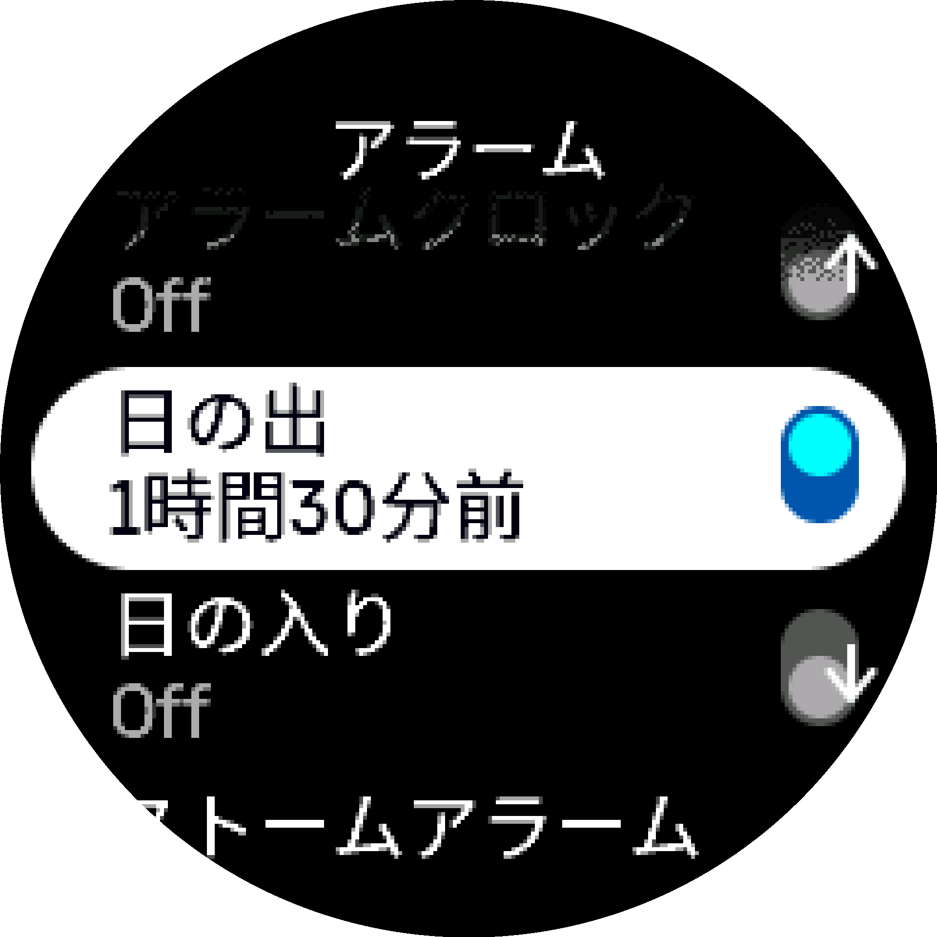

ウォッチのアラームメニューの設定の下で、別の自動調節警報タイプを設定できます。
日の出/日の入り警報と風雨警報を設定できます。

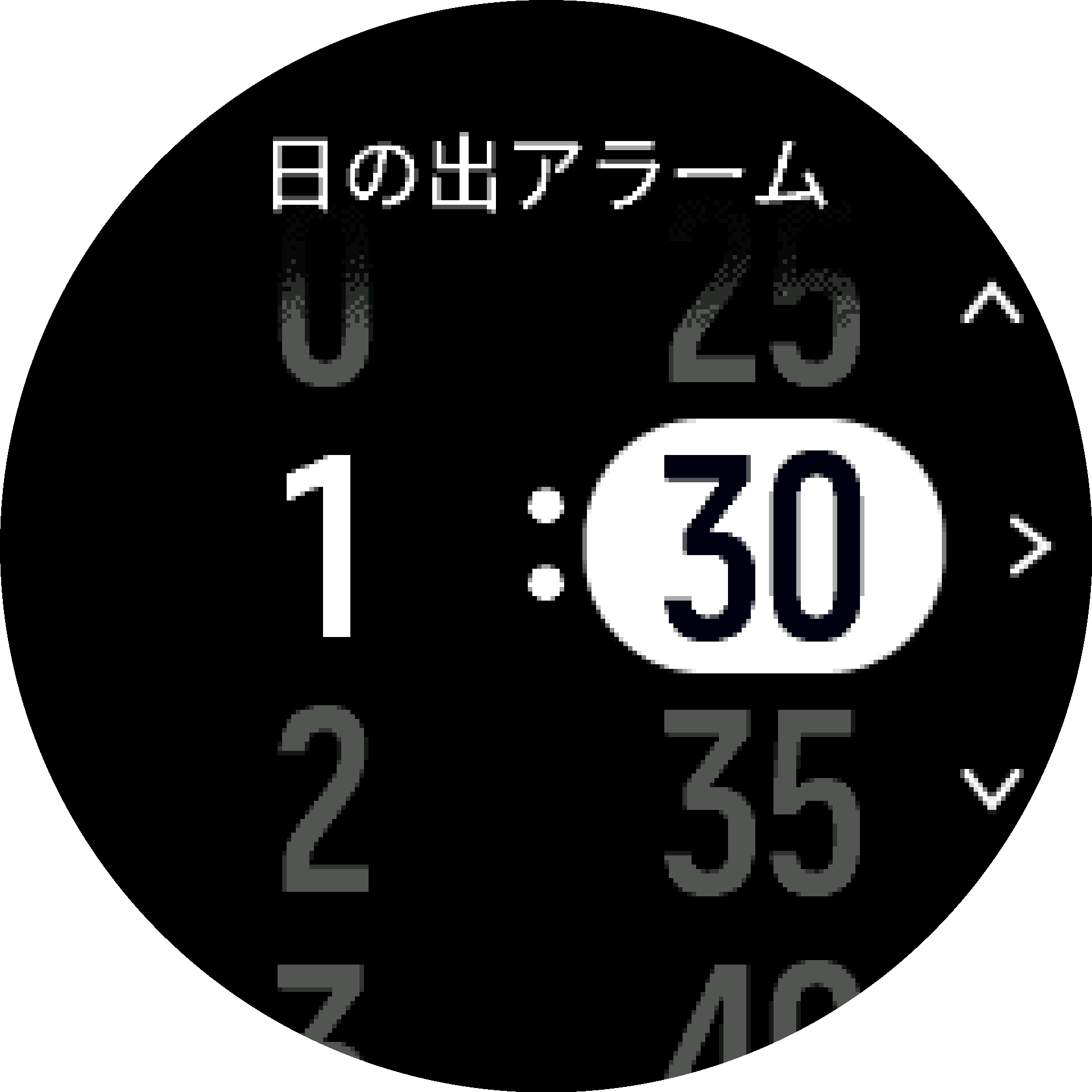

日没/日の出警報の設定
- 時計文字盤から中央ボタンを長押しし、下にスクロールして、アラームを選択します。
設定したい警報までスクロールし、中央ボタンを押して選択します。
上下ボタンで上/下にスクロールし、中央ボタンで確定することで、日の出/日没までの時間と分を設定します。
- 中央ボタンを押して設定を終了して確認します。

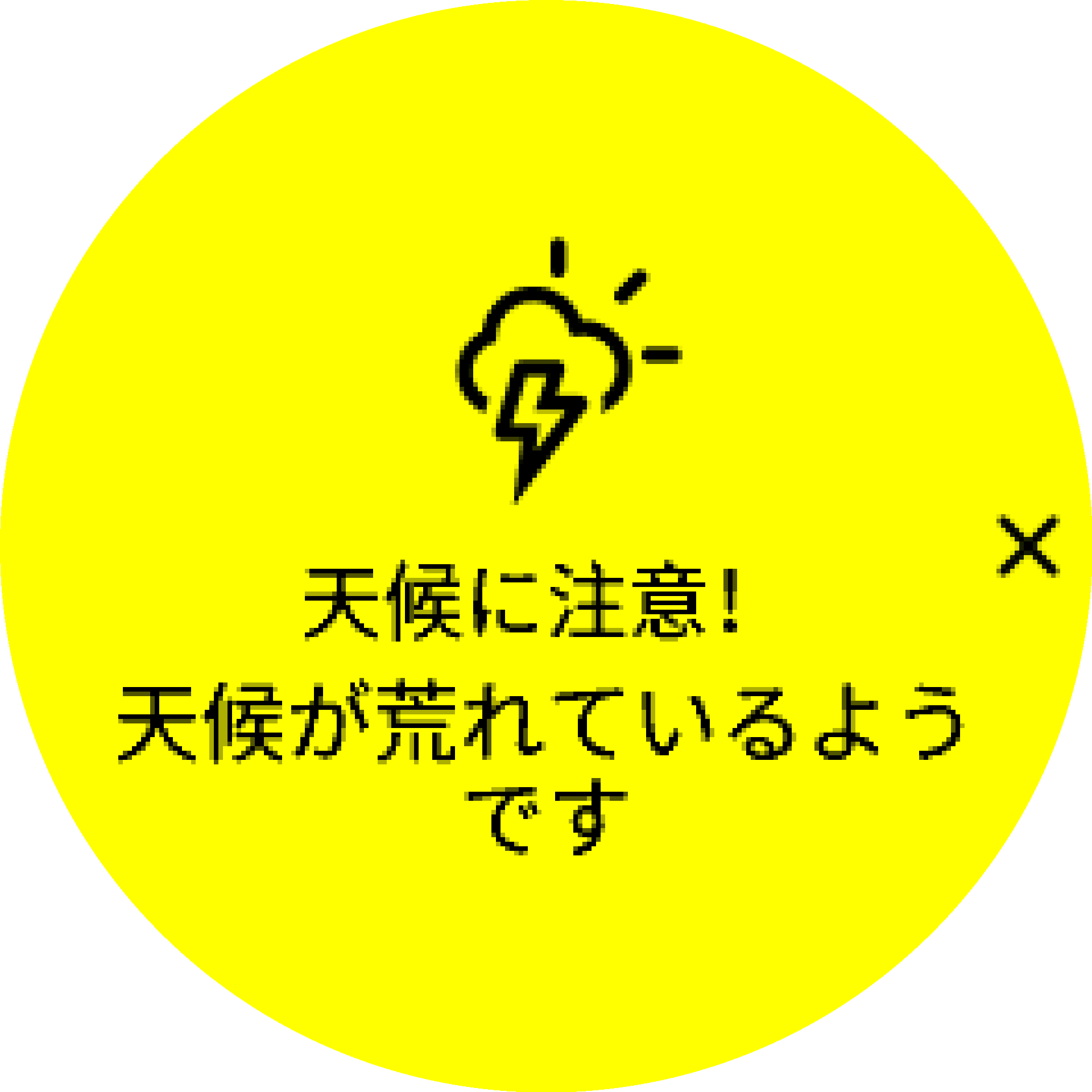

風雨警報
大気圧の大幅な低下は一般的に嵐が迫っていることを意味するため、避難する必要があります。風雨警報が有効になっている場合、大気圧が 3 時間に 4 hPa (0.12 inHg) 以上低下するとSuunto 9 Peak Pro が警報音を発し、嵐のマークが点滅します。
風雨警報を有効にする
- 時計文字盤で、中央ボタンを長押しして、アラームが表示されるまでスクロールし、中央ボタンを押すと、表示されます。
- ストームアラームまでスクロールし、中央ボタンを押してオン/オフを切り替えます。
風雨警報が鳴った場合は、いずれかのボタンを押すと警報が停止します。ボタンが押されるまで、警報通知が 1 分間続きます。天候状況が安定するまで(大気圧の低下が緩やかになるまで)、ディスプレイに嵐のマークが表示されます。
