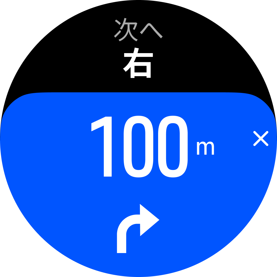

Komoot の登録ユーザーは、Komoot でルートを計画したり、Suuntoアプリを使用してこれらのルートを Suunto 9 Peak Pro に同期させることができます。ウォッチで記録したエクササイズは、Komoot にも自動で同期されます。
Suunto 9 Peak Pro で Komoot から同期したルートを使用してルートナビゲーション機能を利用している場合には、次の曲がり角に近づくとウォッチが音を鳴らして通知し、曲がる方向を示すテキストが画面に表示されます。
Komoot のターンバイターンナビゲーションを使用する
