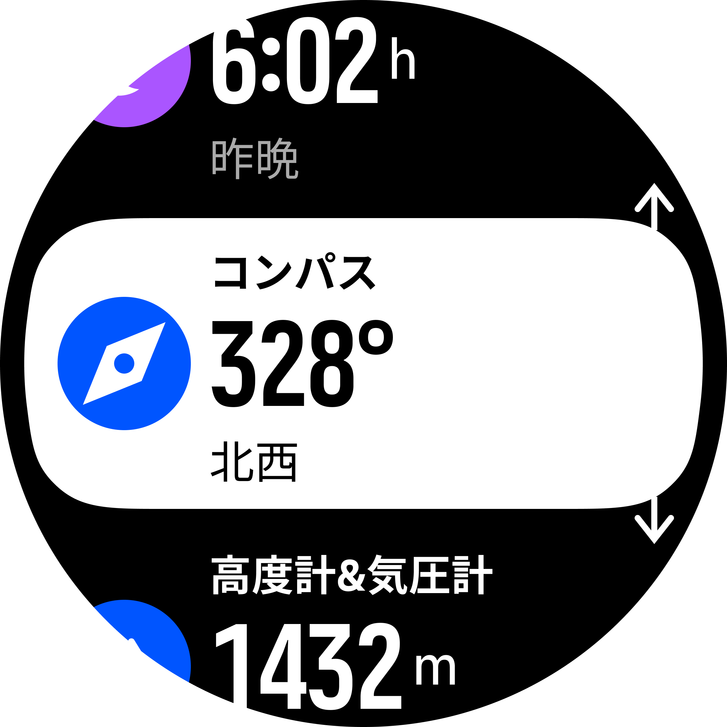

  1. 時計文字盤から、上にスワイプするか、下ボタンを押してコンパスを選択します。

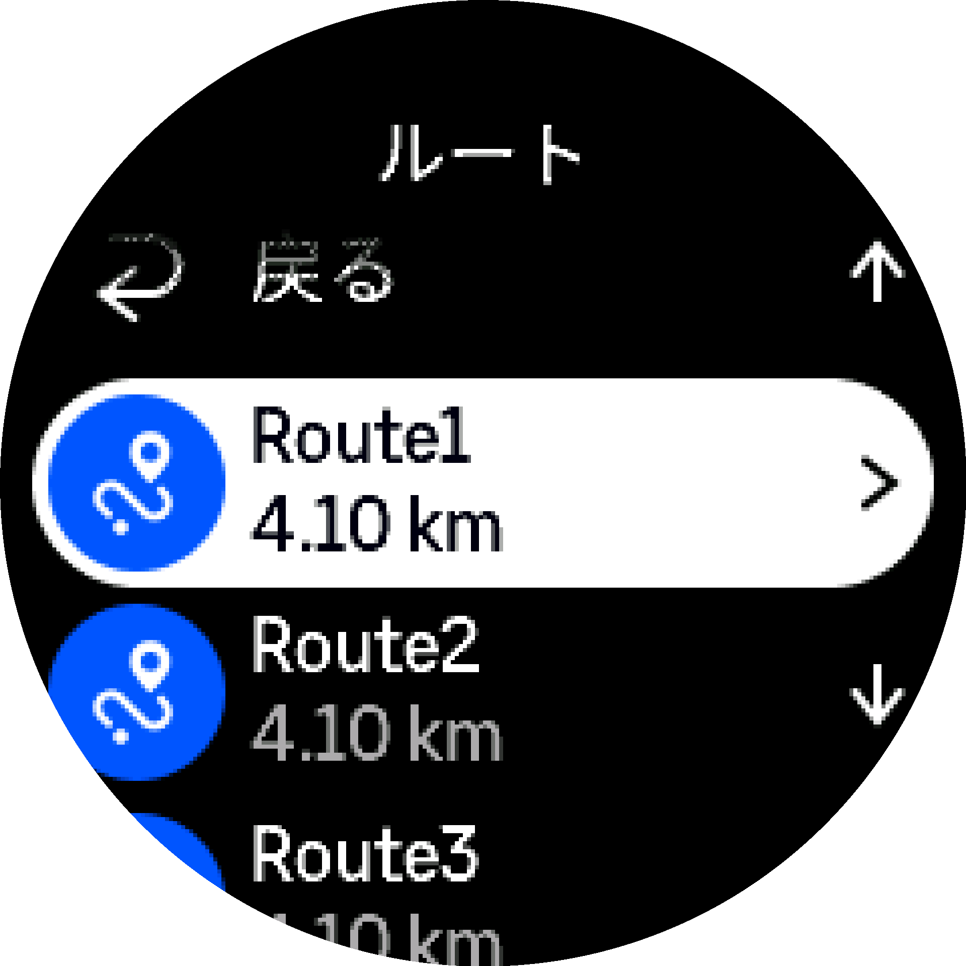

  3. ルート までスクロールし、中央ボタンを押してルートのリストを開きます。
  4. ナビゲートしたいルートまでスクロールし、中央ボタンを押します。
    ルートリスト S9PP

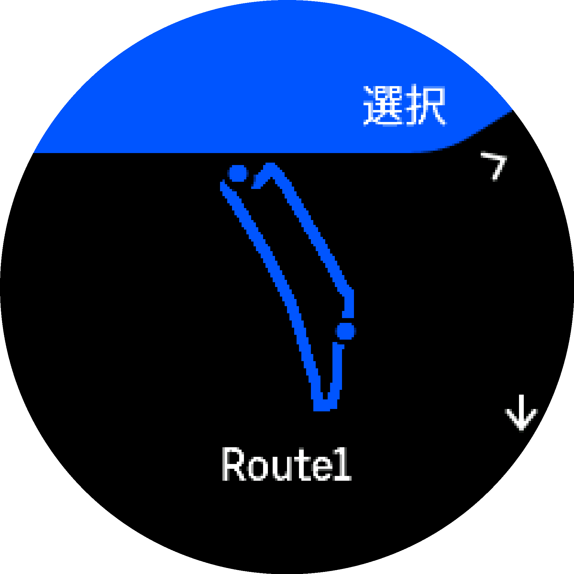

  5. 上ボタンを押して、ルートを選択します。
