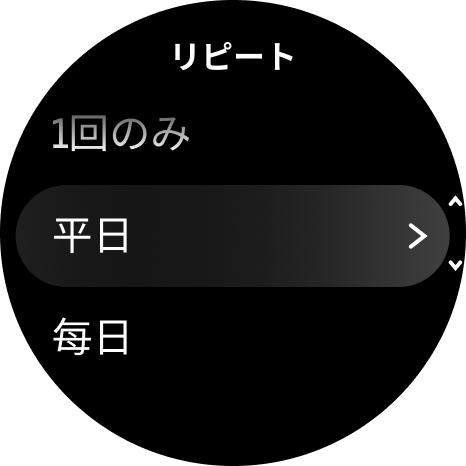

  4. 最初にアラームが鳴る頻度を選択してください。オプションは以下のとおりです:
    1回のみ:24 時間以内にアラームを設定した時刻にアラームが 1 回鳴ります
    平日:月曜から金曜まで毎日同じ時刻にアラームが鳴ります。
    毎日:毎日同じ時刻にアラームが鳴ります

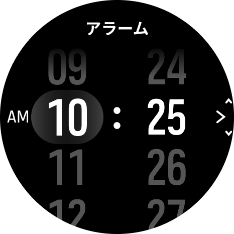

  5. 時間および分を設定してから、設定を終了します。

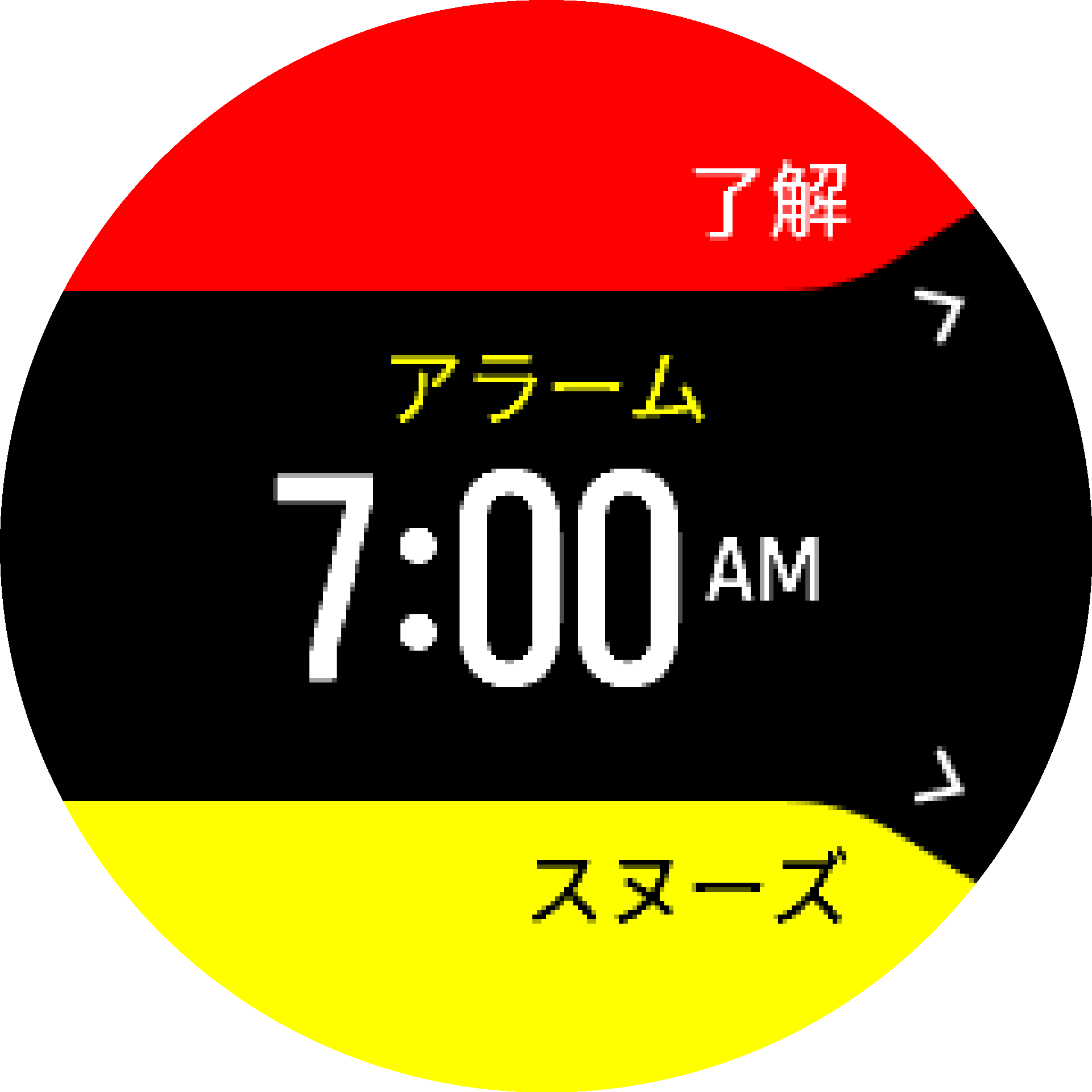

アラームが鳴ったら、アラームを停止するか、スヌーズを選択することができます。スヌーズを選択すると、10分おきに10回まで繰り返しアラームが鳴ります。
アラーム 確認 スヌーズ S9PP
アラームが鳴ったまま30秒放置すると、自動的にスヌーズに切り替わります。
