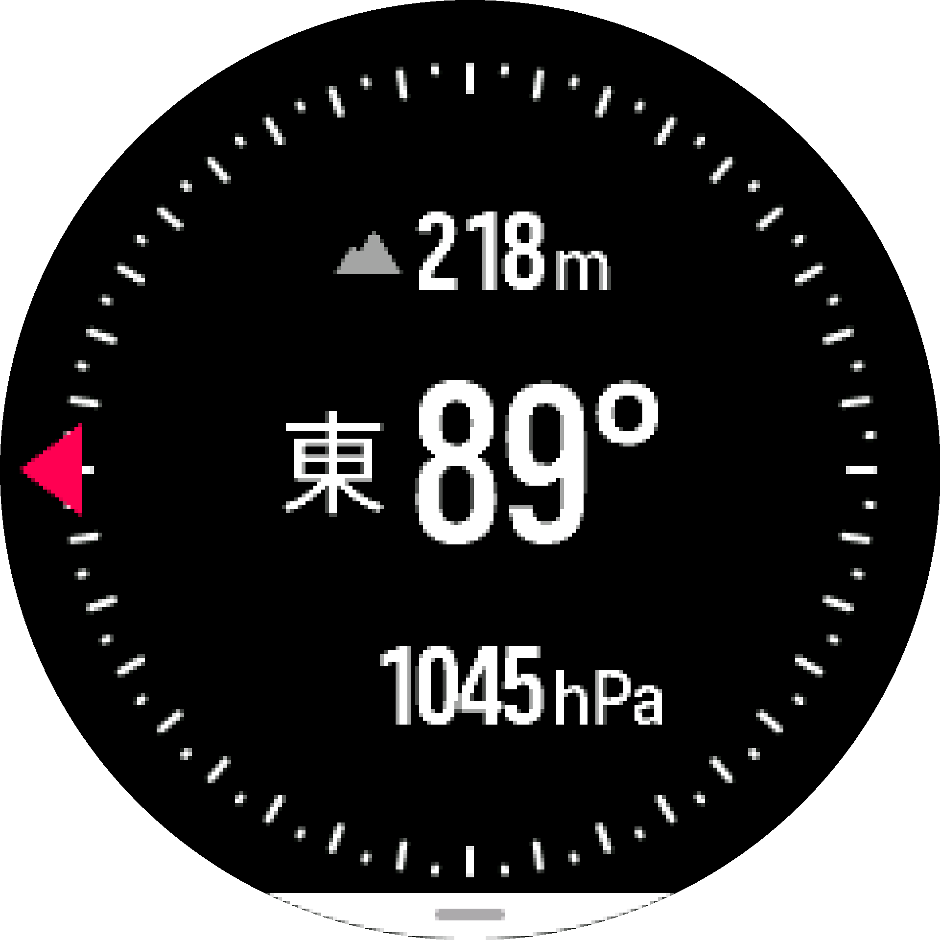

Suunto 9 Peak Pro は、磁北を基準にして進行方向を確認できるデジタルコンパスを搭載しています。コンパスが水平ではなくても、傾斜補正機能により正確に方位を測定することができます。
コンパスを表示するには、時計文字盤で上にスワイプするか、下ボタンを押します。
コンパスウィジェットには次の情報が表示されます。
  • 磁北を指す矢印
  • 基本方位
  • 度数表示
  • 高度
  • 大気圧
コンパスウィジェット
右にスワイプするか、または中央ボタンを押してコンパスウィジェットを終了します。

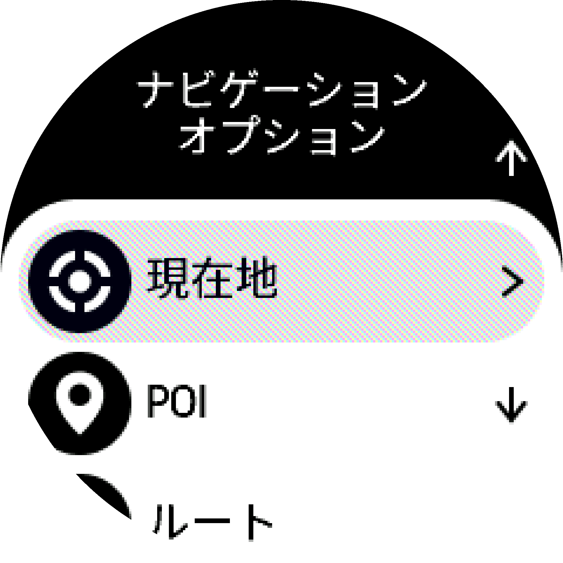

コンパスウィジェットを画面の下から上にスワイプするか下ボタンを押すと、ショートカットのリストが開きます。これらのショートカットを使用すれば、現在の位置の位置情報(緯度/経度)を確認したり、ルートを選択してナビゲートするなど、さまざまなナビゲーション操作へ簡単にアクセスできます。
CompassWidgetOptions
下へスワイプするか、上ボタンを押してショートカットのリストを終了します。

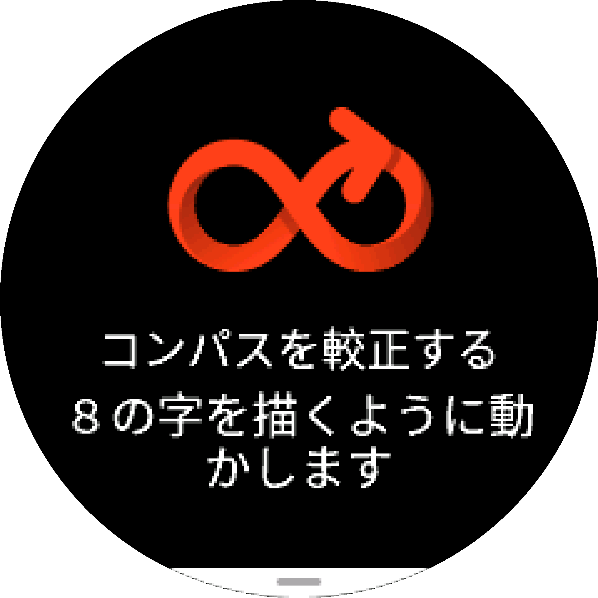

コンパスの較正
コンパスが較正されていない場合、コンパスウィジェットに切り替えた際にコンパス較正を行うよう画面表示が現れます。
コンパスの較正 S9PP
コンパスを再較正する場合、上にスワイプするか、コンパスウィジェットで下ボタンを押し、設定から較正を再度開始することができます。
