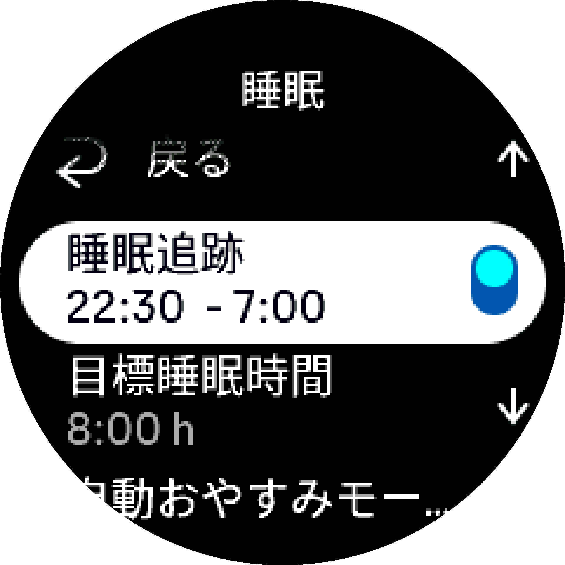

睡眠を記録する
  1. ウォッチの設定に移動、睡眠 まで下にスクロールして中央ボタンを押します (あるいは、睡眠ウィジェットから睡眠追跡を有効化します)。
  2. 睡眠追跡 のトグルボタンをオンにします。
    睡眠分析
  3. 通常の睡眠スケジュールに従って、睡眠時間、就寝時刻と起床時刻を設定します。
ベッドタイムをすでに定義してある場合は、睡眠時間中にウォッチをおやすみモードモードに設定することができ、睡眠中に血中酸素を測定することもできます。
上記のステップ 3 に従ってベッドタイムを定義してください。お使いのウォッチはここで定義された時間帯を使用してあなたが眠っていると判断し、連続した睡眠時間として記録します。夜眠っている途中に喉が渇いて目が覚め、水を飲むために起きた場合などには、いったん起きた後に再び眠った時間を区別することなく、同一の連続した睡眠時間としてカウントされます。
メモ:
就寝時刻より早く寝て、起床時刻より後に起きると、ウォッチによって睡眠時間としてカウントされません。このため、考えられる最も早い就寝時刻と最も遅い起床時刻を考慮したうえで就寝時刻を設定する必要があります。
いったん睡眠追跡が有効になると、睡眠時間の目標を設定することができます。通常、成人に最適とされる睡眠時間は 7 ~ 9 時間ですが、理想的な睡眠時間には個人差があります。

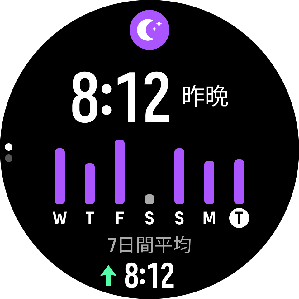

睡眠ウィジェットでは、睡眠のサマリーに加えて、全体的な睡眠の傾向を追跡することができます。時計文字盤から、上にスワイプするか、下ボタンを押して睡眠ウィジェットを選択します。最初のビューには、最後に記録した睡眠と過去 7 日間のグラフが表示されます。
睡眠ウィジェット
睡眠ウィジェットでは、上にスワイプすると、最後の睡眠の詳細な睡眠分析が表示されます。
