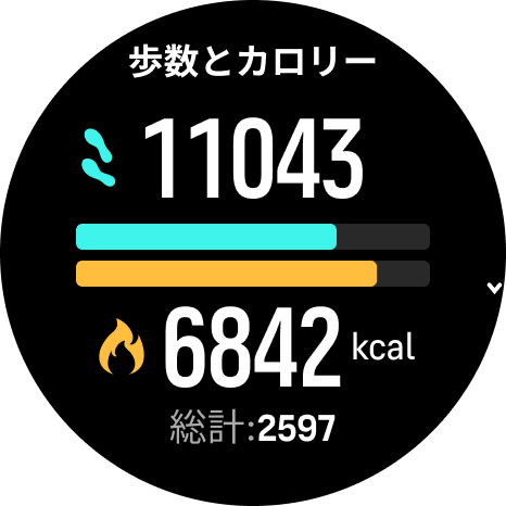

時計文字盤で、1 日の歩数と推定消費カロリーが表示されるまで、上にスワイプするか、下ボタンを押します。
お使いのウォッチは毎日 24 時間の総合的なアクティビティレベルを追跡して記録します。これは、健康目的または将来のレースに備えたトレーニングを行っているかにかかわらず重要な要因です。
活動的であることは良いことですが、激しいトレーニングをした後には、適切な休息日を設ける必要があります。
アクティビティカウンターは、毎日午前 0 時に自動的にゼロにリセットされます。週の終わり (日曜日) には、時計画面に過去 1 週間の平均と毎日の合計を示したアクティビティのサマリーが表示されます。
お使いのウォッチは加速度計を使用して歩数をカウントします。トレーニングセッションやその他のアクティビティの記録中も含めて、毎日 24 時間の歩数がカウントされ、累積された合計歩数を計測します。ただし、スイミングおよびサイクリングなど、特定のスポーツでは歩数はカウントされません。
ウィジェットの上の値は、その日の合計歩数を示します。下の値は、その日の間に燃焼したアクティブカロリーの推定値です。この数字の下には、総消費カロリーが消費されます。総消費カロリーは、アクティブカロリーと基礎代謝量 (BMR) を合計したものです (以下を参照)。
StepsCal Race
ウィジェットに表示されるリングは、日常のアクティビティの目標にどれだけ近づいているかを示しています。これらの目標は任意で調整することができます(下記参照)。
ウィジェットで上にスワイプすると、過去 7 日間の歩数と燃焼カロリーも確認できます。

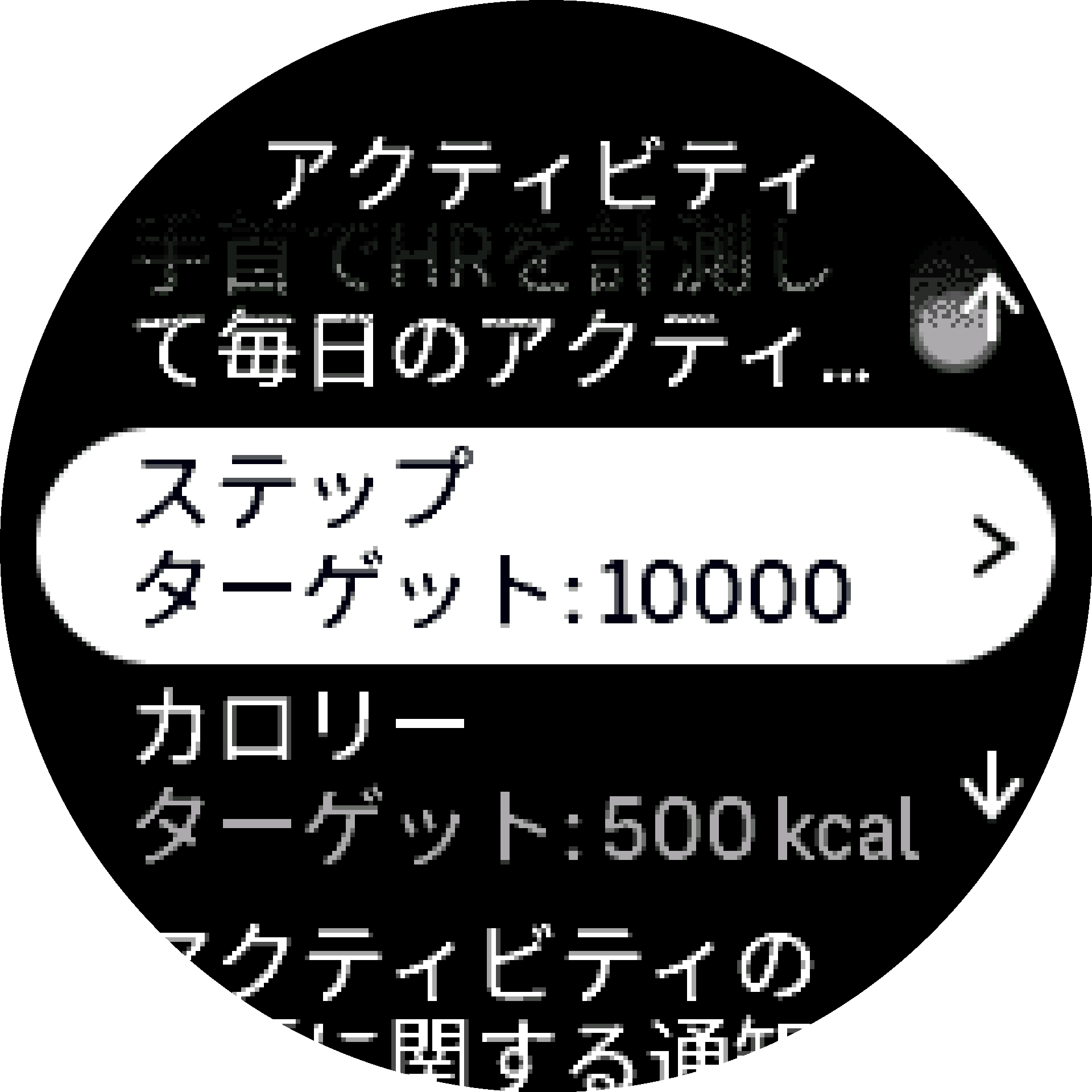

アクティビティの目標
ウィジェットを上にスワイプすると、日常の活動レベルの目標として、歩数と消費カロリーの目標をそれぞれ調整できます。設定 » アクティビティで毎日の目標を調整することもできます。
活動レベルの目標 S9PP
歩数の目標を設定するには、1 日の合計歩数を定義します。

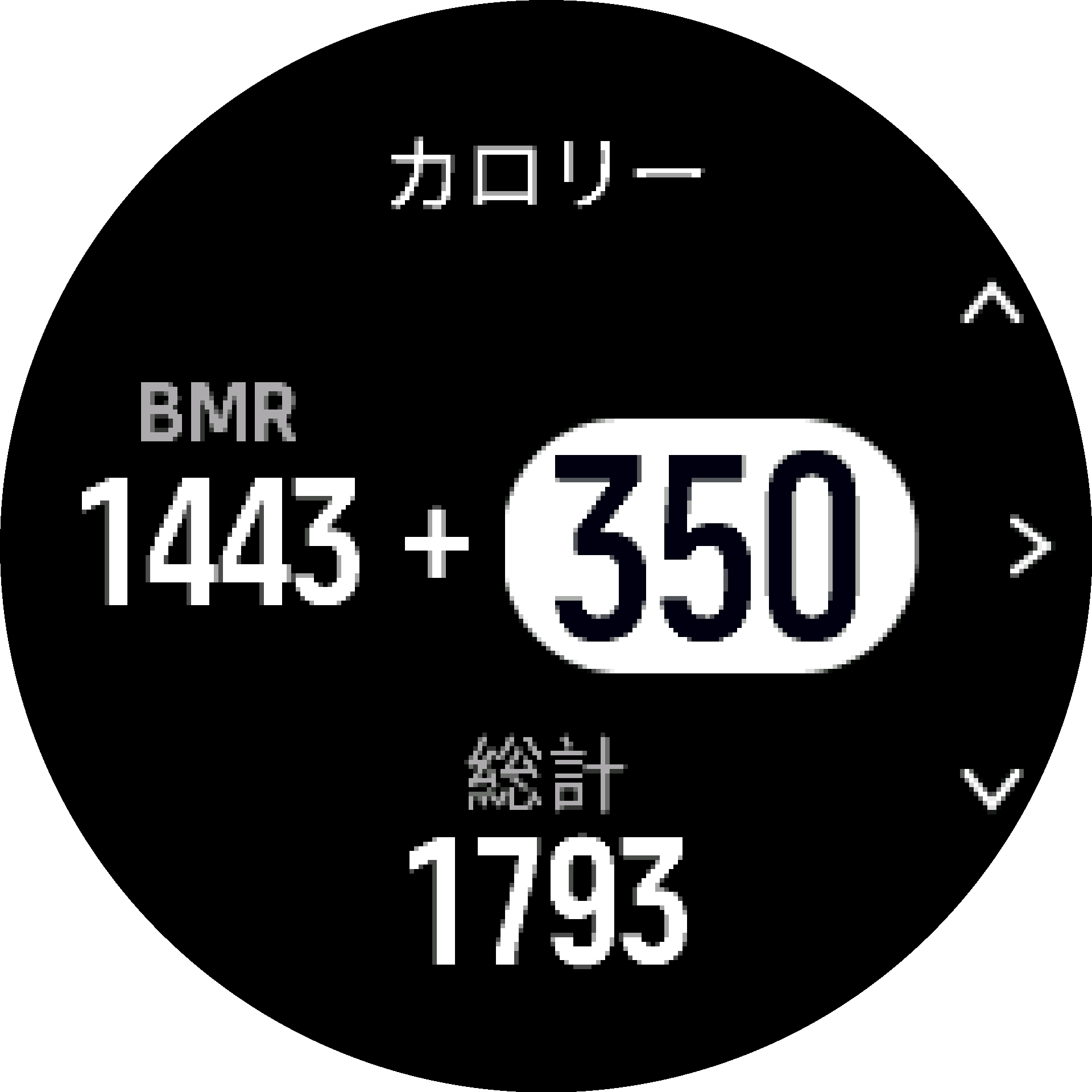

1 日の総消費カロリーは基礎代謝量 (BMR) とフィジカルアクティビティに基づいて計算されます。
合計カロリー
BMRとは、運動をせずに安静にした状態で消費されるエネルギー代謝量(カロリー)です。これらは、基礎体温の維持やまばたき、心臓の鼓動など、生命維持のために最低限必要なエネルギー量を意味します。この数値は、年齢や性別などの個人情報に基づいて計算されます。
消費カロリーの目標を設定するには、BMR に加えてアクティビティを通じて燃焼したいカロリーを定義します。これらのカロリーはアクティブカロリーと呼びます。アクティビティディスプレイに表示されるリングは、消費カロリーの目標と比較してその日一日にどれくらいアクティブカロリーを燃焼したかを示しています。
