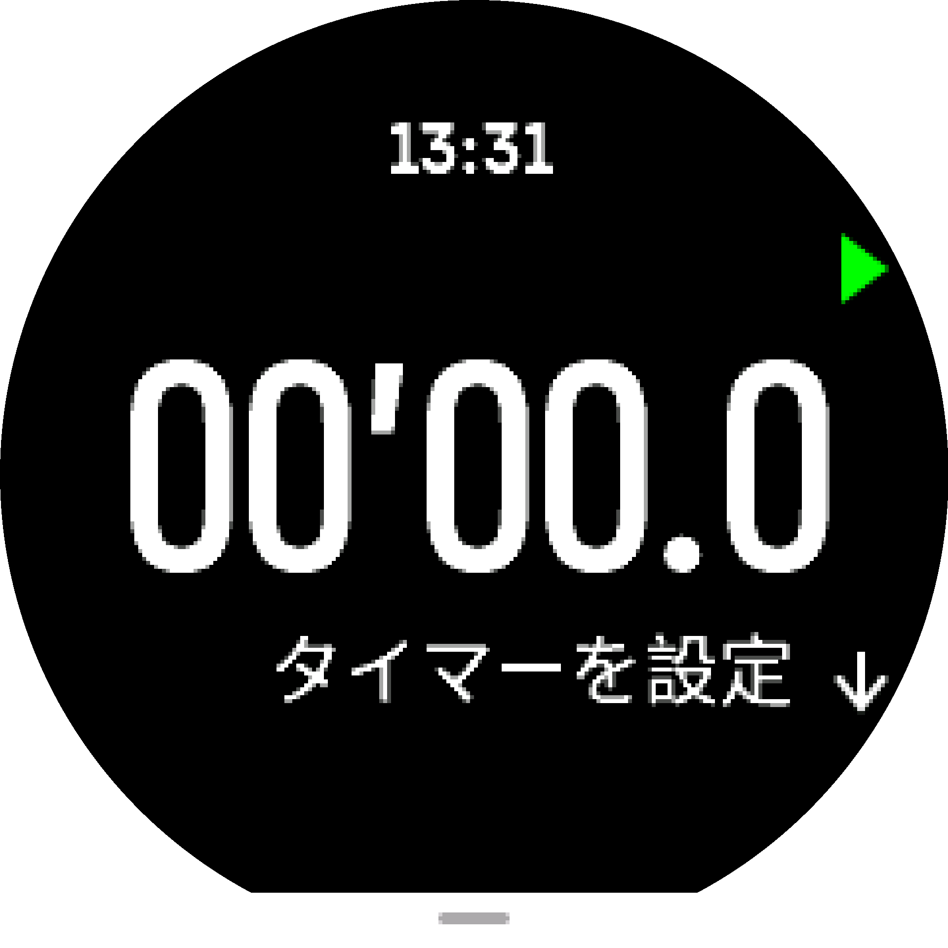

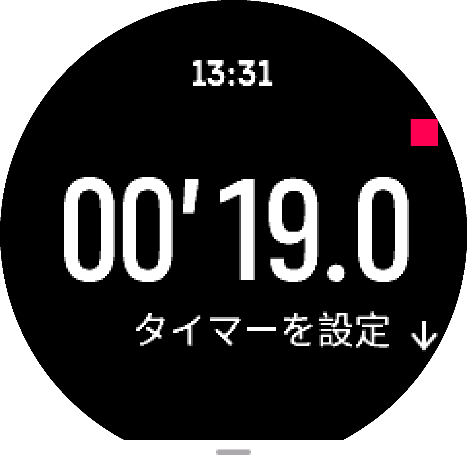

ストップウォッチ
ストップウォッチをスタート/ストップするには、上ボタンを押します。ストップウォッチを再開するには、上ボタンを押します。下ボタンを長押しすると、リセットされます。
タイマーウィジェット ストップウォッチ
右にスワイプするか、または中央ボタンを使用してタイマーを終了します。

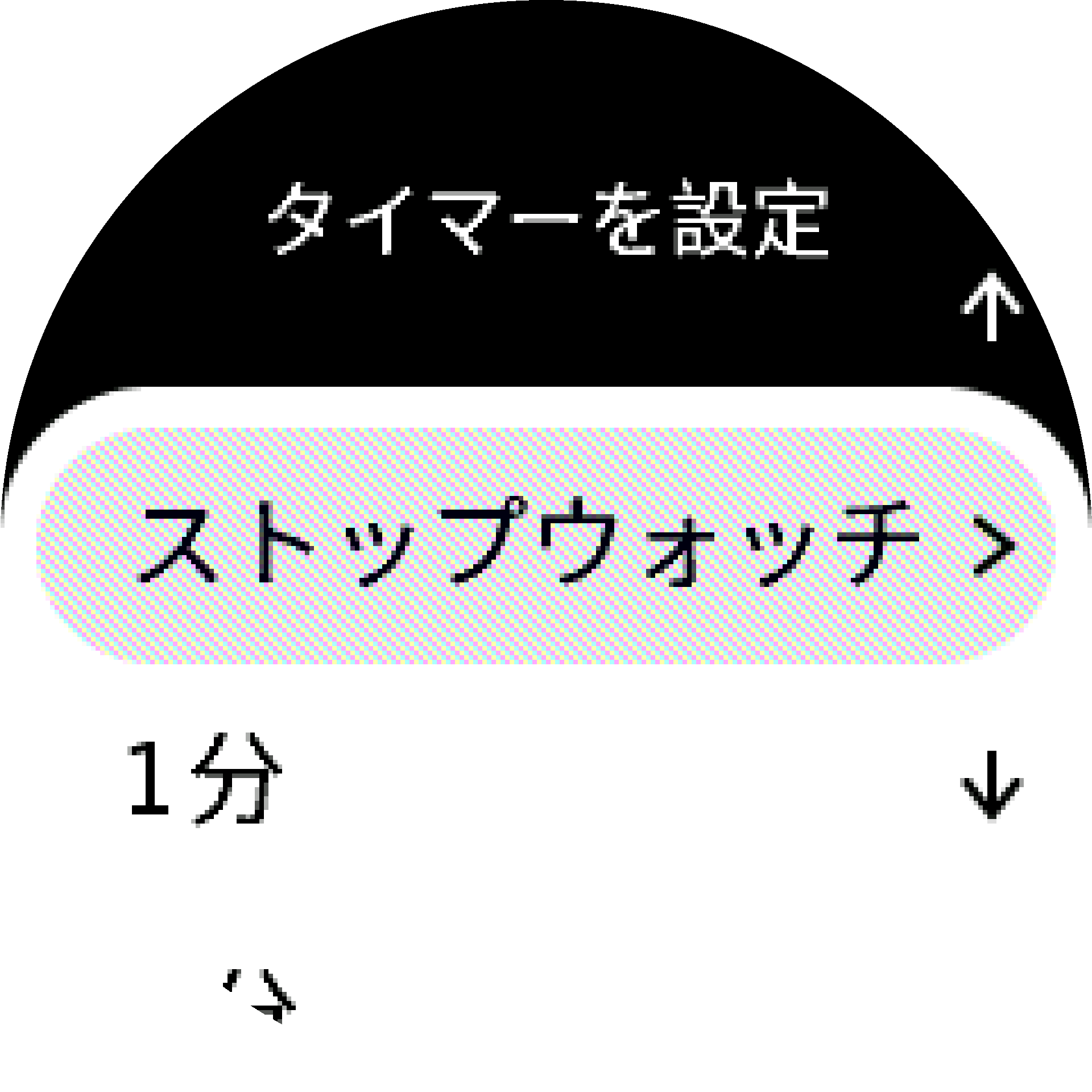

カウントダウンタイマー
タイマーウィジェットで、上にスワイプするか、下ボタンを押してショートカットメニューを開きます。そこから、あらかじめ定義されたカウントダウン時間を選択するか、カスタムのカウントダウン時間を作成できます。
タイマーウィジェット オプション
