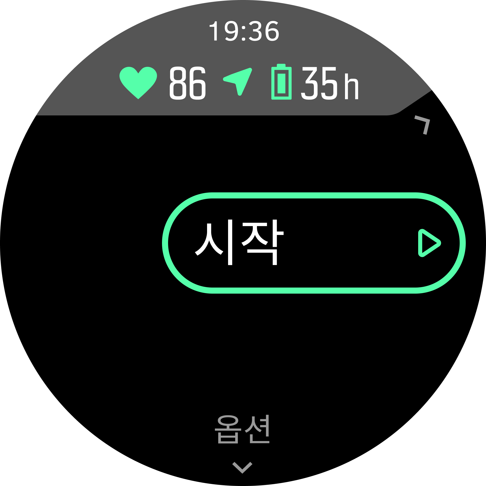

  5. 시작 표시기 위에는 스포츠 모드(심박수 및 연결된 GPS 등)와 함께 사용하는 것에 따라 일련의 아이콘이 나타납니다. 검색하는 동안 화살표 아이콘(연결된 GPS)의 깜박임은 회색이고 신호가 잡히면 녹색으로 변합니다. 심박수 센서를 사용할 경우 검색 중에는 심장 아이콘(심박수)이 회색으로 깜박이고, 신호가 발견되면 벨트에 묶인 유색의 심장으로 바뀝니다. 광 심박수 센서를 사용할 경우에는 벨트가 없는 유색의 심장으로 바뀝니다.
    심박수 센서를 사용하고 있지만 아이콘이 녹색으로 바뀌는 경우, 심박수 센서가 페어링되었는지 확인하고(POD 및 센서 페어링 참조), 다시 스포츠 모드를 선택합니다.
    각 아이콘이 녹색 또는 적색으로 바뀔 때까지 기다리거나, 그렇지 않으면 중간 버튼을 눌러 기록을 즉시 시작할 수 있습니다.

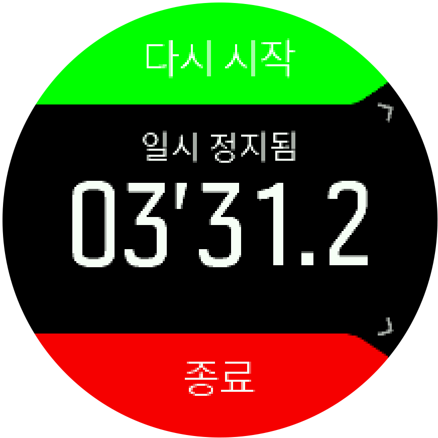

  7. 기록을 일시 중지하려면 오른쪽 상단 버튼을 누릅니다. 우측 하단 버튼으로 중지 및 저장하거나 우측 상단 버튼으로 다시 시작합니다.

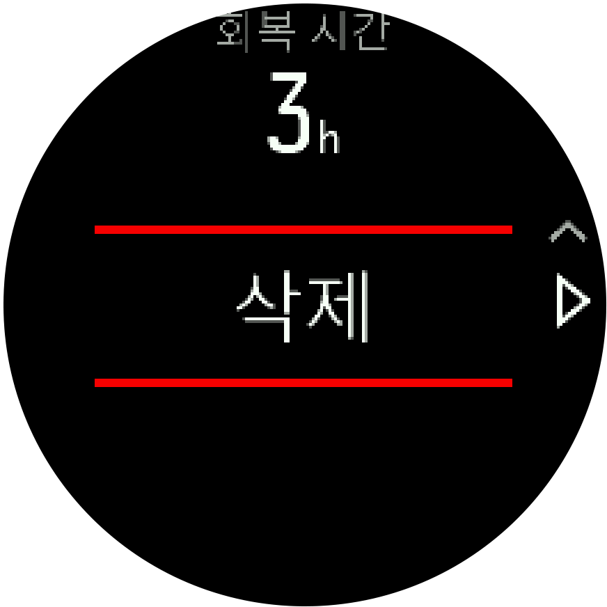

기록을 중지하면 느낌을 묻는 메시지가 표시됩니다. 질문에 답하거나 건너뛸 수 있습니다(느낌 참조) 그 후에는 우측 상단 또는 하단 버튼을 사용하여 검색할 수 있는 활동에 대한 요약을 받을 수 있습니다.
보관하고 싶지 않은 기록을 한 경우에는 삭제까지 스크롤하여 로그 입력을 삭제할 수 있고 중간 버튼으로 확인합니다. 로그북에서도 같은 방법으로 로그를 삭제할 수 있습니다.

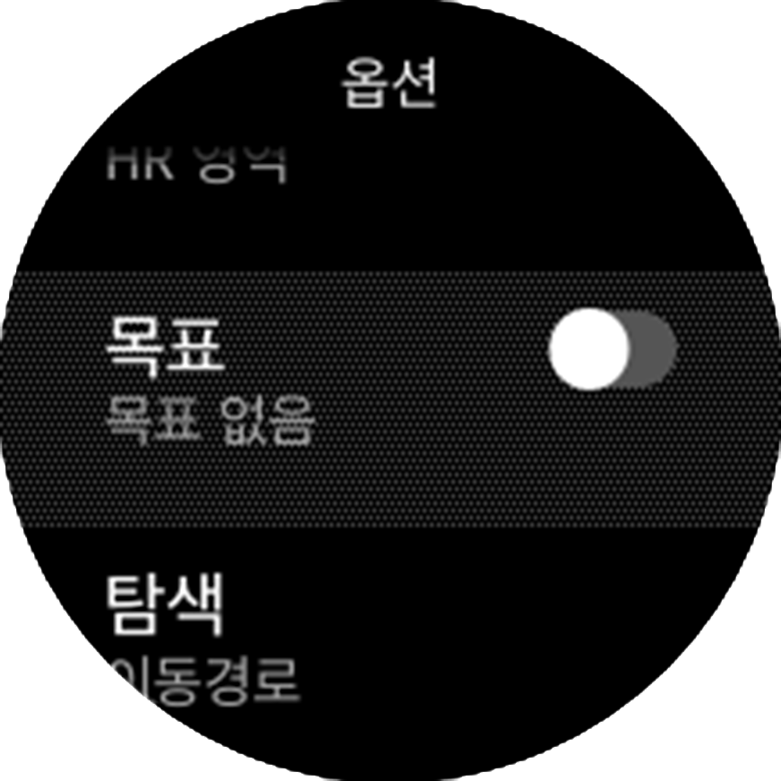

운동할 때 Suunto 5로 다른 목표를 설정할 수 있습니다.
선택한 스포츠 모드에 옵션으로 목표가 있을 경우 우측 하단 버튼을 눌러 기록을 시작하기 전에 조정할 수 있습니다.
Sport Mode Targets S5
일반 목표로 운동하려면:
  1. 운동 기록을 시작하기 전에 우측 하단 버튼을 눌러 스포츠 모드 옵션을 엽니다.
  2. 목표를 선택하고 중간 버튼을 누릅니다.
  3. 지속 시간 또는 거리을 선택합니다.
  4. 목표를 선택합니다.
  5. 중간 버튼을 길게 눌러서 스포츠 모드 옵션으로 돌아갑니다.
일반 목표가 활성화되면 진행 상태를 표시하는 각 데이터 디스플레이에서 목표 게이지를 볼 수 있습니다.
ZoneDisplay Progress Trainer
또한 목표의 50%에 도달하고 선택한 목표가 실현되면 알림을 받게 됩니다.

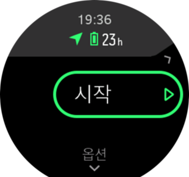

운동 기록을 시작하기 전에(운동 기록 참조) 현재 배터리 모드에 남아 있는 배터리 수명의 추정치를 확인합니다.
Battery Exercise S9

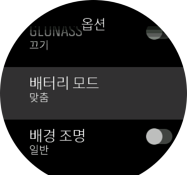

사전 정의된 두 가지 배터리 모드는 성과(기본값) 및 지구력입니다. 이러한 모드 간 전환하면 배터리 수명이 변경되지만 시계 성능도 변경됩니다.
시작 디스플레이에서, 배터리 모드를 변경하고 각 모드가 시계의 성능에 어떻게 영향을 주는지 보려면 옵션 » 배터리 모드를 누릅니다.
Battery Modes S9
참고:
위 버튼을 눌러서 시작 디스플레이의 배터리 모드를 빠르게 변경할 수도 있습니다.

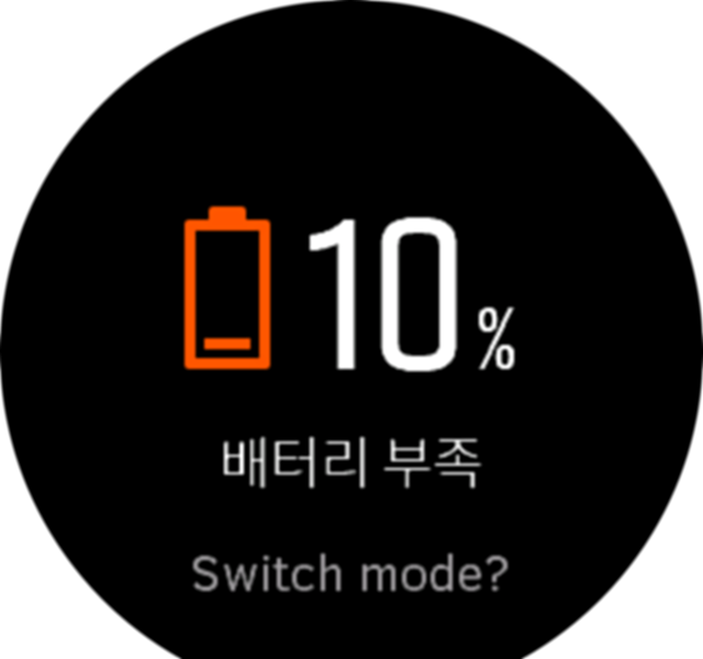

배터리 알림
배터리 모드 이외에 시계는 스마트 리마인더를 사용하여 다음 모험을 위해 배터리 수명이 충분한지 확인할 수 있도록 합니다. 예를 들어, 일부 리마인더는 활동 기록에 근거하여 예방적입니다. 예를 들어, 활동을 기록하는 동안 시계가 배터리가 부족한 상태에서 작동되고 있으면 알림을 받습니다. 자동으로 다른 배터리 모드로 변경할 것을 제안합니다.
Battery Warning S9
배터리가 20%에서 다시 10%가 되면 시계가 다시 알려 줍니다.

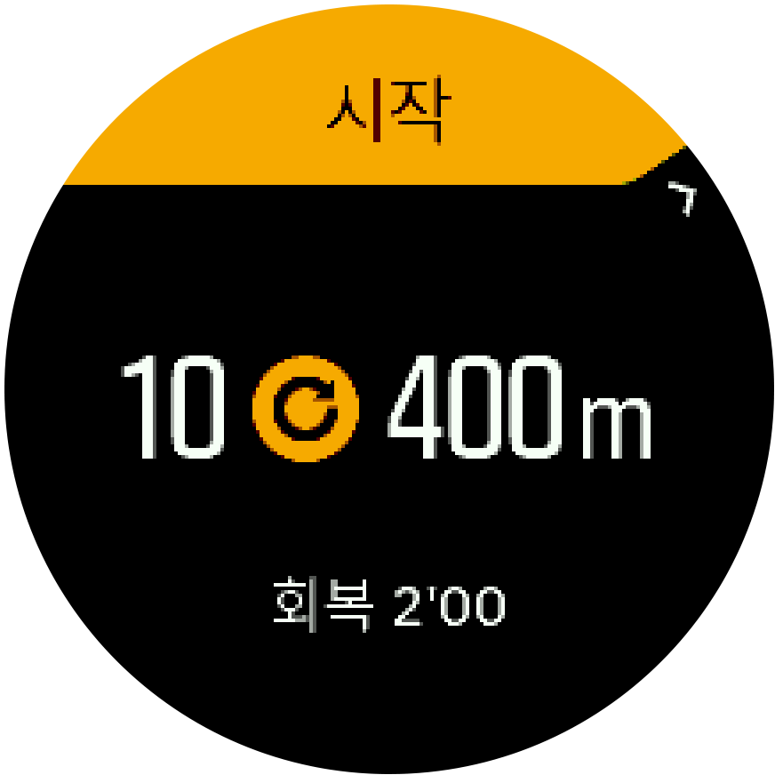

구간 트레이닝
구간 트레이닝은 고강도 및 저강도 노력의 반복적인 세트로 구성된 일반적인 형태의 훈련입니다. Suunto 5과 함께 시계에서 각 스포츠 모드에 대한 해당 구간 트레이닝을 정의할 수 있습니다.
구간을 정의할 때 설정할 4가지 항목은 다음과 같습니다.
  • 구간 수: 구간 트레이닝을 지원하는 켜기/끄기 전환. 이 기능을 켜기로 전환하면 스포츠 모드에 구간 트레이닝 표시가 추가됩니다.
  • 반복 횟수: 사용자가 원하는 구간 + 회복 세트의 수.
  • 구간: 거리 또는 기간에 따른 고강도 구간별 체력 훈련의 길이.
  • 회복: 거리 또는 기간에 따른 구간별 휴식 시간의 길이.
구간을 정의하는 거리를 사용할 경우 거리를 측정하는 스포츠 모드에 있어야 합니다. 측정은 GPS 또는 Foot/Bike POD를 기준으로 할 수 있습니다.
참고:
구간을 사용하면 탐색을 활성화할 수 없습니다.

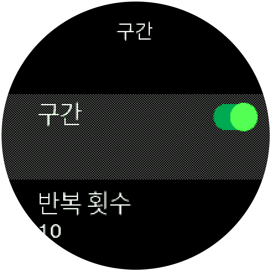

구간 트레이닝을 하려면:
  1. 런처에서 스포츠를 선택합니다.
  2. 운동 기록을 시작하기 전에 우측 하단 버튼을 눌러 스포츠 모드 옵션을 엽니다.
  3. 구간까지 스크롤하고 중간 버튼을 누릅니다.
  4. 구간을 켜고 위에서 설명한 설정을 조정합니다.
    구간 트레이닝 설정 Trainer
  5. 뒤로까지 스크롤하고 중간 버튼으로 확인합니다.
  6. 시작 보기로 되돌아 올 때까지 우측 상단 버튼을 누르고 평소처럼 운동을 시작합니다.
  7. 좌측 하단 버튼을 눌러 구간 표시로 보기를 변경하고 구간 트레이닝을 시작할 준비가 되면 우측 상단 버튼을 누릅니다.
    구간 트레이닝 시작 Trainer
  8. 모든 반복을 완료하기 전 구간 트레이닝을 중지하려면 중간 버튼을 누른 상태에서 스포츠 모드 옵션을 열고 구간을 끄기로 전환합니다.

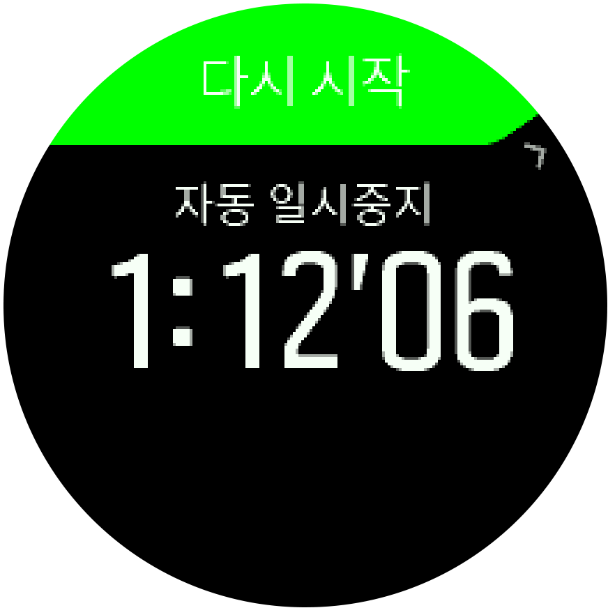

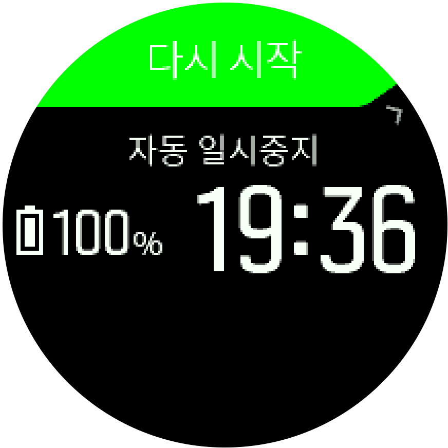

자동 일시정지
자동 일시중지는 속도가 2 km/h(1.2 mph) 미만일 때 운동 기록을 일시중지하는 기능입니다. 속도가 3km/h(1.9mph) 이상으로 증가하면 기록이 자동으로 계속됩니다.
자동 일시중지는 운동 기록을 시작하기 전 시계의 스포츠 모드 설정에서 각 스포츠 모드에 대해 켜고/끌 수 있습니다.
기록 중에 자동 일시중지가 켜졌을 경우 기록이 자동으로 일시 중지되는 때를 알리는 팝업이 나타납니다.
autopause Trainer
현재 거리, HR, 시간, 배터리 잔량을 보거나 전환하려면 중간 버튼을 누릅니다.
autopause time Trainer
다시 운동을 시작하면 기록이 자동으로 다시 시작되고, 그렇지 않으면 우측 상단 버튼을 눌러 팝업 화면에서 수동으로 다시 시작할 수 있습니다.

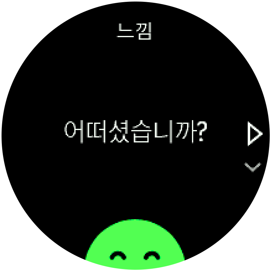

느낌
정기적인 트레이닝을 받는다면 각 세션이 자신의 전반적인 건강 상태의 중요한 지표가 된 후 본인이 어떻게 느끼는지를 따릅니다.
선택할 수 있는 느낌은 다섯 가지 정도가 있습니다.
  • 나쁨
  • 평균
  • 좋음
  • 매우 좋음
  • 훌륭함
이 옵션이 정확히 의미하는 것은 사용자 본인의 결정에 달렸습니다. 중요한 것은 사용자 본인이 일관되게 사용하는 것입니다.
매 트레이닝 세션에 대하여 '어떠셨습니까?' 질문에 대답하여 기록을 중지한 후 시계에 직접 자신이 어떻게 느꼈는지 기록할 수 있습니다.
feeling how was it Trainer
중간 버튼을 눌러 질문에 대답하기를 건너뛸 수 있습니다.
