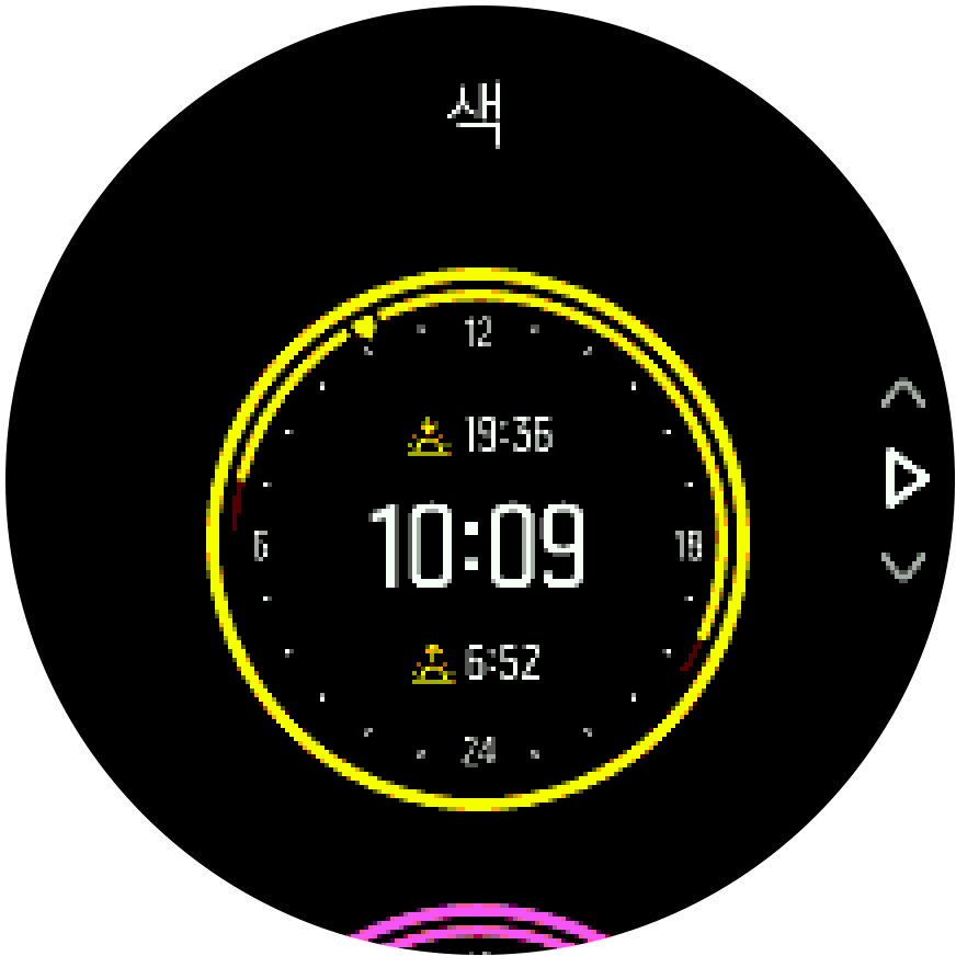

시계 모드 변경 방법:
런처에서 시계 앞면 설정으로 이동하거나 중간 버튼을 길게 눌러 인 컨텍스트 메뉴를 엽니다. 시계 앞면을 선택하려면 중간 버튼을 누릅니다.
우측 상단 또는 우측 하단 버튼을 사용하여 시계 모드 미리보기로 스크롤하고 중간 버튼으로 사용하려는 스타일을 선택합니다.
우측 상단 또는 우측 하단 버튼을 사용하여 컬러 옵션을 스크롤하고 사용하려는 옵션을 선택합니다.
시계 얼굴마다 날짜 또는 듀얼 타임 등의 추가 정보가 있습니다. 보기 사이를 전환하려면 중간 버튼을 누릅니다.
