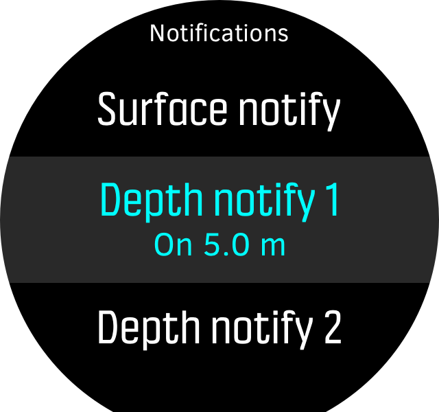

Free 모드에서 메인 메뉴 » 다이빙 설정 » 공지으로 이동합니다.
Menu freedive notify D5
상단 또는 하단 버튼으로 수면 알림 또는 수심 알림 1, 2, 3, 4 또는 5를 선택합니다.
알림은 기본적으로 꺼져 있습니다. 수심 알림 정의 방법:

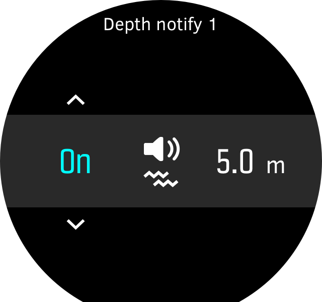

  1. 상단 버튼으로 알림을 켭니다.
  2. 중간 버튼을 사용하여 영역 사이를 수평으로 전환하여 알람 유형과 알림 수심을 선택합니다. 알람에 대해 소리, 진동 또는 두 개 모두를 선택할 수 있습니다.
    Menu freedive notify set D5
  3. 중간 버튼을 사용하여 가장 오른쪽 영역으로 이동하고 수심 단위를 미터로 설정합니다.
참고: 수심 알림은 기본적으로 3~99m 사이에서 설정할 수 있습니다.
  • 수심 알림 1은 3.0m로 설정됩니다.
  • 수심 알림 2는 5.0m로 설정됩니다.
  • 수심 알림 3은 10.0m로 설정됩니다.
  • 수심 알림 4는 15.0m로 설정됩니다.
  • 수심 알림 5는 20.0m로 설정되며 수심 게이지 최대값입니다.
