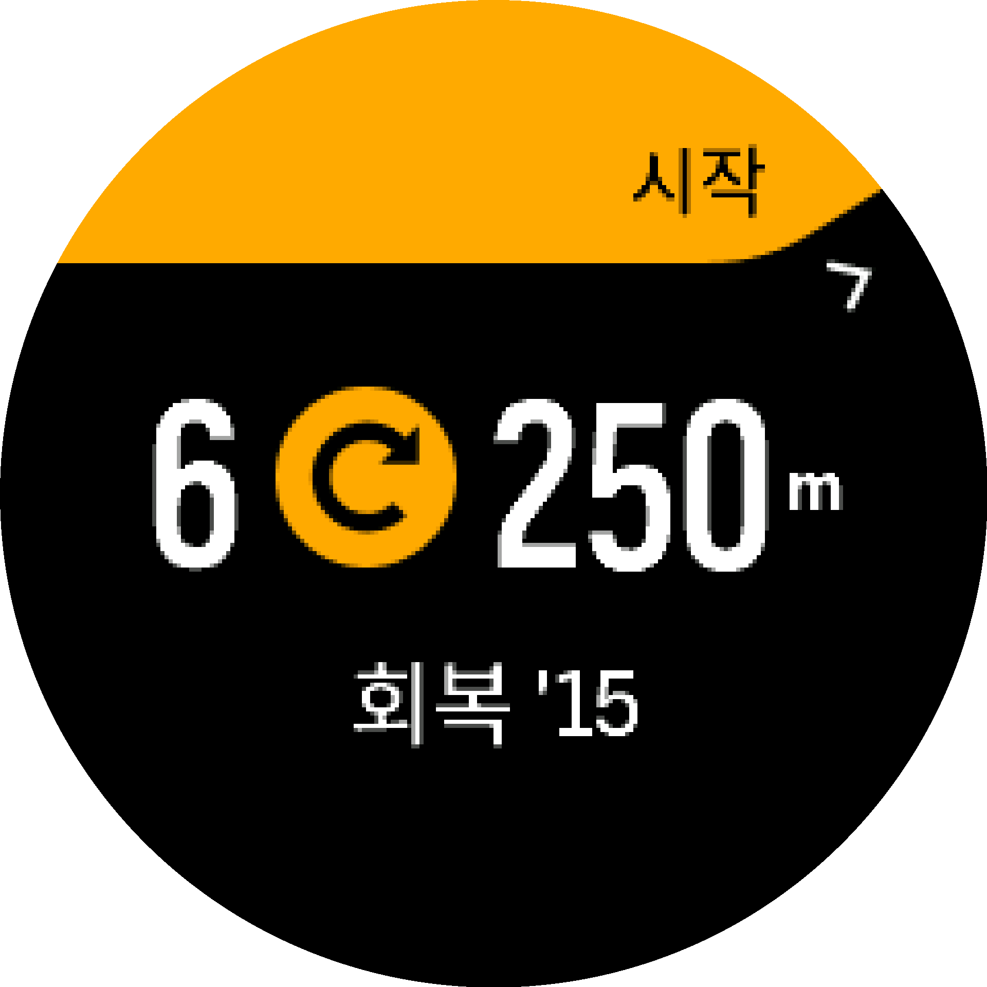

  4. 구간 트레이닝을 시작할 준비가 되면 구간 화면에 도달할 때까지 크라운 버튼을 누르고 위 버튼을 누릅니다.
    구간 트레이닝 시작 S9PP
